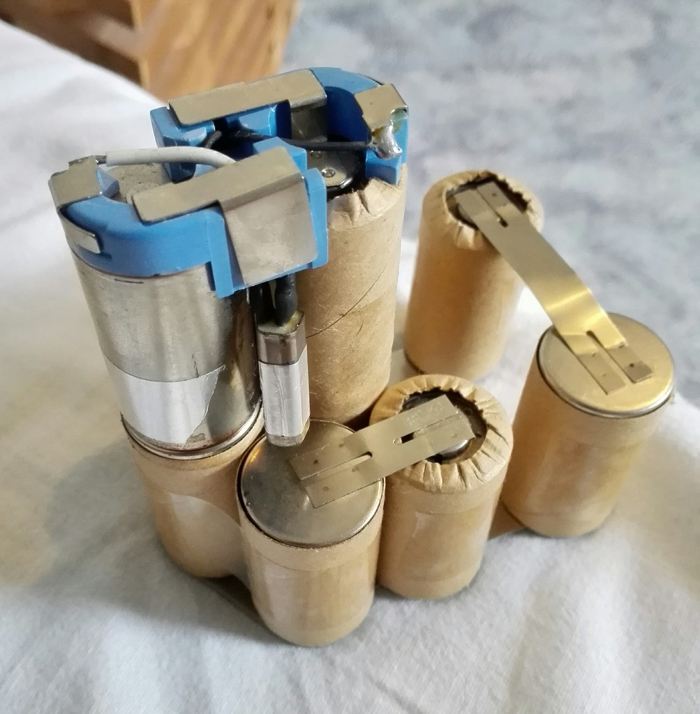

Van egy Hitachi akkus csavarozóm, és az egyik akksi haldoklik.Ha feltöltöm, frissen lehet használni, de magától lemerül egy nap alatt.Gondolom a cellák használódtak el.Szétkaptam hát az akksit, és azt láttam, hogy 10 db cella van sorban, illetve párhuzamosn kötve azaz 5-5 darab.Ha 12 v-os az akksi, akkor gondom így a cellák feszültsége egyenként 2,4 V.Kerestem hát Ebayen ilyen tölthető elemeket, de hasonló méretben egyáltalán nincs.Esetleg megoldás lehet, hogy két kisebb 12v os elemet teszek bele, és azokat kötöm párhuzamosan?Vagy mégis kinek van ötlete, hogy oldom ezt meg?Másik kérdésem volna, hogy a képen látható kis alkatrész micsoda?Előre is köszönök minden segítséget!

Egy cela névleges feszültsége 1,2 V. A csomagban mind a tíz sorba van kötve, nézd meg jobban.
(#) VIM válasza CTAC hozzászólására (») Máj 1, 2016 /
Szia! Az a kis "micsoda" az talán egy hőkapcsoló volna ami megakadályozza az esetleges túlterhelésből fakadó túlmelegedést és az ebből bekövetkező cellarobbanást. De az is lehet, hogy áramkorlátozó szerepet tölt be ...
(#) Massawa válasza CTAC hozzászólására (») Máj 1, 2016 /
Felejtsd el, ezek ma már alig használt NiCD cellák. Mintegy 5-6 éve abba is hagyták a tömeggyártást, igy csak a raktárkészletek kerülnek forgalomba, amik lehet, hogy öregebbek mint a tiéd....
Egyszer nekem is kicseréltek egy akkut, mert 2 nap alatt meghalt - csere akku 1 hétig birta. Igy kuka lett mind a kettö, és vettem egy Li gépet- ami a mai napig megy ( talán 8-9 éves a Hitachim).

Értelek, de csak van más megoldás, mint hogy dobom a kukába az újszerű gépet.Esetleg lehetséges volna másfajta cellákkal helyettesíteni?
(#) pucuka válasza CTAC hozzászólására (») Máj 1, 2016 /
LiPo akksikkal helyettesítheted, jobb is lesz mint a régi.
(#) CTAC válasza pucuka hozzászólására (») Máj 1, 2016 /

(#) Massawa válasza CTAC hozzászólására (») Máj 1, 2016 1 /
Nem, az bonyolultabb mert se nem tultölteni, se nem kisütni azokat nem szabad. Ráadásul nem férnek el a NiCD helyén.
Jobb esetben 2S ( kb 8-9V) fér az eredeti akkutartoba, és meg kell oldanod legalább a kimerülés érzékelését ( fillérekért lehet ilyen csipogokat venni). A töltéshez meg egy LiPo töltö kell.
Végeredményben többe fog kerülni, mint egy komplett LIPos furogép valamelyik akcios boltbol.

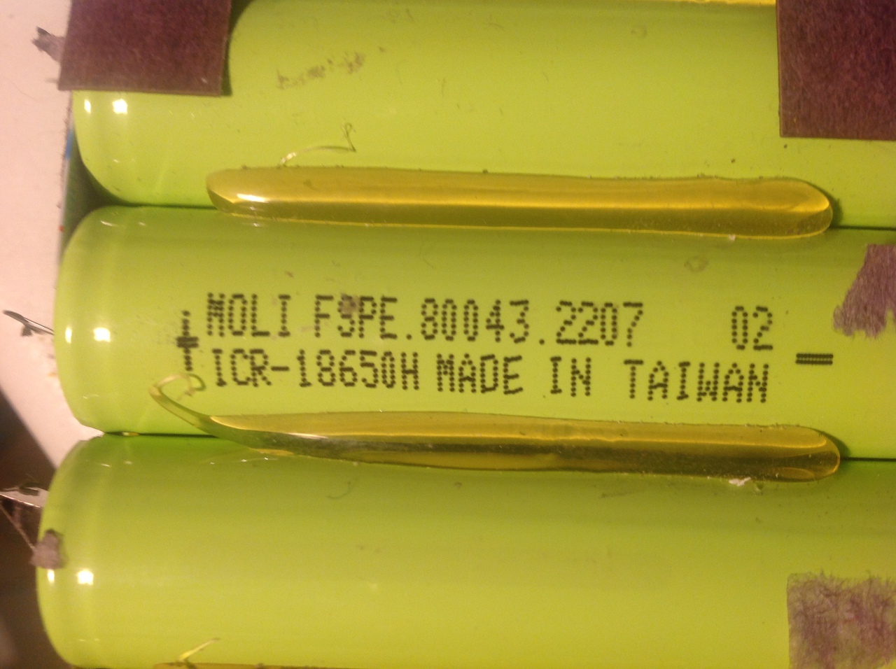

(#) martin96 válasza Massawa hozzászólására (») Máj 2, 2016 /
Gearbesten 14 dollárért vettem a 4 db akksit. De vaterán is van 700ft- lg he4 akku. Ezek nagyáramú cellák. Hamarabb fog melegedni a vezeték, minthogy nagyon lecsökkenne a feszültsége.

(#) Massawa válasza martin96 hozzászólására (») Máj 2, 2016 /
Egyszer én is, de soha többet. 2-3 töltés után tönkre mentek.
A márkás cellák meg évek ota birják a strapát. Inkább fizetek többet, de jot veszek.

(#) Ge Lee válasza martin96 hozzászólására (») Máj 2, 2016 /
Fúróba azok sem valami jók, inkább Sanyo, Panasonic vagy Sony.

(#) martin96 válasza Ge Lee hozzászólására (») Máj 2, 2016 /
Sanyo-ból Panasonicból melyik jó? Amiket találtam azokból, mind legfeljebb 10A-es.
A pontos típust majd megnézem mert most nincs nálam a gép. Rózsaszín burkolatú Sanyo, amin van még egy papír hüvely is. Származásáról sem tudok sokat, ezek olyan "kamionról leesett" darabok. A hasonló kaliberű Samsunghoz képest brutális. A Samsunggal le tudom valamennyire fogni a motort, a Sanyoval egyáltalán nem, de ha le is tudnám inkább a motor égne le nagyobb eséllyel. Pedig ha jól emlékszem az adatlapja szerint ez is csak 18A-es, de ebben sem vagyok biztos.
Mintha a Panasonicnak lennének 30A-es akkujai is, de azok már elég drágák.
Sony-ból a VTC4 vagy a VTC5 a jobb? Mert ahogy néztem csak kapacitásban térnek el szinte.
Tudtommal ilyen sonyt tesznek a makitákba is. Boschokba meg ezt a samsungot láttam ami nekem is van. De a samsung is jóval erősebb, mint a gyári ni-cd.
