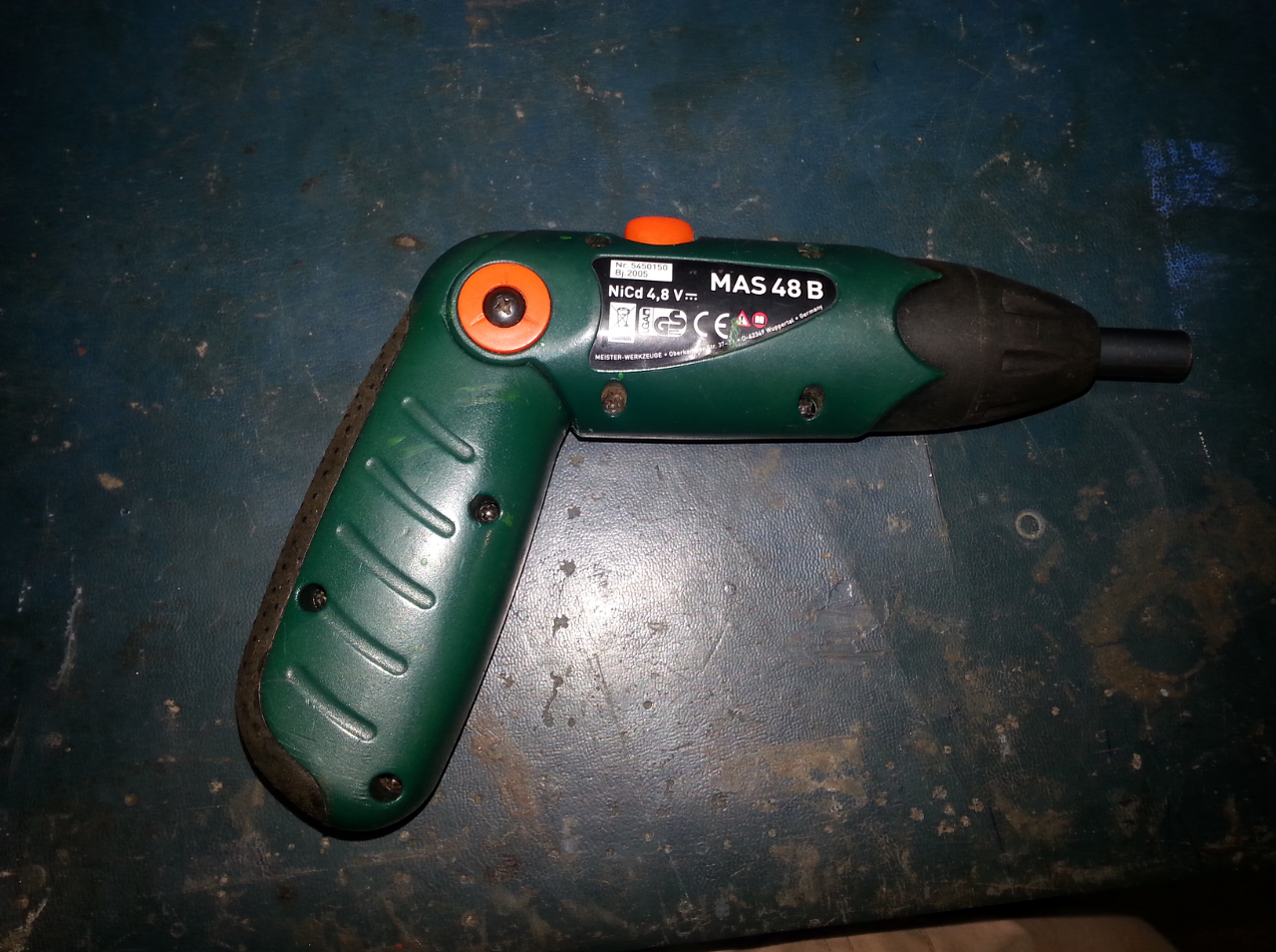

(#) BI-AMP hozzászólása Júl 2, 2016 /
Kaptam egy kis marokcsavarozót. Az akkuja már haldoklik ami egy 4 cellás 4.8V os, 1500mAh aksi.
Szerintetek hogy bírná a gép "motor, maga a mechanika" ha ezt az aksit kicserélném két sorba kötött Li-Ion aksira az az 7.4 voltra?
(#) granpa válasza BI-AMP hozzászólására (») Júl 3, 2016 /
Nem venné jó néven a több mint 50%-os túlfeszültséget a nem arra méretezett masina.
(#) BI-AMP válasza granpa hozzászólására (») Júl 3, 2016 /
Esetleg meddig mehetnék el vele? A motorra 5V DC van írva.
(#) rascal válasza BI-AMP hozzászólására (») Júl 3, 2016 /
Ha a két akku mellé be tudod valahogy rakni, akkor Skori oldalán találsz megoldást. Az oldalon belül erre keres rá: "Ha most folytatni akarnám ezt az oldalt". Én egy az egyben megépítettem, működik rendesen. Neked más FET kell bele, hogy alacsonyabb feszültségről is jól menjen. Az akkuk feszültségét valahogy figyelned kell, hogy ne merülhessenek le túlzottan. Ha ezt mikrokontrollerrel oldod meg, akkor az a FET-et is hajthatja. Az eredeti akkuk teljesen feltöltve elérhették a 6V-ot, ezért rövid ideig ennyit is kaphatott a motor.
(#) rascal válasza rascal hozzászólására (») Júl 3, 2016 /
Kipróbálhatod, hogy 3-4V-ról hogy üzemel a csavarhúzó, mert ha még jól, akkor egy Li-ion akkuval, vagy két párhuzamosan kötöttel is hajthatod közvetlenül. Még egy lehetőség, ha lemondasz a beépített akkukról és kívülről adsz neki tápot. A fenti áramkör is jó valami nagyobb akkuval, vagy egy PC táp 5V-ja. (A 3.3V-al kipróbálhatod milyen lenne merülőfélben levő akkuról, tehát a feltöltött akku ennél csak jobb lesz.)

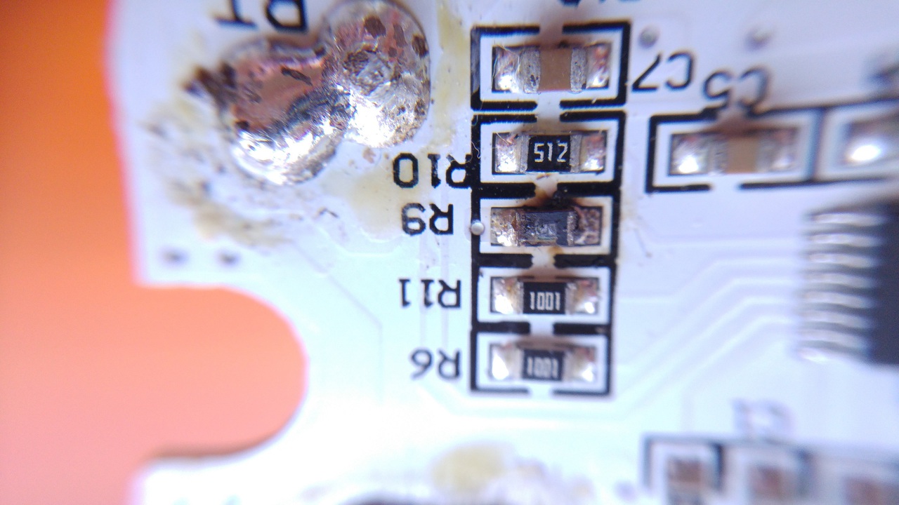

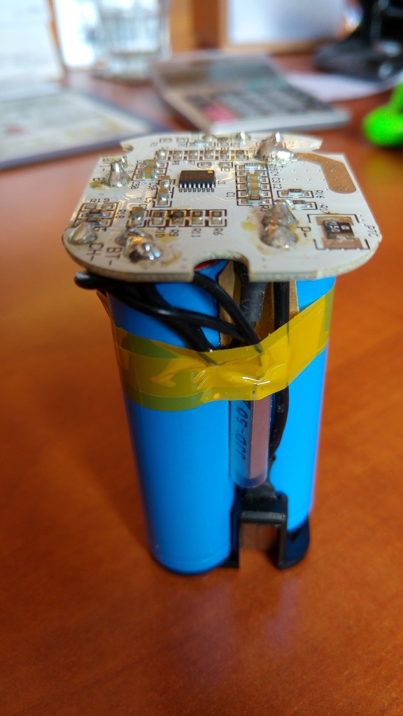

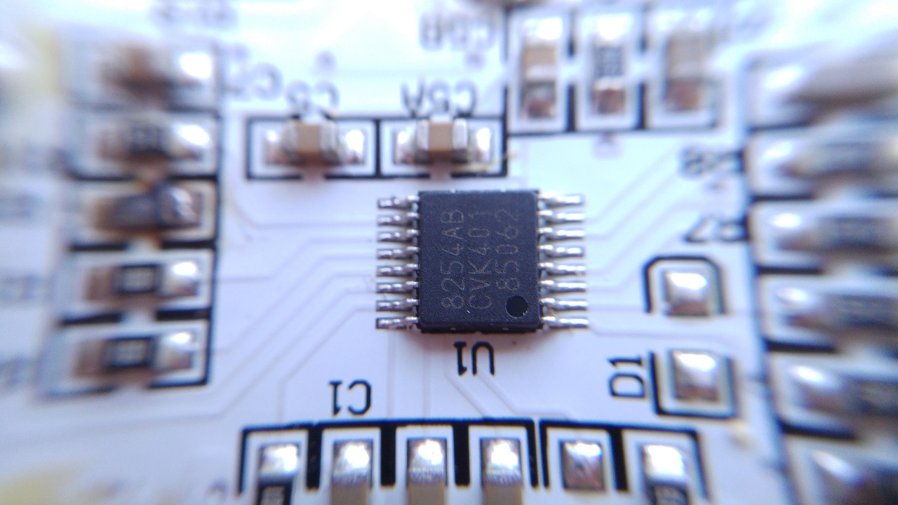

(#) klaczy hozzászólása Júl 21, 2016 /
Üdvözlök Mindenkit!
Van egy Budget(Praktiker gazdaságos) akkus fúrom Li-Ion akkupakkal. Egyik napról a másikra leállt.
Az akku pakk pontjain nincs mérhető feszültség. Szétszedtem és egy kis SMD ellenállás szénné van égve.
Sajnos az értékét nem tudom meghatározni Ebben kérném a segítségeteket! Illetve érdemes lehet még valamit megvizsgálnom?
(#) RoliNyh válasza klaczy hozzászólására (») Júl 22, 2016 / 1
Először is meg kellene nézni pontosan melyík lábra csatlakozott az ellenállás.
Másodszor ezt böngészve okosabb lehetsz:
S8254A Battery protection IC...
A hozzászólás módosítva: Júl 22, 2016
