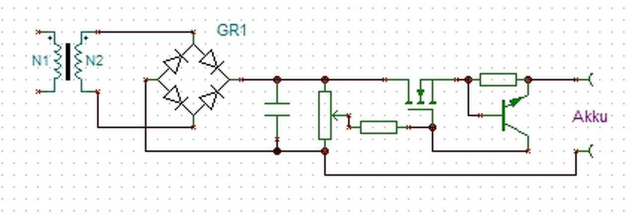

Van egy 100 VA-s trafóm, ebből szeretnék egy akkutöltőt csinálni. A feszültséget szeretném beállítani állandó 14 voltra, hogy magára lehessen hagyni, az áramot pedig jó lenne fokozatmentesen 0-6 amperig állítani. Ha jól értem ennyi még kivehető a trafóból. A kérdésem, hogy milyen IC-t használhatok errea célra, ami nem fog elfüstölni?
(#) Ge Lee válasza daystealer hozzászólására (») Jan 10, 2015 /
Ha megfelel az analóg áteresztős szabályozó akkor csinálsz valami hasonlót. Ha stabilabb feszültség kell akkor a potit egy előtét ellenállásos zénerre kötöd, az már elég.
Ha kapcsolóüzemű megoldás kell, akkor meg a legegyszerűbb venni egy ilyet, ezen van feszültség és áram állítási lehetőség is, és ki is jelzi mindkettőt a LED kijelzőn. A rajzát itt találod, a műszer nélkül. Mondjuk ez max. 5A-t tud.
