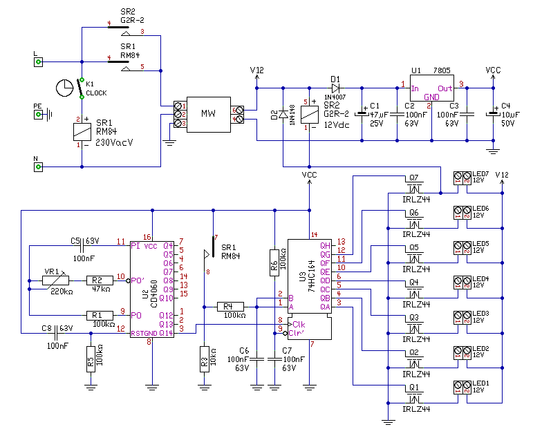

(#) zsolike hozzászólása Ápr 17, 2018 /
Szép napot mindenkinek!
Abban az ügyben kutakodok, hogy van egy 50 literes akváriumom, ami most van építés növényesítés alatt. "Csináltam" hozzá egy LED világítást, ami 4 x 0,45m 2835 fehér LED-ből és 3 x 0,45m 5050 piros LED-ből áll. Ezt egy MEAN WELL trafó hajtja, output oldalon 12 V 5A! A LED sorok párhuzamosan vannak bekötve. Az egész egy 0,50 x 0,15 m, 5mm vastag alumínium lemezre van rögzítve a hűtés miatt.
1.: Kb 8-9 óra üzemidő alatt a lemez felső része elég meleg lesz. Célszerű - indokolt, ha felűlről egy 15 x 15 cm számítógép ventilátorral, ugyan erről a tápról meghajtva, hűteni a lemezt?
2.: Befolyásolja e a LED-ek élettartamát ez a fajta melegedés?
3.: A lényeg: szeretnék építeni, vagy venni ehhez a világításhoz egy időzítőszerűséget. Egész pontosan a világítás időzítése megoldott egy programozható konnektorról. Tehát reggel 8-kor bekapcsol és 17-kor pedig lekapcsol. De! Megoldható e az, hogy bekapcsoláskor, csak 1 sor LED kapcsoljon be, majd 10 - 15 perces eltolásokkal fokozatosan a többi sor? Aztán pedig az esti lekapcsoláskor is ugyan ez, visszafelé, mint egy napfelkelte - napnyugta imitálás.
Mérsékelten tapasztalt vagyok, apróbb elektromos dolgokat már raktam össze, tudok forrasztani, nyákot is csináltam már, az alapvetőbb alkatrészekkel tisztában vagyok az elektronikában, de nem vagyok mérnök Rakok egy képet a lámpáról, hát ha érdekes.
Minden segítséget köszönök! Szép napot!

(#) proli007 válasza zsolike hozzászólására (») Ápr 17, 2018 / 1
Hello! Valahogy így megoldható. Ha az óra bekapcsol, az SR1 bekapcsolja a tápegységet. A shift regiszter a-b bemenete magas szintre kerül, és azt lépteti be a 4060-as időzítő. A Led-sorok sorba felkapcsolódnak. Amikor az utolsó Led-sor bekapcsol, húz az SR2 és "söntöli" az SR1 érintkezőjét.
Amikor az óra kikapcsol, nem történik semmi, mert SR2 húzva van, illetve a shift regiszter a-b bemenete alacsony szintre kerül. Ezért az időzítő léptetésére, sorban kikapcsolnak a Led-sorok. Amikor az utolsó is kikapcsolt SR2 elejt és megszűnik a tápfeszültség is.
(Annyi hazárd van, hogy az első Led-sor nem a bekapcsolás pillanatában fog világítani, hanem a az ütem felénél. Illetve kikapcsolás nem "szinkronizált", az akkor fog működni, mikor az ütemadó a legközelebb léptet. Ez utolsót mondjuk egy diódával lehetne szinkronizálni..)
Ha "nem tetszik" a 230V-os relé, lehet helyettesíteni egy 12V-ossal is, de ekkor egy külön kis 12V-os tápegységet kell készíteni/alkalmazni hozzá.
(#) proli007 válasza proli007 hozzászólására (») Ápr 17, 2018 / 1
Jaj! Elcseréltem a 4060 9-11 lábát. Kérem a tisztelt Modikat cseréljék le a rajzot! Köszi..
(#) zsolike válasza proli007 hozzászólására (») Ápr 17, 2018 /
Köszi! Innen el lehet indulni Majd referálok mi lett a vége.
(#) nedudgi válasza zsolike hozzászólására (») Ápr 17, 2018 / 1
ESP-01 relé modul, amire rá lehet tölteni egy Basic interpretert.
A WiFi addig kell, amíg be nem lövöd a programot.
A dimmelés előnye, hogy szimulálni lehet finom lépésekel a fény változását, és elég egy darab nagyteljesítményű FET a szabályzáshoz. Talán még a halak is jobban szeretik.
Ilyesmire gondook. Ha érdemes, nekiállok, holnapra lerajzolom.
További lépés lehet a vízszint ellenőrzés, vízhőmérséklet szabályzása, ehhez már több láb használata szükéges. Ilyesmi.
