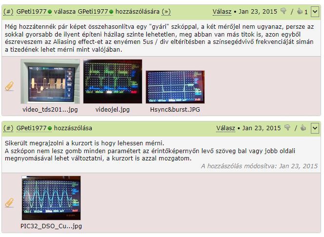

Van egy szkóp, amit ketten csináltunk. Az komplett műszer, dobozban. 2x100 Msa/s, 320x240 LCD, gombok, stb. És csinált Feri egyedül is valami hasonló cuccot, az is FPGA alapú dolog volt, de az nem kész berendezés, csak egy panel.

Dicséretes munka összességében! Nem sok hazai próbálkozásról tudok, ami eljutott ilyen szintig legalább...
Mekkora lett az eredő analóg sávszélesség a max bemeneti érzékenységnél ezekkel az IC-kkel?
Szia! Köszi. A sávszélességet nem tudom, sosem mértük.

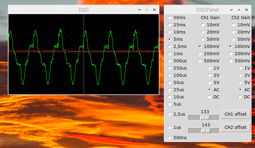

6 éve építettem egy digitális szkópot:
A méregdrága Microchip demó kijelzője tönkrement, nem tudtam pótolni, Most elővettem az analóg panelt és egy raspberry pi -re írtam egy python kódot a Tkinter felhasználásával. A Microchip kijelzője a 320x480 képet kb 10fps-sel tudta frissíteni addig a tkinter csak 1 azaz 1 fps-sel, meg kell rajzolni 400x256 képpontot kell összekötni vonallá 2x a két csatornára, majd újra rajzolni feketével hogy az előző ne látszódjon majd újra rajzolni a hátteret, nem kevés.
Milyen olcsó hardwer vagy program raspberry-re lenne jó ami nagyon gyorsan tud rajzolni?
Készítettem egy szkóp demót javascripttel ez nagyon gyors de nem tudom hogyan tudnám beletolni az adatokat, pedig jó lenne mert egy telefon is lehetne a képernyő:
Bővebben: Javascript szkóp demó
Lassú kommunikációs lehetőségeknél más megjelenítési módot kell használni!
Pl, kirajzolod a két csatorna vonalait, ez még azért elég gyors művelet..., majd a teljes képernyő törlése helyett újrarajzolod ugyanezt, de háttér színű vonalakkal! Ekkor eltűnik a régi ábra, mintha csak törlést végeztél volna, csak jóval gyorsabban végezve vele! Innentől rajzolhatod a normál csatorna színekkel az új adatokat... Nagyvonalakban ennyi.
Nem törlöm a teljes képernyőt ennyire kezdő nem vagyok. Úgy van ahogy leirtad.
Canvas.create_line(x1, y1, x2, y2, fill="green")
Így rajzol a Tkinter vonalat, a javascript így:
ctx.beginPath();
ctx.moveTo(0,0);
for(var i= 0; i<480; i++){
ctx.lineTo(i,256-y[i]);
ctx.strokeStyle = '#00FF20';
ctx.stroke();
Az utolsó sorra jelenik meg az ábra, A hozzászólás módosítva: Dec 25, 2021
Tudom hogy lehet pythonnal gyorsan rajzolni, pl a cura is azzal van megírva, ez egy gkód konvertáló 3d nyomtatóhoz, a 3d modelleket nagyon szépen lehet vele forgatni, az WX nevű GUI-t használ nem Tkintert
Megmutatom a programot, a fifo ram-okból kiolvasom az adatokat mikor megtelt 1024 byte adat, majd az első 540 adatban keresek egy trigger pontot ahonnan ki tudom rajzolni a képernyő 480 oszlopát.

sbt = 1
if(ch2[s] <= sylevel sbt == 1 ):
sen = 1
sa = s-pretrig
e=sa+478
sat[0] = sa
for x in range(sa,e):
chx=ch1[x]
ch1old[x]=ch1[x]
canvas.create_line(x-sa, chx,x+1-sa,chx1, fill="green", width=1)
chx1=chx
chx=ch2[x]
ch2old[x]=ch2[x]
canvas.create_line(x-sa, chx,x+1-sa,chx1, fill="red", width=1)
chx1=chx
canvas.create_line(390,sylevel,400,sylevel, fill="yellow", width=1)
canvas.create_line(pretrig,0,pretrig,10, fill="yellow", width=1)
canvas.create_line(0,128,400,128, fill="gray", width=1)
canvas.create_line(200,0,200,260, fill="gray", width=1)
for y in range(0,260):
for x in range(0,400):
if(y % 20 == 0 x % 20 == 0):
canvas.create_line(x,y,x+1,y, fill="gray", width=1)
b= datetime.datetime.now()
c = b - a
print (c.microseconds/1000)
else:
time.0.02)
tick()
win.mainloop()

Kipróbáltam jó lett, 256x480 as képernyőt a két csatornával 300ms alatt frissít, ebből 150ms a 2048 adat beolvasása a két RAM ból, elég lassú a raspberry gpio kezelése, mint az arduino digitalWrite megoldása.
Kezelőgombokat (radiobutton) kellene még létrehozni pygame alatt.
A programozása is egyszerűbb mert újra rajzolja ciklikusan a képernyőt, de mégis gyors
