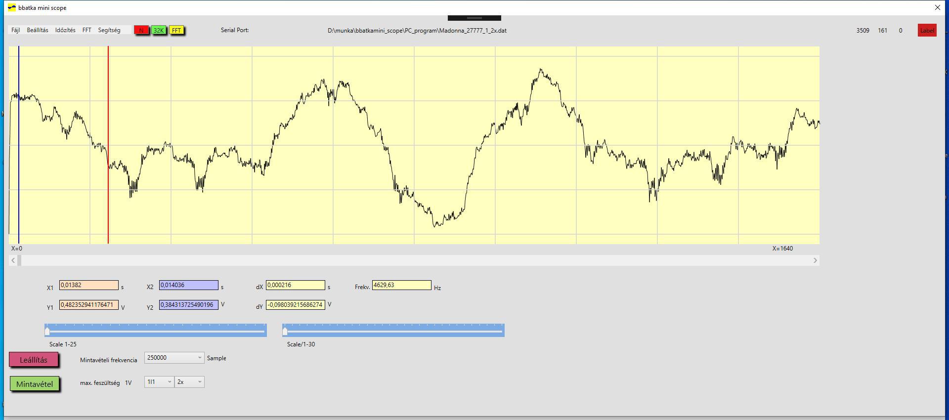

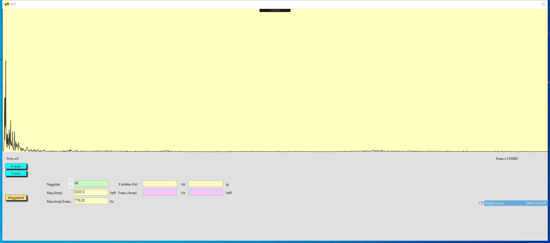

(#) bbatka hozzászólása Okt 8, 2021 /
Régen volt hozzászólás a topichoz. Gondoltam feldobom néhány színes képpel.
Hónapok óta írom a programot a miniscope-hoz. 2013-ban már volt egy próbálkozásom VB.net+DirectX9 használatával. Akadtak grafikus megjelenítési problémák, bőven. El is ment a kedvem tőle. Jelenleg VB.net+WPF-ben íródik a program. A felén már túl vagyok.
A CPLD-s számláló áramkör a CPLD, FPGA topicban már megtalálható. Ebben a fórumban a VHDL forrást már közzé tettem. Ugyanott megtalálható az áramkör kapcsolása és úgy emlékszem a mikrovezérlő áramköri panel is. Nagy falat lesz még nekem újraírni a mikrovezérlő Pascal nyelvű programját is. Sok még a munkám vele. Ez hónapokat jelent. A mikrovezérlő forrása nyílt lesz. A PC-s program forrását azonban nem fogom közkincsé tenni. Sajnos a hardver áramköri alkatrészek már nem vagy alig kaphatóak, de mivel a mikrovezérlő és a CPLD forrása nyílt, így ha van valakinek kedve, akkor más mikrovezérlőre és CPLD,FPGA-ra át fogja tudni ültetni.
A PC-s program sajnos gyenge gépen nem fog futni elég gyorsan a grafikai megjelenítés miatt.
Win7,Win10-en már teszteltem. Két képernyő felbontást támogat jelenleg. 1920x1080, 1280x768
Ezeken tudom tesztelni. Úgy tervezem hogy az 1920x1080 méretnél nagyobb monitoron is csak 1920x1080 méretben fog futni. A kisebb méretű felbontású monitorok esetét még át kell gondolnom. Alapvetően a program lekérdezi a képernyő felbontás méreteit és ahhoz igazítja a megjelenítendő ablak szélességét. Ennek értéke meg a grafikai megjelenítést befolyásolja.
Úgy tervezem hogy lesz folytatása a 2007-es cikkemnek, csak még sok a munka.
(#) sargarigo válasza bbatka hozzászólására (») Okt 8, 2021 /
Adatokat milyen csatornán osztod meg a PC-vel? Gondolom usb lesz?
(#) bbatka válasza sargarigo hozzászólására (») Okt 8, 2021 /
USB-USART 115200 bit/sec (kezdetnek). Aztán majd próbálkozom nagyobb sebességű adatátvitellel is.
Ez a rész még nincs tesztelve. Jelenleg régebben mintavételezett fájlokkal dolgozok.

(#) bbatka válasza sargarigo hozzászólására (») Okt 9, 2021 /
Egyelőre én nem tettem ilyen magasra a mércét. Ezzel a projektel így is pokolian sok a munka. Úgy gondolom hogy két féle mintavétel lesz. Egy 32KB-os adattal (egyszeri). És egy másik egy képernyőnyi adatmennyiséggel folyamatosan.
Valószínűleg ha minden rendben lesz, akkor majd fejlesztem tovább.
