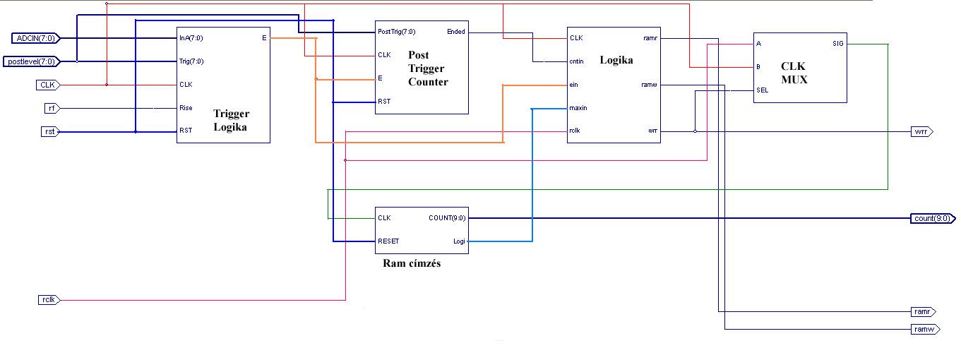

Na, van egy első verzióm a logikából. Valószinűleg még tele van buggal. 46 makrocellába fért bele, és 1 lába maradt a 44 lábú CPLD-ből. Mindez úgy, hogy 10 bitet használok a RAM címzéshez, és 1K RAM lesz a szkópban. A maradék egy portlábat még tartogatom, hátha a végén kell valamire.
(#) Gory válasza Gory hozzászólására (») Nov 21, 2006 /
Csatolok egy blokkvázlatot, amit a webpack generált. Úgy működik a szkóp majd, hogy az ADC kimenetét megkapja a Trigger Logika. Ezzel fel vagy lefutó élet lehet detektálni, az előre beállított értékkel, amit a postlevel porton kap a Reset egyik élére. Ha trigger van, akkor az E kimenet engedélyezi a Post Trigger számlálót. Ez szintén előre betöltött értéktől lefele számol 0-ig, majd ott megáll. A töltés a postlevel porton intézem a reset másik élére (hogy ne kelljen külön lábakat felhaszálni erre). Mindeközben a Ram Címző számláló körbe pörög órajlere. A logika nevű blokk azt intézi, hogy ha megvolt a post trigger mennyiségű minta, akkor a CLK MUX-ot átkapcsolja, és a wrr kimeneten egy interrupttal értesíti az ATMEGát, hogy lehet kiolvasni. Így a kiolvasáshoz más órajelet tudok használnia RAM címzéshez, amit majd az ATMEGA fog adni.
Ezenkívül a logika akkor is olvasás módba kapcsolja az órajelet, ha a memória betelt, de még nem volt trigger. Ezt a memória számláló jelzi a Logi nevű kimenetén, és a Trigger Logika az E flipflop kimenetén. A memória R és W lábaira a jeleket szintén a logika kapuzza attól függően, hogy írás vagy kiolvasás módban vagyunk-e. (A wrr és a kétféle órajel van összeéselve páronként).
Nagyjából ennyi. Még ki kell tesztelnem hogy működik-e majd egyáltalán. Külső triggert egyelőre nem tudtam megcsinálni, mert kevés láb.
Kiszineztem kicsit a blokkvázlatot, hátha jobban érthető.

(#) MaSTeRFoXX válasza Gory hozzászólására (») Nov 21, 2006 /
Tetszik, a webpack tud ilyen rajzot generálni a progiból?
(#) Gory válasza MaSTeRFoXX hozzászólására (») Nov 21, 2006 /
Igen tud, sőt még az egyes blokkokon belüli kapcsolást is legenerálja. Az LCD kijelzőre egy másodperc alatt hányszor tudsz kirajzolni egy képernyőnyi anyagot?

(#) Gory válasza MaSTeRFoXX hozzászólására (») Nov 22, 2006 /
Kb flipflop szintig tud lemenni, és ne várj tőle sokat. Ha ellenőrizni akarod, azt a modelsim-mel tudod. Fenn van a xilinx oldalon. Meg tudsz adni bemeneteket és látod mit ad ki.
