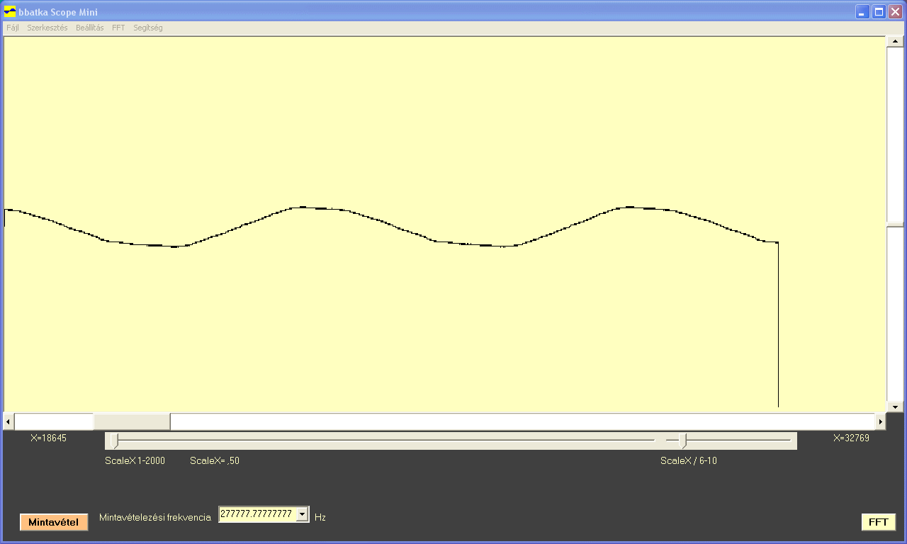

Ja a képet csak most látom ,csatoltad:

A TLC5510 amit éppen most használok még 277Hz-en mintavételez. Az alsó mintavételezési freki 2,7Hz lesz. Pl. aksitöltő tanulmányozásánál jól jöhet. Majd holnap megkeresem a TTL-es verzióm kapcsolását. Most kezdődik a kedvenc filmsorozatom.
