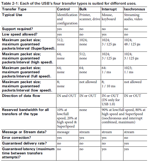

Más. A példaprogramokban van sok olyan, ami csak néhány bájtot forgalmaz egyszerre. Ezt elég átírni hogy többet is tudjon, vagy van valami korlátja? Mondjuk ez a 64 byte-os dolog sem teljesen tiszta még hogy mit jelent, és hogy hogyan hidalják át mégis. Nem létezik hogy nincs magyarul semmi használható erről
(#) jano36 válasza sargarigo hozzászólására (») Dec 12, 2012 /
Az USB-s adatátvitel csomagokkal történik (8,16,32,64,512,1024)
Ennek a nagyságát az USB protokol tartalmazza pl. USB1 8byte USB1.1 64byte és így tovább. Mellékelten küldök egy táblázatot ahol fel van tüntetve melyik mire használható.
A pdf fájl a további viták elkerülésére tartalmazza a különféle adatátviteli módok jellemzőit.
Az USB port kezeléséről talán a leghasznosabb az USBs PICekhez elérhető minta példák igaz csak angolul.

(#) _vl_ válasza jano36 hozzászólására (») Dec 13, 2012 /
„A pdf fájl a további viták elkerülésére tartalmazza a különféle adatátviteli módok jellemzőit.”
Ahogy Vágó István mondaná: annak a fele sem igaz, gyakorlatilag alig van hasznos információ benne.
(#) jano36 válasza _vl_ hozzászólására (») Dec 13, 2012 /
Légysz írd le, melyik információt hiányolod?
A hozzászólás módosítva: Dec 13, 2012
A legfontosabb, hogy a max. sebesség, és a max. távolság azoknál az átviteleknél, ahol nem szabványban rögzített fix sebesség van, (csak) egymás rovására növelhető. Azaz pl. az I2C lehet, hogy tud 400kbps-t, és lehet, hogy el tud menni 6 méterre, de a kettő együtt biztosan nem igaz. Ugyanez igaz az SPI-re, az RS232-re, és az RS485-re is a felsoroltak közül. A felsorolt számok hol egy elméleti maximumot képviselnek (azaz inkább kevesebb a reális, pl. ilyen a 10Mbps az RS485-nél), hol pedig messze a valós gyakorlat alatt volt már 1998-ban is (20-115kbps az RS232-re, 10Mbps az Ethernetre), azóta pedig némelyik adat felett masszívan eljárt az idő (SPI: 50-80-100Mbps 1-bites módban, 320Mbps 4-bites módban, I2C: 2-4Mbps, Ethernet: 1Gbps, USB: 4-5Gbps).

Végezetül, hogy a feltett táblázatokra válaszoljak. Sargarigo az utolsó nekem írt üzenetében feltette a kérdést, mi az a 64 kByte. Mivel semmi kedvem a témával a továbbiakban foglalkozni az első kezem ügyében lévő dokumentumból feltettem az első táblázatot, ebből látható, hogy milyen eszköz kezeléséhez melyik típusú USB a megfelelő. Ha már a kezemben volt ez a leírás gondoltam az arányok ismertetéséhez felteszem a teljes dokumentumot.
Jogos a felvetésed, hogy elavult, de alapjaiban az egyes módszerek közötti arányokat megfelelően tükrözi. S ami a lényeg, ha egy napjainkat tükröző összehasonlítást tennék fel (van ilyen), abból is csak az derülne ki, hogy az RS232 egy őskori kövület, semmit nem fejlődött az idők folyamán. A többi módszer igencsak elszáguldott mellette.
