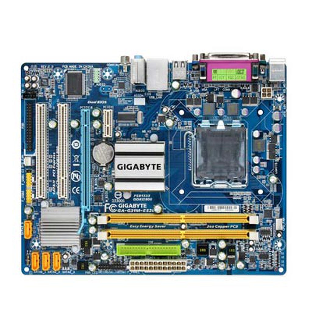

Konstrukciós hiba. A dizájnos hűtőborda nem látta el feladatát és gyakorlatilag megállt benne a meleg levegő. Nem ez a típus, de ugyaíngy néz ki. (kép) A Gigabyte feliratú hűtőről van szó. Amikor az alaplap függőlegesen áll akkor a meleg felfelé áramolna a processzor felé. Igen ám, de a proc ventillátora pont ellene dolgozik. Ettől kezdve pang a meleg a bordában. Ha a gépet vízszintesbe fordítom akkor tud hűlni. Csak úgy nem fér el a tanteremben. Már 2 alaplap adta meg magát. Még van 3 db.
Fut már 7 éve a gépem, szintén ilyen hűtővel, felirattal. Padlásszoba, nyár, nem a hidegről ismert. Nem hideg, az tény. Néha újrapasztázom, de ilyesmire nem gyanakodtam. Nem lehet, hogy a két hűtő magassága okoz összeférhetetlenséget? Ha magasabb a procihűtő akkor elfúj felette?

Nem pang benne a levegő, a CPU hűtő szépen átszellőzteti. Nincs ott akkora kéményhatás, ami a ventilátor által keltett huzatnak ellen tudna tartani. Más kérdés, hogy a CPU-ról nem hideget hajt át, de ennek a lapnak mégsem ez a jellemző baja, hanem a másik borda alatti déli híd. Az északival ennek ellenére nagyon ritkán van baj. Amikor még megérte javítani ezeket, jópárat támasztottunk fel belőle.
