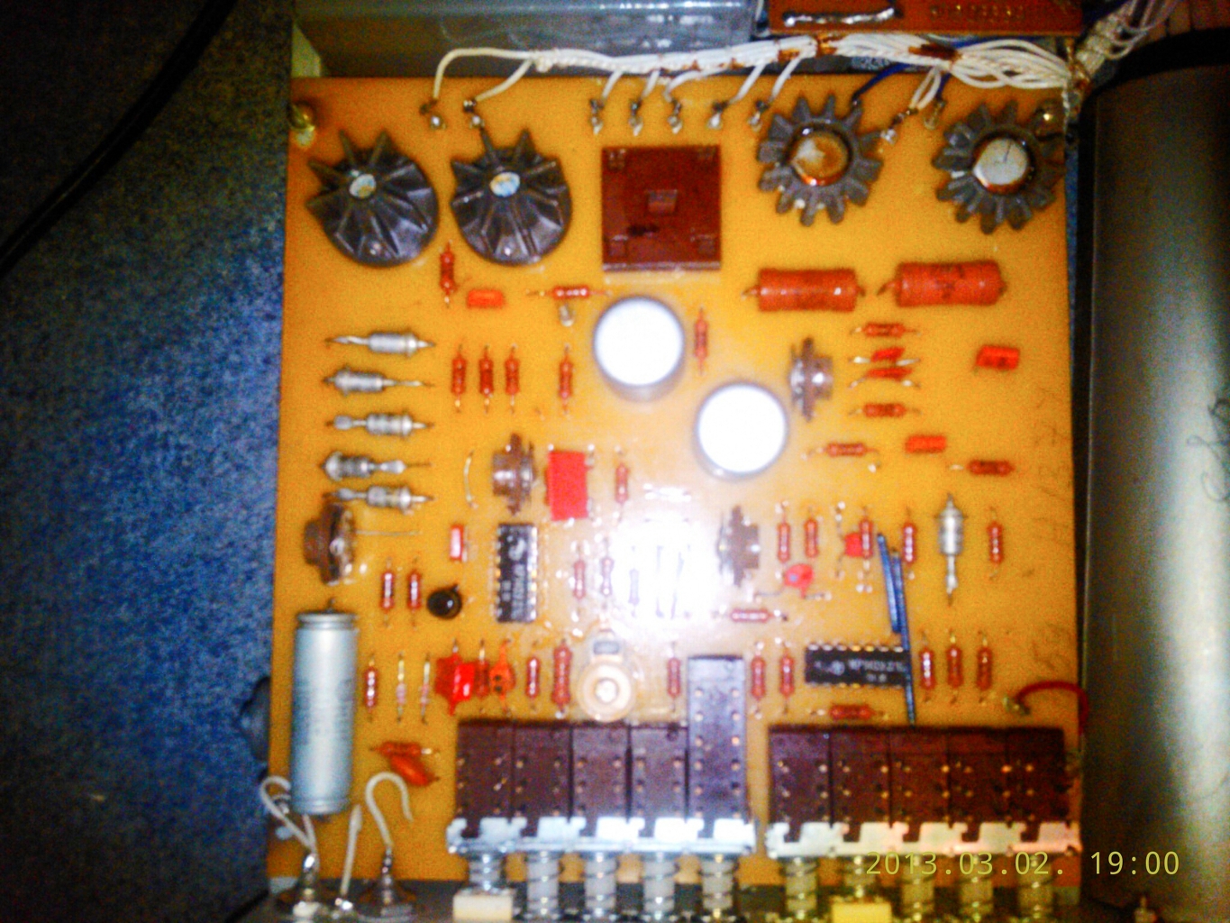

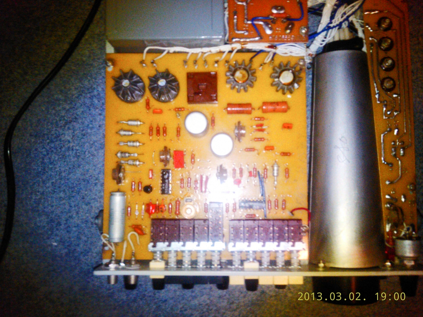

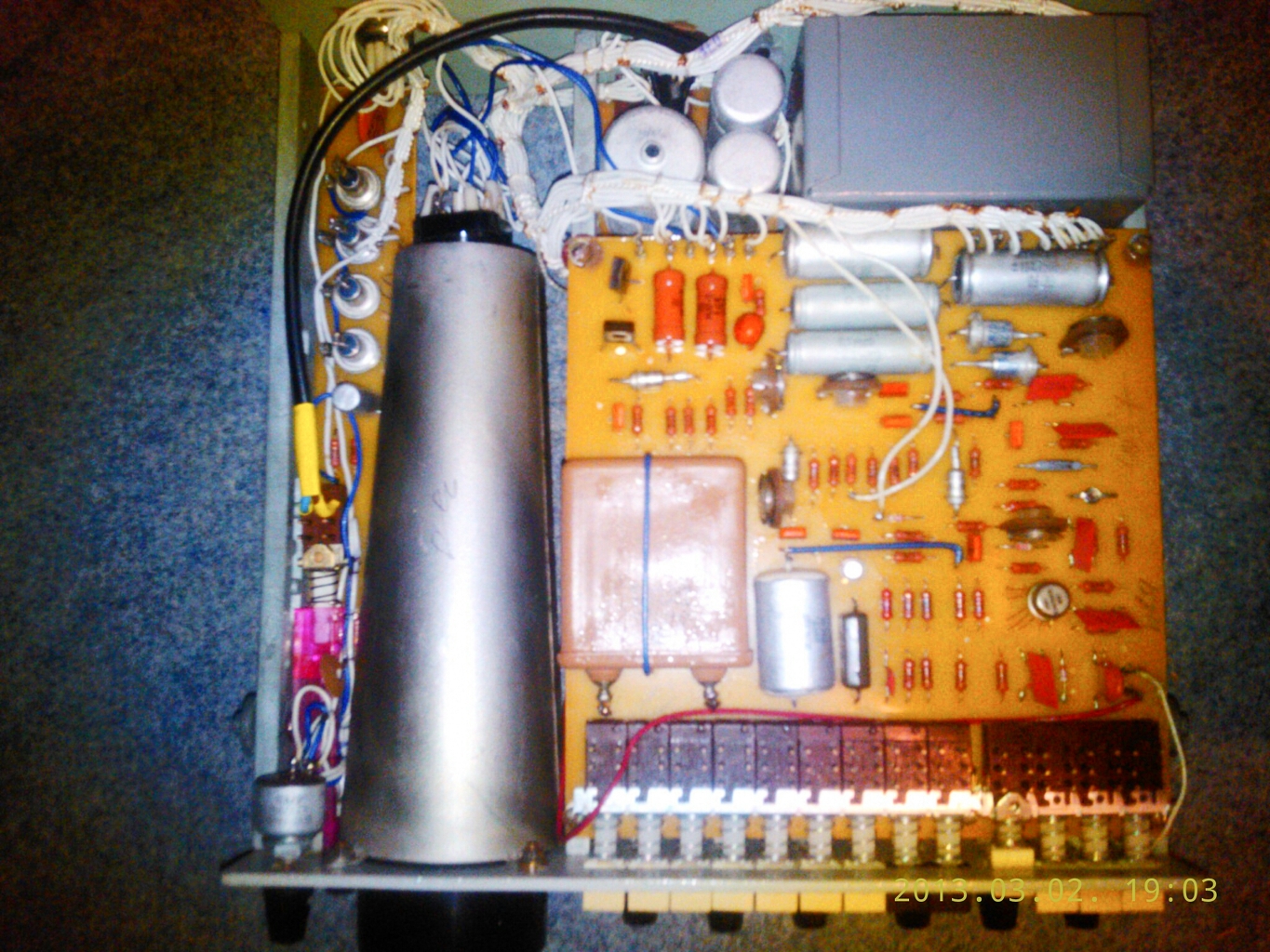

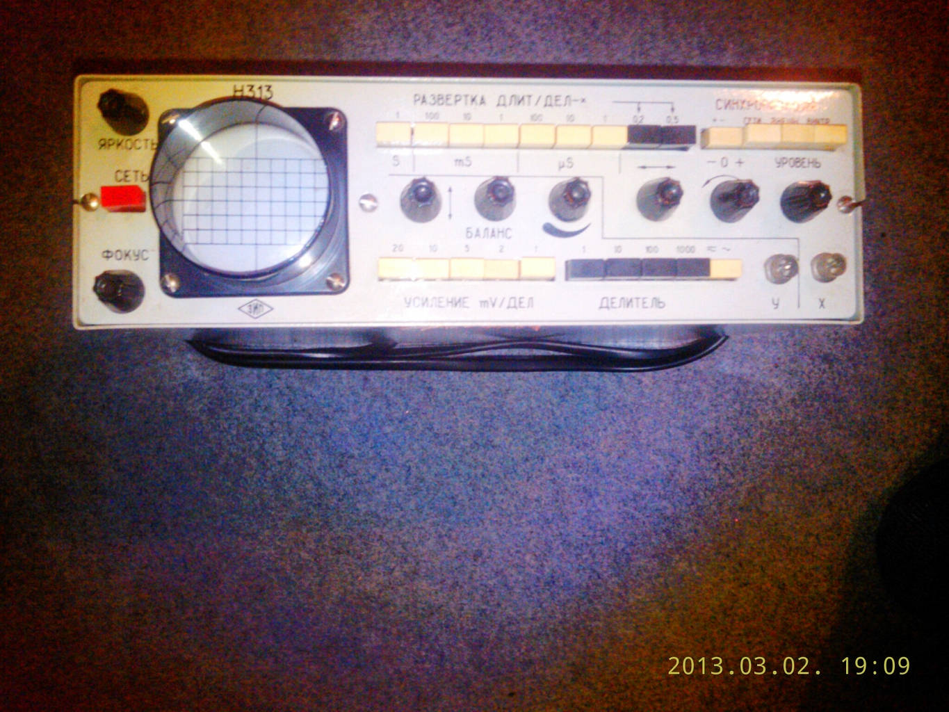

Van egy hibás régi ruszki szkópom. Sok mindent nem tudok róla, főleg mert ami felirat van rajta, az is cirill betűs.
Ha bekapcsolom semmit nem mutat, csak erősen remegve zúg a trafója. Mintha valami erősen leterhelné a szekundert. Amit egy multiméterrel ki lehet mérni benne, azokat kimértem , bár a hűtő csillagos alkatrészeket nem mértem, mert csak így rögtönözve mértem rá.
tranzisztorok, diódák jók. Van benne két dil tokos ic, számuk KP140УД1Б és egy kalapos ic. Ezek nem tudom milyen ic-k, és hogy jók-e? De gyanúm szerint inkább a nagy áramú körben lehet baj, nem a kis áramú, nagyfrekvenciás körben. Áramkorlátot nem tettem elé, így nem tudom okoztam-e további károsodást a bekapcsolás során, de zárlatra, égésre, melegedésre utaló nyomot nem látok, primer biszti épp. Esetleg a katódsugárcső köre lenne hibás?
Mire érdemes rámérni, hol keressem a bajt?
Csatoltam pár képet róla.

(#) kadarist válasza szabónagymester hozzászólására (») Márc 3, 2013 /
A doksi 27-ik oldalán látható háromszög lesz az IC. Ez a műveleti erősítő a 702-es orosz megfelelője, amit valamilyen más, gyors erősítővel helyettesíthetsz.
Át kell szépen méregetni a tápegységet, meg kell nézni, hogy fűt-e a ks-cső, a csőre menő feszültségeket kell ellenőrizni, meg ilyesmi. És igen, egyenfeszültségek vannak a csőre kötve.
(#) Doncso válasza szabónagymester hozzászólására (») Márc 3, 2013 /
Szia. A 24.-oldalon található a lap tetején a feszültség érték amiket mérned kell optimális esetben. Igaz, nem egyszerű kivakirgászni ezeket az orosz gépeket, a doksijuk nekem elég sajátságos, de azért lehet belőle dolgozni. Én első körben, ahogy István mondja a tápokat ellenőrizném, amig ezek nincsenek meg biztosan, addig kár tovább erőszakoskodni vele. A kondik egyébként is megértek már egy cserére.

(#) szabónagymester hozzászólása Márc 3, 2013 /
Még nem szedtem szét annyira, meglehetősen zúfolt ketyere. Három kondit látok a tápban, natúr aluk, értéjüket nem tudom, mert takarva van. Szét kell szedni a tápot, de tuti nem katonai élettartamú.

Erősen nehezítő körülmény, hogy a beültetési oldal nincs feliratozva. Le kell vennem az elő-, hátlapot is, szinte miszlikbe szedni. Valahogy most kissé viszolygok eme készülék ennyire szétrámolásától...

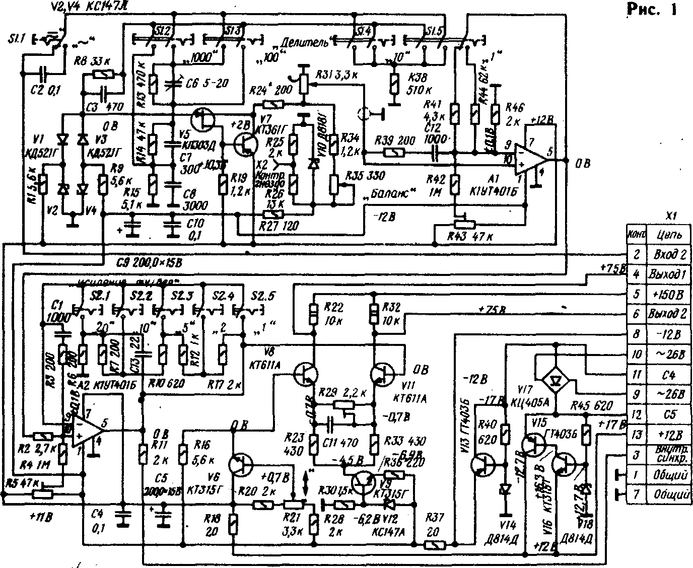

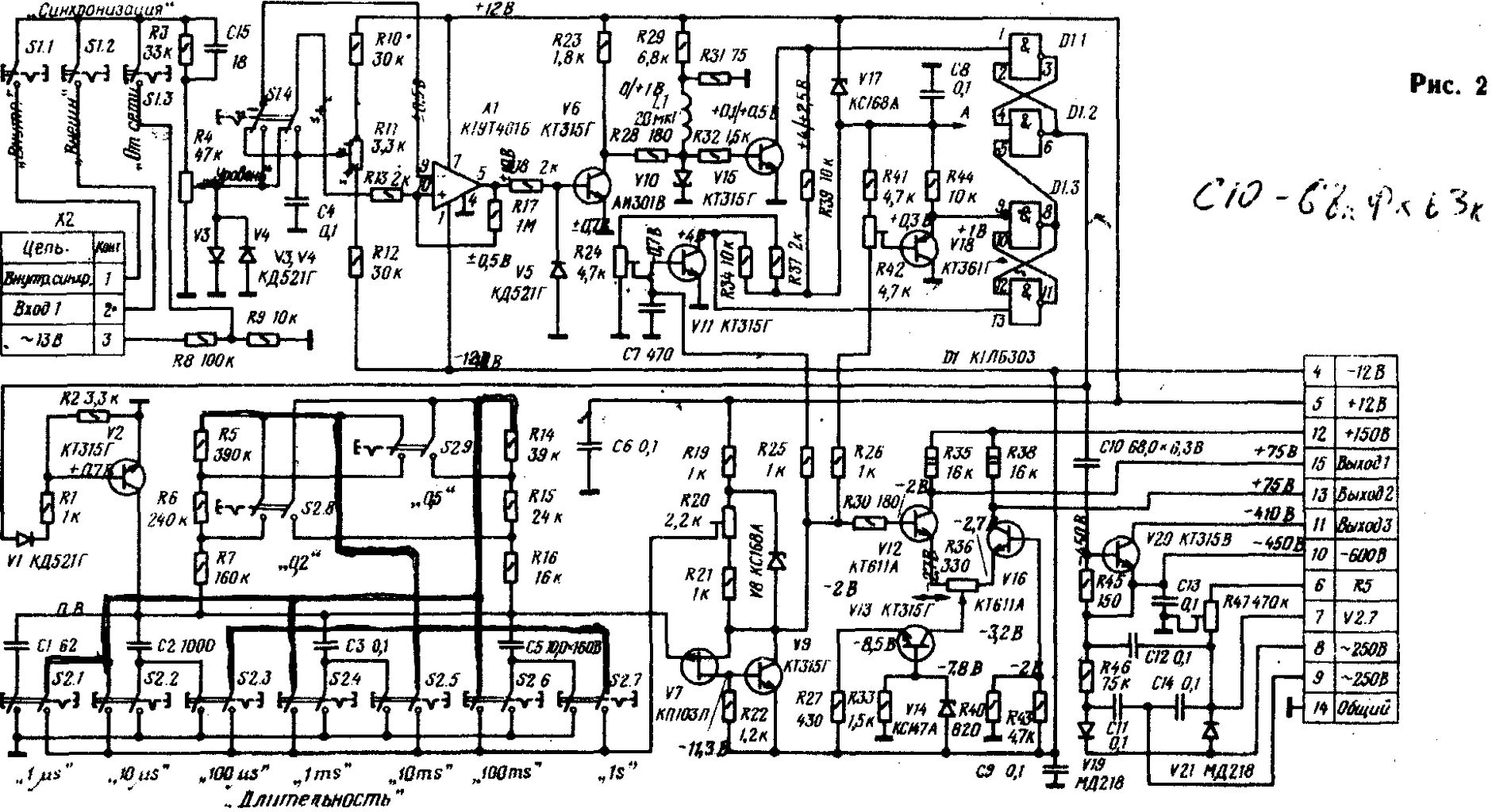

(#) gerenk válasza gerenk hozzászólására (») Márc 4, 2013 /
még egy kép

(#) gerenk válasza szabónagymester hozzászólására (») Márc 4, 2013 /
A függőleges csatorna 1 MHz-ig +/- 1,6 %
a vízszintes csatorna azaz az X eltérítés viszont +/- 20 %
A rajzok innen valók RADIО № 4, 1978 45-47 oldal

a kis dobozon van négy poti, és négy csatlakozó. Az előlapi csatlakozók meg vannak jelölve, de a hátlapi nincs. Mire valóak a hátlapi csatlakozók, és a potik mit állítanak?
Nézegettem az utolsó csatolt rajzod mit közöltél. Nagyon hasonlít a vízszintes csatorna áramkörére, csak az R21-nél a nyíl függőleges.
Letöltöttem a képet a tabomra, így majd jobban össze tudom vetni a djvu-s rajzokkal, amit előzőleg küldtél.

(#) Hp41C válasza szabónagymester hozzászólására (») Márc 4, 2013 /
Nem csak "elbújt" a sugár? Hálózati szinkron (Cem6 ), 1ms/div, fekete gombokat kiengedve kellene megpróbálni. Adj neki 10 perc bemelegedési időt, majd a a cső melletti (függőleges nyilakkal jelölt) és a 4. (vízszintes nyilakkal jelölt) potenciométerrekkel próbáld meg a sugarat behozni a képernyő közepére.
Nem érdemes benne potenciométert stb (a hibásaktól eltekintve) cserélni, most "egyenszilárdságú" a berendezés...
