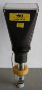

Valamicskét talán reagál, mert ha le van tekerve fél állás alá akkor már egyáltalán nem látszik semmi. A bekapcsolás után kb 5 másodpercig volt látható valami a képernyőn, aztán semmire sem reagált, teljesen sötét volt. Hátul a cső végén látszik, hogy belül világít (gondolom a fűtése izzik), de elől semmi fény.

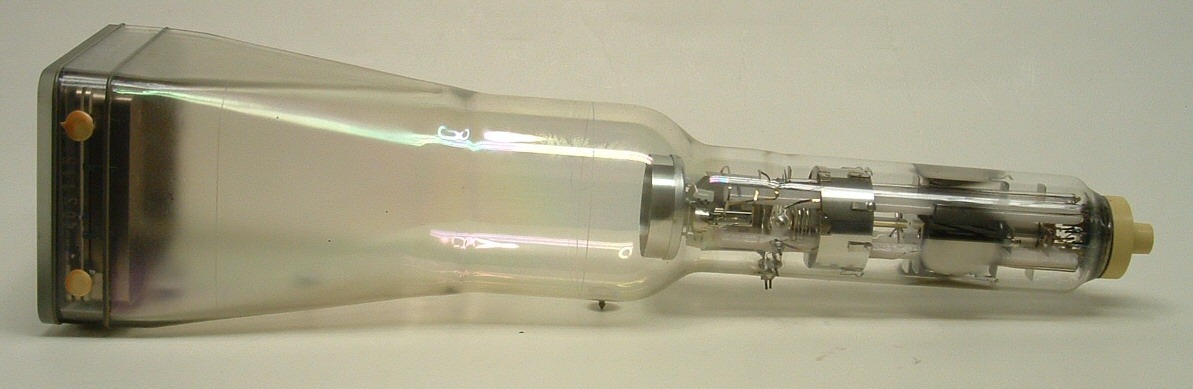

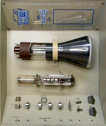

(#) peterpan válasza kissadam hozzászólására (») Márc 31, 2013 /
Azt hittem feltűnik az a gyűrű, ami az adatlap szerint belső mágneses térrel különböző korrekciókat végez. Arra gondoltam, hogy olyasmi szerepe lehet mint a ff tv képcsöveken lévő (bár színesen is van, más funkcióval) gyűrűnek. Ha így van előre-hátra, körkörösen mozgatva hat az elektronsugárra. Ha extrém helyzetbe kerül ( pl. leeséskor előrecsúszik) akár okozhat gubancot. Én könnyű helyzetben vagyok, mert elsőre föltűnt a gyűrű helyzetének különbsége, de neked kell csekkolni mit változtat. Legyen malacod....!

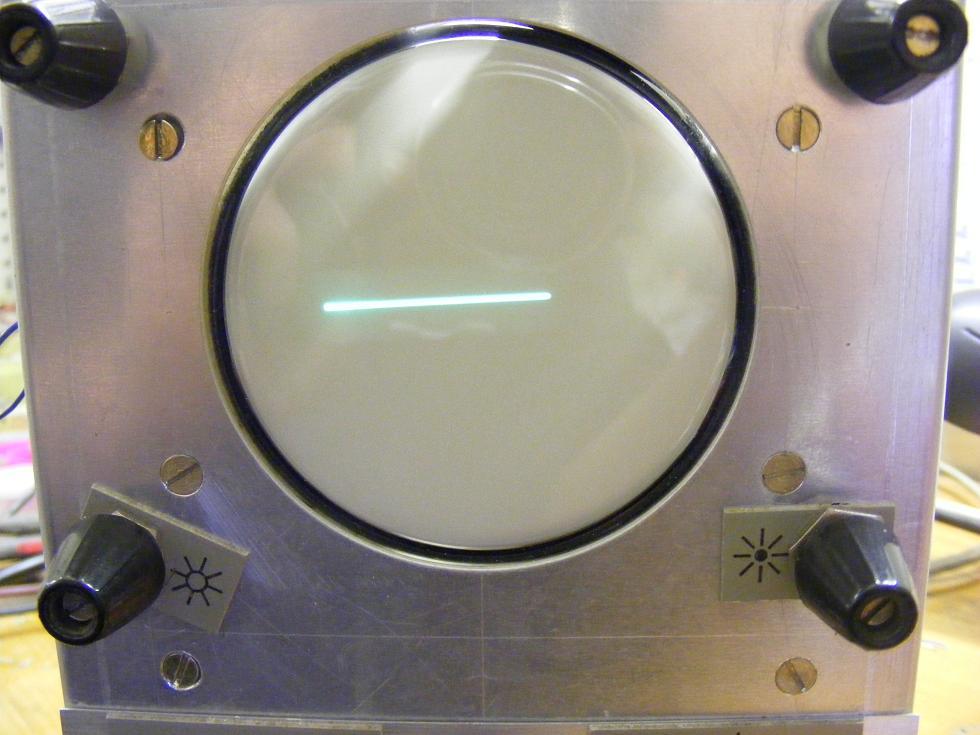

(#) Pepita válasza llax hozzászólására (») Márc 31, 2013 /
A bemeneti erősítő 1x +12v tápot kap és semmit nem csinál. A DSCF5086_1 képen is látni, csak négy vezeték megy rá, + - be és ki.
A tápban kicseréltem a BD241A és BD242A tranzisztorokat BD241C és BD242C -re, okozhat ez gondot, mondjuk alacsonyabb kimenő feszültségeket? Szerintem melegebbek is mint lenniük kéne.
A mostani állapot szerint (a képen) függőlegesen középtől fölfelé tudom állítani, lefelé nem, vízszintesen egyáltalán nem tudom állítani, bemenő jelre nem reagál. Fókusz, fényerő rendben.
(#) kissadam válasza peterpan hozzászólására (») Márc 31, 2013 /
Gondoltam arra a tekercsre, de úgy gondoltam az csak a tv-kben és monitorokban is használatos demagnetizáló tekercs funkciót tölt be. Elvileg így hívják ami a tvkben a képernyő elejénél van és ilyen (általában) fekete szigetelő anyaggal körbetekert tekercs. Ez az én szkópomon villanyász pvc-vel van rögzítve, már így vettem, lehetséges hogy ez sem a helyén van, de ettől még a fényerőnek erősebbnek kellene lennie szerintem.Szivesen raknék fel képet, hogy mi jelenik meg az ernyőn, de olyan rövid ideig tart hogy nem tudom lefotózni.
Elektrosztatikus eltérítésnél (szkópcső) nincs demagnetizáló tekercs. Van viszont sugárforgató tekercs (ezen is van, annak van kivezetése) feladata hogy az elektronsugarat fedésbe hozza a belülre felfestett raszterrel. Nem látom a villanyász pvc rögzítést. Azért próbáld csak meg nem veszítesz vele semmit. Az eltérítő lemezek elmozgása? próbálok keresni képet. A v

Ott van az a szigetelőszalag pedig, csak beleolvad a feketeségbe. Körbe van tekerve jó sokszor a tekercsen, szépen megnyújtva ráfeszítve, ha nem lenne rajta akkor látszódna a tekercselés pirosas huzallal van tekerve. Megpróbálom majd a forgatását, de csak holnap vagy holnap után, ma már nincs kedvem újra széjjelszedni, most teljesen egyben van az egész műszer.
Az ég áldjon meg.... azt a műanyag gyűrűt nézd ami az egyik képen világos színű, a tiednél grafitszürke, és pl. egy leesésnél símán előre csúszhatott! A sugárforgató tekercset hagyd békén!!!!!

(#) Pepita válasza llax hozzászólására (») Ápr 1, 2013 /
Köszönöm a segítségeteket, működik!
Éjjel fél kettőig birkóztam vele, csak kb. 6 baja volt, és most már biztos, hogy ez a szkóp még soha nem volt beüzemelve!
Másik szkóppal követtem az Y csatorna jelét, így lettek meg a hibák.
Még egyszer köszönöm mindenkinek!
