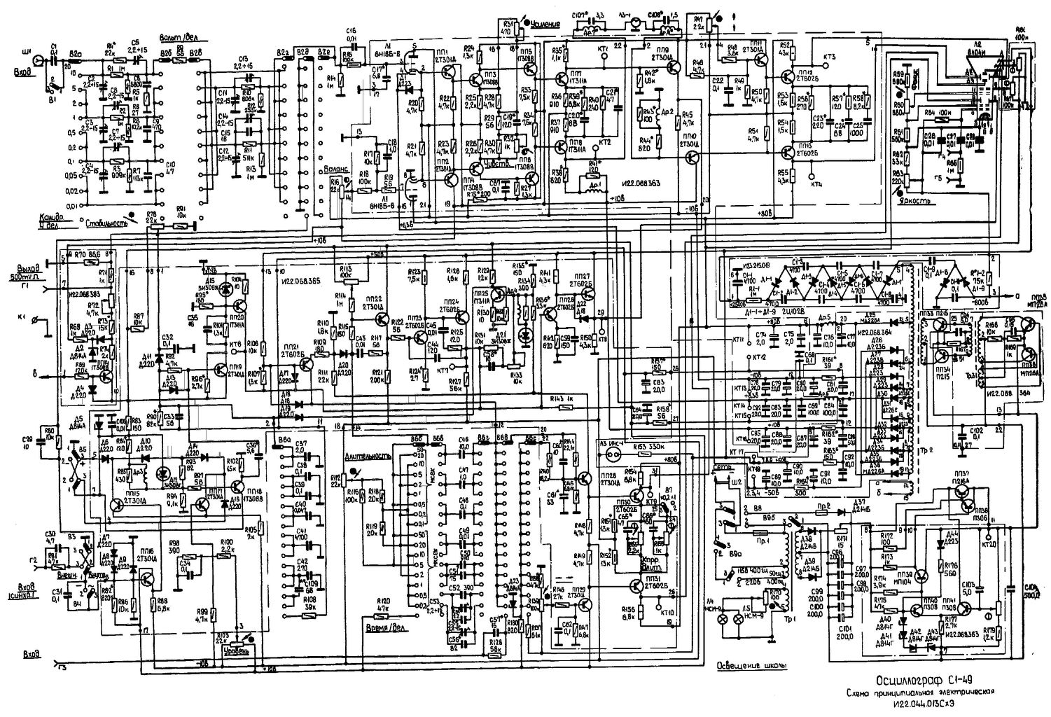

(#) S.NORBY hozzászólása Máj 16, 2013 /
Üdv forumozók!
Szereztem egy C1-49 szkópot rendbe szeretmém hozni ehhez kérnék segítséget. Ilyen régi cucokhoz nincs túl sok tapasztalatom. Nem tudom hogy normális dolog-e ,hogy bekapcsoláskor a vizsz.vonal először főlszalad aképernyő kivülre majd lassan visszaáll középre ez kb.1perc. Ezt lehet valahol állítani vagy ez így természetes?
A másik gondom vele egy kicsit boszantóbb. Ha jelet mérek vele(pl.:0,5 voltos négyszögjel) beállitom a megfelelő Időalapot szép képet ad ,de ha átkapcsolom egyszrűen fut a kép vizsz.-en ugyan ez a helyzet akkor is ha a mérendő jel frekvenciáját változtatom. Szóval nem szinkronizál rendesen. (Automatikus szinkron van ebben egyálltalán?)
Igy nem tudok rendesen mérni vele
Első nekifutásra mit nezék át rajta?
Ha valakinek van ötlete jó lenne ha tudna úgy segiteni hogy megadja az alkatrész poziciószámát(pl:C12, R7) nincs túl sok tapasztalatom az oszcilloszkóp javításban.
A segítséget előre is köszönöm!
A hozzászólás módosítva: Máj 16, 2013
(#) BarnaPili válasza S.NORBY hozzászólására (») Máj 16, 2013 /
„Nem tudom hogy normális dolog-e ,hogy bekapcsoláskor a vizsz.vonal először főlszalad a képernyő kívülre majd lassan visszaáll középre ez kb.1perc. Ezt lehet valahol állítani vagy ez így természetes?”
Igen,ez normális,mivel az első fokozata ey elektroncső,annak pedig időre van szüksége,hogy elérje az üzemi állapotát.
A szinkronhibát okozhatnak kis elkók kiszáradása,óvatosan melegítsd át egyenként őket,így meg lehet találni a bűnöst.
István
(#) S.NORBY válasza BarnaPili hozzászólására (») Máj 16, 2013 /
Köszönöm a gyors választ!
Egypár elkót már megnéztem . Kiforasztottam megmértem a 20 µF-os elkókon kb. 20-23 µF-ot mértem szóval nem hiszem hogy kiszáradtak volna.
Ezt a ''szinkron''-részt merre találom?
Nem szeretnék össze -vissza forrasztgatva még több bajt csinálni.
