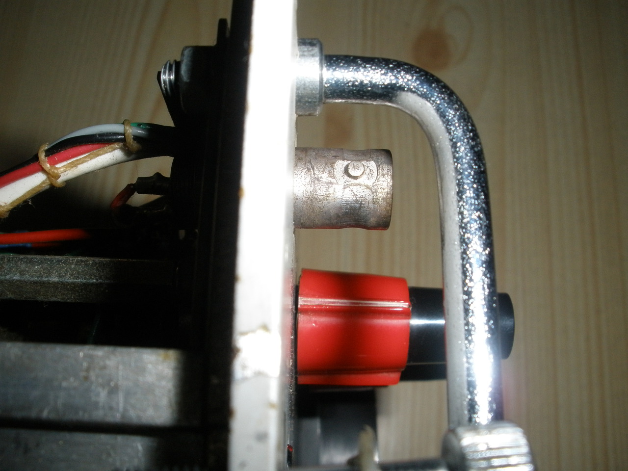

A normál BNC aljzat rövid 6 mm-el. Pesten lehet kapni ilyet valahol? Végig néztem azokat a boltokat (web áruházakat) amiket ismerek, de mindegyikben csak ilyen rövid van. Csak 11mm-es az a része ahova a BNC dugó megy. Ami most a szkópban van annak 17mm-es. Ilyen fajta van benne csak hosszabb. A hozzászólás módosítva: Márc 25, 2015

Nem a jóságával van baj, hanem azzal, hogy így nem lehet ütközésig rátekerni a mérőkábelen lévő dugót.
Maga az aljzat az előlap mögött lévő lemezhez van rögzítve. Az előlap 4 mm vastag.

A menetes rész rövid, vagy a csatlakozó rész ? Leghosszabb csatlakozó rész amit láttam
12,5 mm talp nélkül, talppal 15 mm
Sajnos ez se jó. Az előlap 4,5 mm vastag. Ehhez jön hozzá a váz 1 mm vastagsága. Így már nem marad menet amire az anyát rá tudom tekerni.
Más megoldást kell találnom. Lehet a végén nem marad más, mint az előlap átalakítása.
A csatlakozó rész a rövid. Ami most benne van annak 5 mm-el hosszabb ez a része.
Itt talán jól látszik ez a rész. A hozzászólás módosítva: Márc 26, 2015
Nem egyértelmű amit írunk. Mennyi a menetes rész hossza, mennyi a talp vastagsága és mennyi a csatlakozó hüvely hossza ? Ezeket a méreteket kérdezem.
Lemértem:
menetes rész (szerelőpanel nélkül): 6 mm szerelőpanel vastagsága: 1 mm talp vastagság: 1 mm csatlakozó hüvely: 17 mm előlap: 3 mm előlapon lévő lyuk: 12 mm Itt van néhány kép arról, hogy hogy néz ki.

Így már egyértelmű, igen különleges darab, nem találkoztam még ilyen hosszú csatlakozó
részes típussal. Szerintem a hosszú menetes csatlakozó amit a képen csatoltam jó lenne. Az előlap és a szerelőlap között ha jól látom van kb. 3 mm, ha a menetes részre egy anyát rácsavarsz és úgy teszed a szerelőlapra elég hosszú lesz a csatlakozó rész az anyacsatlakozó csatlakoztatásához.
Sok BNC 2 anyával jön. A menetes rész a hosszabbikon 7 mm. 1,5 mm elég a hátso anyának. Erre jön a szerelölap 1 mm, azaz marad még 7-1-1,5=4,5 mm. Ide megy a második anya majd a csati nyaka igy vigan elég mert az elölap csak 3 mm.
Ha az anya nem fér bele az elölap lyukába, akkor egy vékonyfalu csövet huzz a menetes részre. Szerintem már többet spekulálsz mint amit az ügy ér.
