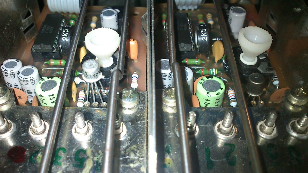

Ma szétszedtem, de csak módjával, a panelokat nem bántottam amennyire lehetett megbontás nélkül átnéztem mindent, amit tudtam. A timer poti középső lába mozgott kicsit, illetve a forrasztás el volt törve. Kicseréltem a potit is biztos ami biztos alapon, de így kalibrált helyzetben nem lesz ez a beugrás. Gondolom ilyen potit nem is lehet már kapni?
Találtam még egy elvált forrasztás: az x pozíció potijának középső lábánál.
Amúgy nem is jól voltak beállítva a potik és a forgatótengelyek közötti műanyag összekötő elemek. Kóvályogtak és állandóan mozgatták a potikat ide-oda amíg a forrasztás meg nem unta, most legalább kicsit jobb a helyzet.
Még egy észrevétel:
Mellékeltem 2 képet értelemszerűen elnevezve. A középső stab ic alatt volt csillámszigetelő, de nem értem miért. Kompresszorral kicsit ki akartam fúvatni és a csillám felét lefújta. Rendkívül szét volt málva-töredezve előtte is. Megnéztem a kapcsolási rajzot IC2061 5V-os stabilizátor lenne földpontja van kitéve a felfogató fülre HA 17805 (mellékeltem a kapcsolási rajzot). Mellette egy 24V-os stab szintén hitachi (jobbra), gnd-jük közös a nyákon. Multival is mértem ha nem volt lefogatva az 5V-os stab akkor is értelemszerűen 0 ohm volt az ellenállás a stab felfogatása és a másik stab felfogatása vagy az alu kerek között is. (A másik 24V-os stab le sincs szigetelve) ezért nem értettem minek a csillám. Ráadásul TO247-eshez való a szigetelő.
Szóval nem is akartam tenni semmit sem, de végül csak nem hagytam úgy, mivel csak szilikonos szigetelőm van így az betettem a mellette lévő másik stabhoz (bal oldali) annak pl. nem a föld van kivezetve a felfogató fülre ott értem miért van szigetelő. Ehhez meg betettem a másik csillám szigetelőjét (két szilikonost sajnáltam volna ha felesleges).
Vélemények? Valaki előttem már belenyúlt a szkópba és pakolászott ezt-azt vagy valamit nagyon elnéztem?
Nem volt még időm kipróbálni, és gondoltam hátha írtok valami okosat erre.
(#) nagym6 válasza c27 hozzászólására (») Jún 17, 2015 /
Kicsit huncut a rajz, ugyanis a 7805 és 7824 3-as számúnak jelölt lába adatlapjukon 2-es számú. A 2812 típust nem ismerem, valószinűleg a 78xx sorozattal lehet kb. azonos, így -gondolom- ezeknél is hibás lehet a rajzon a lábszámozás. De ez nem is lényeges.
A két 2812, 7805, 7824 van egy hűtólemezen, ha jól látom. Azt nem tudom, hogy a 2812-nél is a GND-Common láb van-e a fémház hűtőfelületre kivezetve. Multival mérhető. Ha igen, akkor egyedül az IC2051 alá kell szigetelő, ennek a GND pontja nem azonos a panelon a többiével. Rajzon látható, ez negatív ágat szabályoz, a GND pontja a -12V, az out kimenete a 0V. A többinél a GND pont a 0V azaz test.
Hacsak nincs a hűtőlemez valamilyen más potenciálon, tehát még valami rákötve.
(#) c27 válasza nagym6 hozzászólására (») Jún 17, 2015 /
(Igen az összes 2-es és 3-as szám össze van cserélve a lábkiosztásnál.)
Az IC2042-es 2812-es középen van a nyákon így az sem érdekes, de annak a földje is közös, mondjuk annak még egy hűtőzászlót sem adtak.
Az IC2051 a fémházra van feltéve az alatt volt csillám kicseréltem szilikongumira előtte megkentem szilikonzsírral. A többi stab a hűtőlemezen van így nem hinném, hogy más potenciálon lenne, sőt a hűtőlemez a föld minden értelemben. Az IC2061 alatt volt még csillám ahogy az "előtte.jpg" képen látszik, de az teljesen felesleges. Szerintem előttem valaki már próbálkozott ebben a szkópban (azért is lehetett eltekerve a DC input bal).
Minden esetre az IC2061 alatt is maradt csillám már nem veszem ki, azt is megkentem szilikonzsírral úgyhogy így maradt. Amúgy multival próbálgattam méregetni, de a kapacitások miatt úgy sem lehet rendesen vizsgálódni legalább is jól ellenőrizni a szigetelőket elég nehéz.
Még egy kérdés a BUX86 T2072-es tranzisztor alá nem kell semmilyen szigetelő? A kollektora van föld potenciálon, adatlapjába nem találtam hogy a hátoldali fém rész mire van kötve. (Nyílván mivel eddig működött a szkóp és nem nyúltam hozzá valószínűleg nem kell.)
