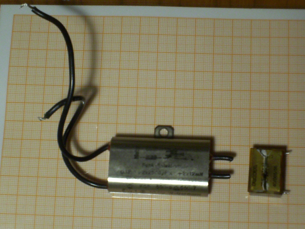

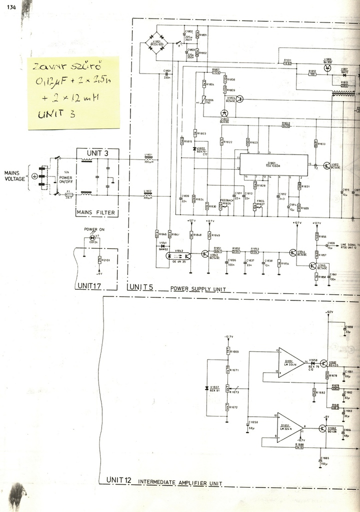

Már csak azért is mivel az eltérítés indul a zavarjelre, ráadásul függetlenül a kiválasztott indítójel forrástól, ebből arra következtetek hogy a zavar mindenütt jelen van. A zavarszűrőt próbáltam egy Remix 100nF+2x2,5nF zavarszűrő kondival pótolni, a helyzet változatlan. (Attól eltekintve hogy a hátlapot nem lehet visszatenni tőle.) A másik zavarszűrő kondival nincs probléma. C1801 Az azért nem meglepő hogy a 25 éves kondik tönkrementek de a zavarszűrőt nem tudom cserélni mivel a kapható változatok nem férnek el az adott helyen. Van gépkönyvem is a cucchoz de az csak a beállításokról ír. Most azon töröm a fejem hogy készítek egy zavarszűrőt diszkrét elemekből, és hogy tudnék hozzáférni a táphoz üzem közben. Ha ez megvan már csak egy leválasztó trafó kell a további vizsgálódáshoz.
Hello! Esetleg egy ilyen nem fér a készülékbe? Nekem anno nagyon beváltak, bár nem ez a gyártmány volt, hanem Schaffner.
Egy kép a döglött alkatrészekről. A zavarszűrő magassága 15 mm ! A hálózati kábel "bele van nőve" a készülékbe, hely nincs és alu öntvény az egész váz, még kókányolni sem lehetne.

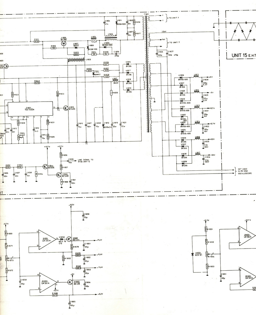

Ahogy a tápot elnézem, a trafója ki van hangolva. (2x30 nF 500V ! sorban. C1807, 1808 csuda klassz értékek!) Lehet hogy elmászott a vezérlő frekvenciája. A gépkönyv annyit ír hogy a frekvencia be van állítva gyárilag, nem kell piszkálni, vagy ha mégis akkor úgy kell beállítani hogy a hálózati fesz. változása ne hasson a kimeneti feszültségekre. Hogy mennyi az annyi? Na erre még tól-ig határt sem adnak meg. A TDA 1060 adatlapján is csak egy paraméterezett diagram van. Ebből kiindulva, úgy tűnik hogy a saccolt 37 kHz eléggé magas az időzítő R-C elemek névleges értékéhez képest. (C1812 elgyengült?) Mérni kéne! De hogyan? És mivel?

Nem vagy könnyű helyzetben. Szinte biztos hogy a kapcsoló üzemű tápból kerül a zavar a gépbe. Legjobban a függőleges csatorna érzékeny előerősítő fokozatát érinti. Sajnos nem csak az alacsony feszültségeket de a KS cső nagyfeszültség ellátását is innen oldották meg a tervezők. Ezt ki sem tudod iktatni hogy kiderítsd a zavar okát. Lehet pedig ez a szekunder oldalon a nagyfeszültségű részen is. Ha van lehetőséged külön kellene vizsgálni a tápot, egy műterhelés rákapcsolása után.

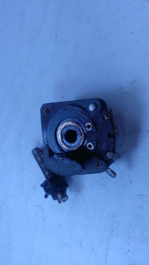

Közben sikeresen kiműtöttem a TR4302 szkóp berohadt törött kapcsolós potiját és vettem egy 2,5MΩ potit igaz nem kapcsolós, beépítettem a helyére a kapcsoló részét rövidre zártam.
Ezután megkínáltam energiával!! És lőn világosság A képcső közepén megjelent a vár vonalka majd 100Hz négyszőg jelet adtam a bemenetre ami meg is jelent a kijelzőn. Igaz elég nehéz stabilizálni. Az L3 tekercsel még nem tudtam foglalkozni de úgy tűnik érdemes egy kis időt ráfordítani.

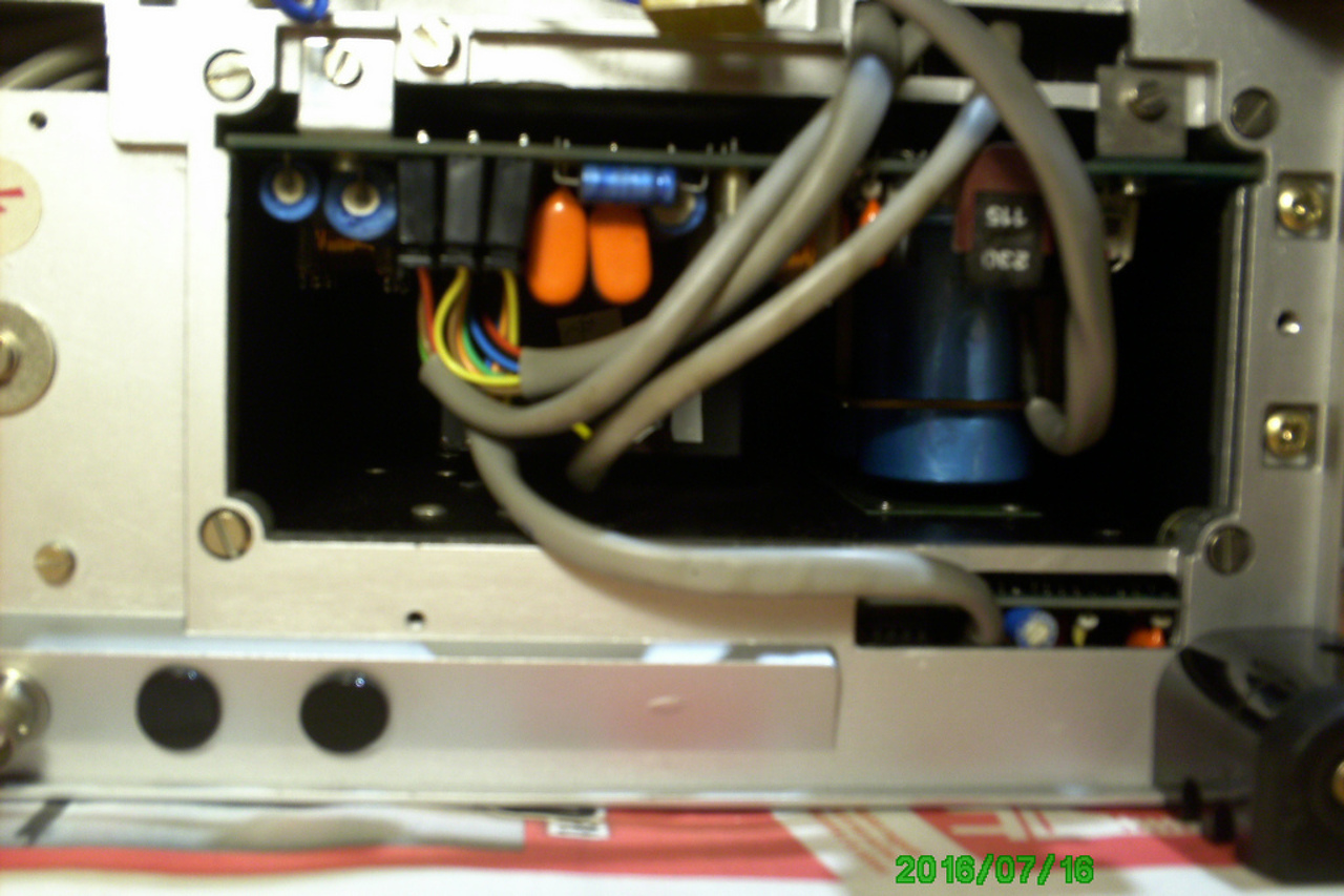

EMG1556 szkópom van, 250 MHz sávszélességű Y fiókkal MEV által gyártott hibrid modulok vannak benne DIL7 foglalatban. A modulok műanyag tokozásban kerámia lapkára készült vastagréteg áramkört tartalmaznak, SMD tranzisztorokkal, lágy műgyantával kiöntve. Azok az általad említett alkatrészek is ilyenek lehetnek, vagy ha ic tokozásuk van akkor speciális a gyártó által rendelt BOÁK. A hozzászólás módosítva: Júl 22, 2016

- Majd fele frekvencia, származhat egyenirányítás hibából is, amennyiben egyik kétutas, és a másik egyutasra "csökkent". - Egy szabályozott tápnál, a bementi tartalék feszültség kis értéke miatt, vagy szűretlensége miatt a brumm, "kilóghat a kimenetre". - Esetleg idegen frekvencia származhat más fokozat terhelésétől, ami ebbe az ütemben veszi fel az áramot. - Esetlegesen a szabályzó gerjedése miatt is képződhet a táp kimenetén idegen feszültség/frekvencia. - Általánosságban keresni kell a zavarjellel megegyező frekvenciát előállító egységet és az utat, hogyan jut el a tápra. Ha ilyen nincs, akkor magára a tápra kell gondolni.. Idézet: „Kapcsoló üzemű táp frekvencia cca. 37 kHz Ok. A zavarjel frekvenciája cca. 160 kHz” Egy kis méréshibával számolva a zavar négyszerese a táp frekinek. Valamit ez is mondhat.
Hello! Viszonylag egyszerű kideríteni, ha a vizsgáló szkópot a kapcsolóüzemű táphoz szinkronizáljuk. Ha fut, nem onnan jön. Ha áll, abból származik..
Úgy tűnik meg van a hiba oka! 1 db 68 µF 16 V elkó megadta magát. Számítottam rá hogy egyszerű ok lesz, de arra nem hogy ennyi ideig tart megtalálni.
Igaz nem segítette a hibakeresést az a tény, hogy a rajz, az alkatrész lista, és a panelen levő valóság nem esik egybe + a kapcsolóüzemű főtáp frekvenciájának elmászásából adódó zavar. Már csak az a kérdés hogy honnan szerzek azonos méretű és kivitelű példányt. (Axiális d=6 l=10 mm) És hogy cseréljem ki anélkül hogy az egész panelt ki keljen szerelni. Lehet hogy az őskőkori javítási technológia a megoldás, lecsíp - csonkra ráforraszt. Mindenkinek köszönöm a segítséget!
