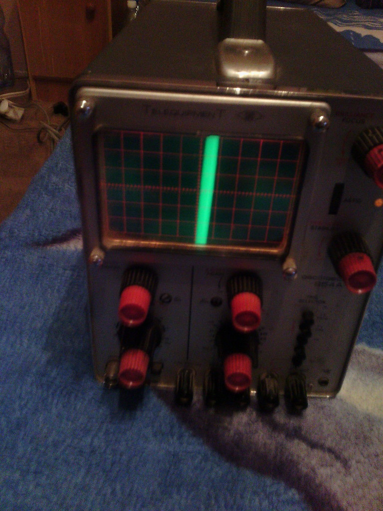

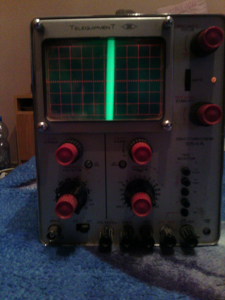

(#) trabi007 hozzászólása Szept 18, 2016 /
A napokban került hozzám, egy Telequipment S54A típusú szkóp, a mellékelt képeken látható, hogy nincs minden rendben vele, és néha ha bekapcsolom akkor egy olyasmi pattanás hallatszik belőle mint amikor a nagyfeszültség áthúz, nem tudom mi lehet a baja, ezért aki tud kérem segítsen.
Előre is köszönöm mindenkinek aki segít a hiba megtalálásában.

(#) nagym6 válasza trabi007 hozzászólására (») Szept 18, 2016 /
Fedél levéve, sötétben esetleg látható a szikra, nagyfesz. áthúzás. Hátha így sikerül megtalálni a helyét, ez sokatsegíthet.
(#) trabi007 válasza nagym6 hozzászólására (») Szept 18, 2016 /
Az a baj hogy nem mindig csinálja ezt a jelenséget , de a másik gond hogy a csíknak vízszintesnek kéne lennie és sokkal vékonyabbnak.
Nincs vízszintes eltérítés, azért nincs vízszintes kitérése a csíknak. A függőleges csík az Y erősítő jele lehet, vagy szűretlenség, vagy gerjedés, ez változik-e a bementi osztó (V/Div) változtatásával. Kapcsold ezt érzéketlenre, pld. 5V/Div. Beállítások jók az előlapi kezelőszerveknél?

(#) pucuka válasza ireg980 hozzászólására (») Szept 19, 2016 /
A trabi007 szkópjának egyértelműen nincs vízszintes eltérítése. Vagy nem megy a fűrészgenerátor, vagy a vízszintes eltérítő erősítő.
Semmi nagyfesz, fókusz probléma, még tápfesz sem nagyon, mert a függ erősítő megy.
Általában a fűrészgenerátor szokott megállni, ott kell kutakodni.

(#) otvenkilenc válasza pucuka hozzászólására (») Szept 19, 2016 /
Ha függőleges erősító működik nem törvényszerű, hogy a vízszintes is. A megjelenítés (képalkotás) alapja az oszciloszkópcső. Általában a vizsgálatokat az alapoknál kezdik. Az hogy ellenőrzi a cső jó működéséhez szükséges feszültségeket nem ár senkinek. Sőt megnyugtató ha jónak talál mindent. Lehet tovább lépni.
(#) nagym6 válasza otvenkilenc hozzászólására (») Szept 19, 2016 /
Az a baj, hogy a cső nagyfeszültségek nem mérhetők amatőr eszközökkel, már többen elcseszték multiméterüket ilyen mérésekkel, és áramütés veszély is fennáll. Ráadásul én javasoltam ezeket a nagyfesz. méréseket. Ezért ilyet már nemigen merek írni.
Nincs megfelelő ellenállású nagyfeszültségű előtét osztó biztosan trabi007 -nek, ami ehhez kellene.
(#) pucuka válasza otvenkilenc hozzászólására (») Szept 19, 2016 / 2
Az alapoknál akkor kell kezdeni a vizsgálatokat, mikor semmi életjel nincs, de jelen esetben van.
Van fényerő, tehát nagyfesz is van, van függőleges eltérítés, tehát a tápfeszültségek is nagyjából rendben vannak.
Mondjuk, a látványból ennyit ki is lehet találni.
Mint mondtam, vagy az eltérítő generátor, vagy a vízszintes erősítő nem működik. Itt már nincsenek egetverő feszültségek, nyugodtan lehet méricskélni. Nagyon gyanús az eltérítő generátor, mert annak igen nagy esélye van a leállásra, a vízszintes erősítő vizsgálatához elég megérinteni egy csavarhúzóval a vizszintes (X) erősítő bemenetét, mindjárt látszik, hogy működik-e, vagy nem.

(#) pucuka válasza trabi007 hozzászólására (») Szept 19, 2016 /
Midenesetr célszerű a javítás előtt tanulmányozni a manuálját.

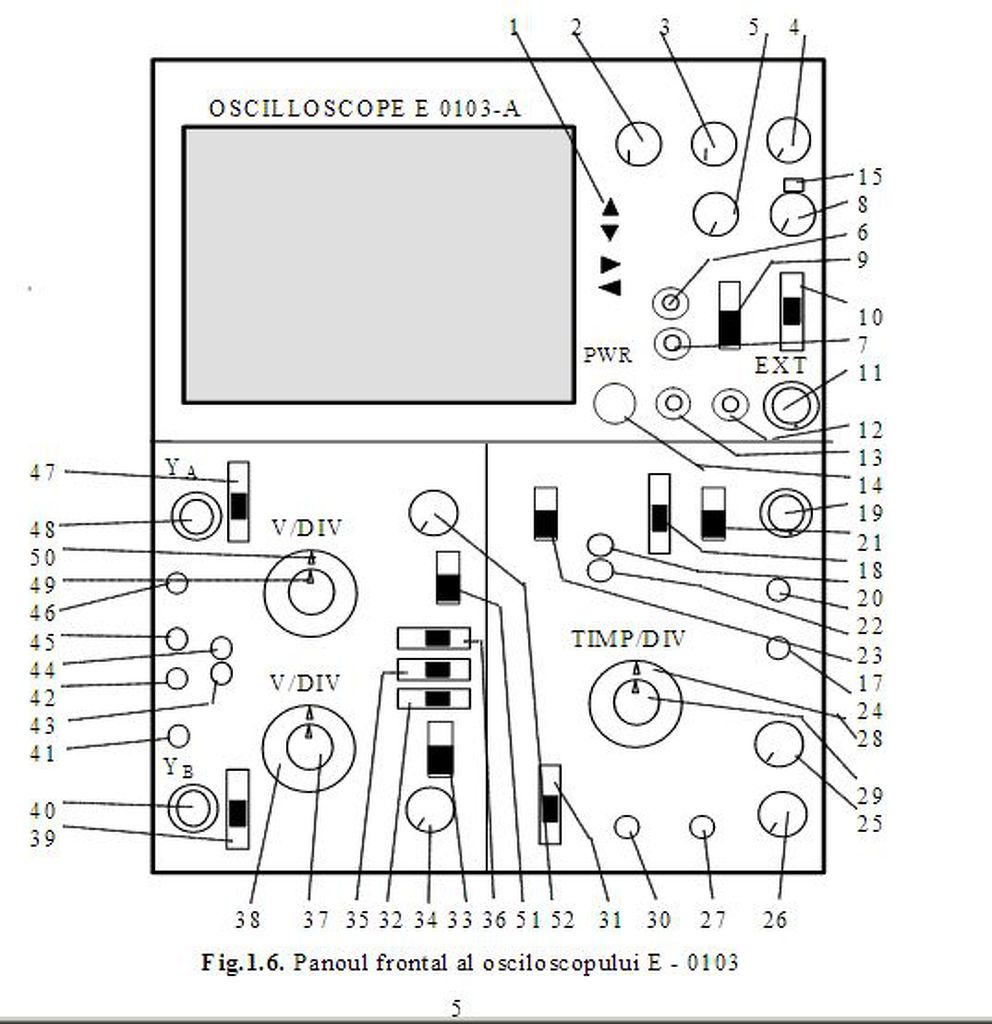

Megmentettem a bezúzástól egy IEMI E 0103A 100MHz-es (?) kétsugaras szkópot, ami a raszter megvilágításon kívül semmiféle életjelet nem produkál, semmi fény a kijelzőn, a nagyfeszültség-generátor hangját nem hallom, de még a visszajelző izzók is sötétek. Van valakinek hozzáférhető kapcsolási rajza?
A cső köré építésen is gondolkodtam, de az életre keltés nagyobb örömmel járna.
(#) pucuka válasza Stewe hozzászólására (») Szept 23, 2016 /
Az elektrotanyán fent van egy gépkönyv (természetesen románul), blokkséma van, kapcs rajzot nem láttam.
(#) ireg980 válasza Stewe hozzászólására (») Szept 23, 2016 /
Nehéz dió lesz.Én az iemi e 0109-es szkóppal szenvedtem meg,de végűl sikerűlt megjavítani.Kapcsolási rajzot román fórumokon elvétve találni.Ha nem tévedek a tiédnek is a tápja ugyanazon az elven működik,minden feszültséget egy dc-dc konverter állit elö.Mérhető benne akármilyen tápfeszültség?
(#) gerenk válasza Stewe hozzászólására (») Szept 23, 2016 /
Szia !
Egész gyűjtemény kellene a gépkönyvekből, ha jól láttam a fiókos rendszerű anyagép a 103A, a 2x50 MHZ-es kétcsatornás Y fiók 103B, a sima 1 csatornás időalap 103C, a 2 csatornás késleltetett időalap 103E. Van hozzá differenciál erősítő fiók is 103D és mintavevő egység 103F. Valami olyasmi lehet mint az EMG 1555.
