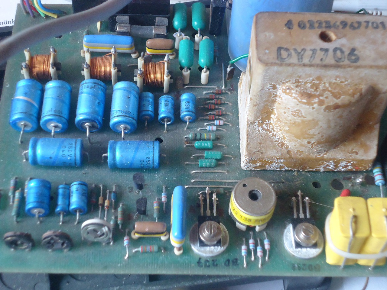

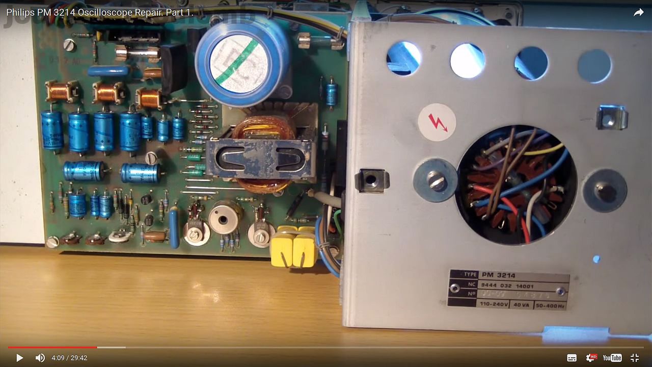

(#) LacaWatt hozzászólása Szept 6, 2016 /
Segítségeteket kérem a Philips PM3214-es szkópom tápjának megjavításában. Jelenleg teljességgel bizonytalanul indul (szinte soha) a rezonáns tápja.
Teljes szervizdoksiját letöltöttem innen: http://elektrotanya.com/philips_pm3214_sm.pdf/download.html, de mégsem sikerül működésre bírnom.
Csatoltam két képet az alapnak számító rezgőkörről (a mini trafó kivételével szinte minden cseréltem már).
Előre is köszönöm, Laca

(#) Ge Lee válasza LacaWatt hozzászólására (») Szept 6, 2016 /
Önrezgő az nem rezonáns. Ha jók lennének az alkatrészek akkor működnie kellene. Ránézésre ugyanaz lehet mint a 3215-é. A kondik még eredetiek benne, én a régi 3215-ömben néhányat megnéztem ESR-re, majd kb. az összes elkót kicseréltem. Ezeket nézd meg, meg a diódákat, zénereket.

(#) LacaWatt válasza Ge Lee hozzászólására (») Szept 6, 2016 /
Köszönöm, kipróbálom (sajnos nekem nincs ESR mérőm).

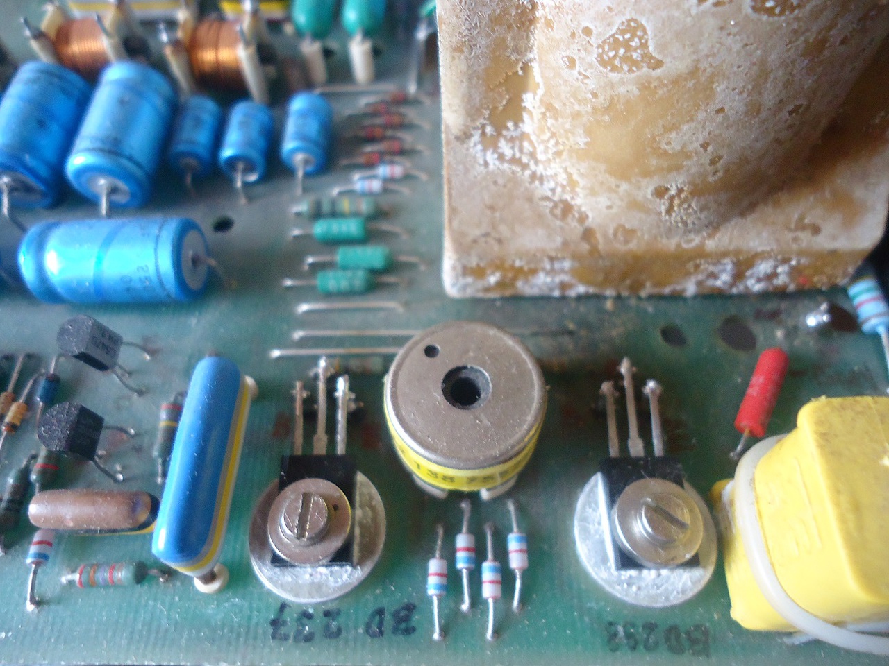

(#) ireg980 válasza LacaWatt hozzászólására (») Szept 6, 2016 /
Szia!A képen nemigen látszik vagy csak én látom rosszul de az a két tranzisztor tipus felvan írva a nyákra filccel az bd237-bd238?Különben ez a táp kisértetiesen hasonlít az én román iemi szkópom tápjához....
A hozzászólás módosítva: Szept 6, 2016
(#) LacaWatt válasza ireg980 hozzászólására (») Szept 6, 2016 /
Igen, jól látod (nem én írtam rá, már így vettem), de nem az van benne, két egyforma típusú BD237-es.
Akkor az más.Kondikat cseréld a szekunder körben aztán majd meglátod.
(#) peterpan válasza LacaWatt hozzászólására (») Szept 7, 2016 /
Csak nekem tűnik úgy, hogy a 237-238 egy NPN-PNP pár? Így a két 237 kissé .....?
(#) LacaWatt válasza peterpan hozzászólására (») Szept 7, 2016 /
A rajz ismerete ehhez elengedhetetlen. Megnézted már? Mert akkor szerintem érthető...
"Sajnos, általában a ferrit transzformátor a kapcsolóüzemű tápegység sérült (okozta rövidzárlat a nagyfeszültségű tekercs a transzformátor), és semmi sem helyettesítheti vásárolni transzformátor"
"Kézi felhúzás? Maga egy bűvész ...
Ferritgyűrű van ragasztva ...
A megoldás más: én a nagyfeszültségű tekercs rendszer teljesen kihagytam és hozzá egy kis nyomtatott saját projekt. (A bal oldalon a kapcsolóüzemű tápegység.)
Ez a tábla van egy oszcillátor egy kis újra H-S transzformátor egy hibás PM3310ből.
http://www.uploadarchief.net/files/download/pm3214_hsherstelling.jpg

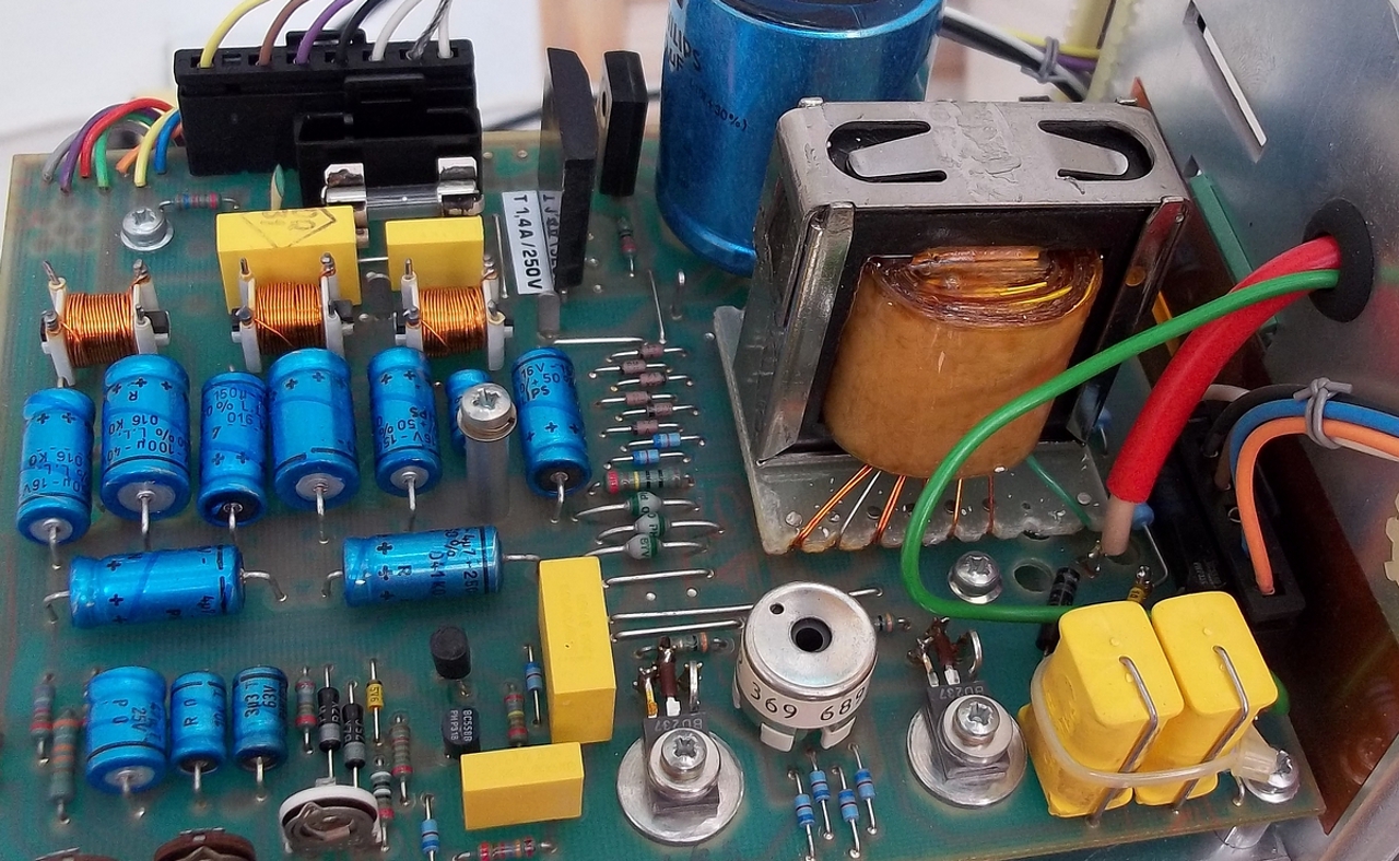

(#) peterpan válasza Ge Lee hozzászólására (») Szept 8, 2016 /
Nem akarok floodolni, de a Clipboard01.jpg egy ugyanilyen tápról készült, /a tipusszám a fémházon/, inkább az érdekes: ezek szerint több kivitel volt. (lásd: idézett holland oldal)

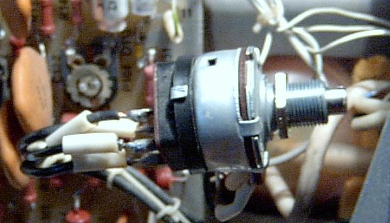

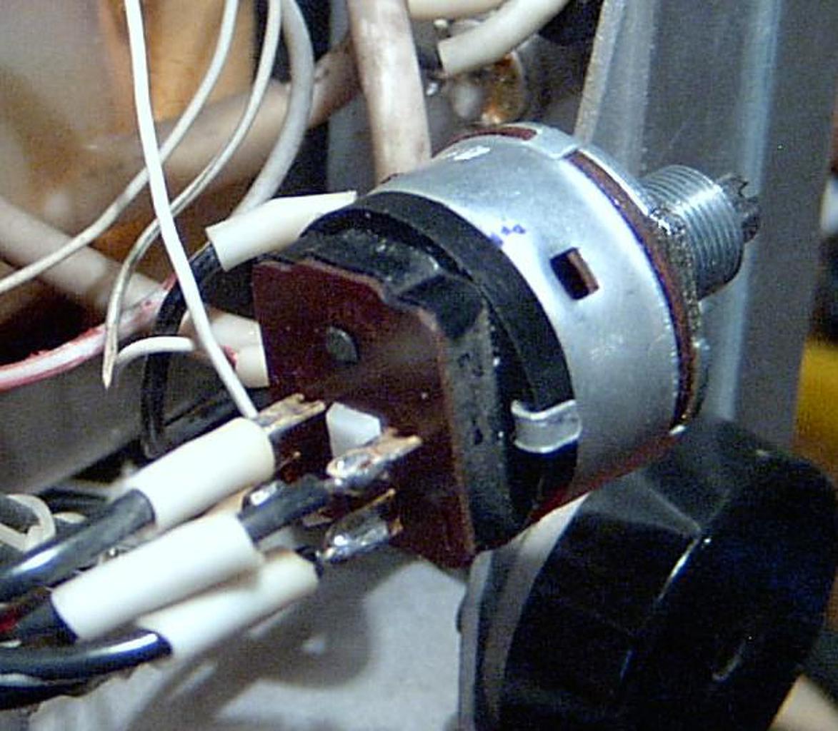

(#) hegefer hozzászólása Szept 8, 2016 /
Üdv Mindenkinek!
EMG 1564 (TR-4660) szkópom hálózati kapcsolója véglegesen megadta magát. Mivel nem mai darab és ráadásul kapcsolós potméterről van szó (4K7 illetve 250V/2A, 2Ák a kapcsolórész) kétséges, hogy valahol találok-e ilyet. A csatolt képeken látszik, hogy nem egy szokványos darabról van szó. A potméter része még működik, így végső esetben a kapcsoló részt ki tudnám váltani egy billenőkapcsolóval (pl.: KNX 2 (ST304) a hátlapra...
Ha valaki tudna javasolni beszerzési forrást az eredetit felváltó kapcsolós potméterre vonatkozóan, azt megköszönném!
