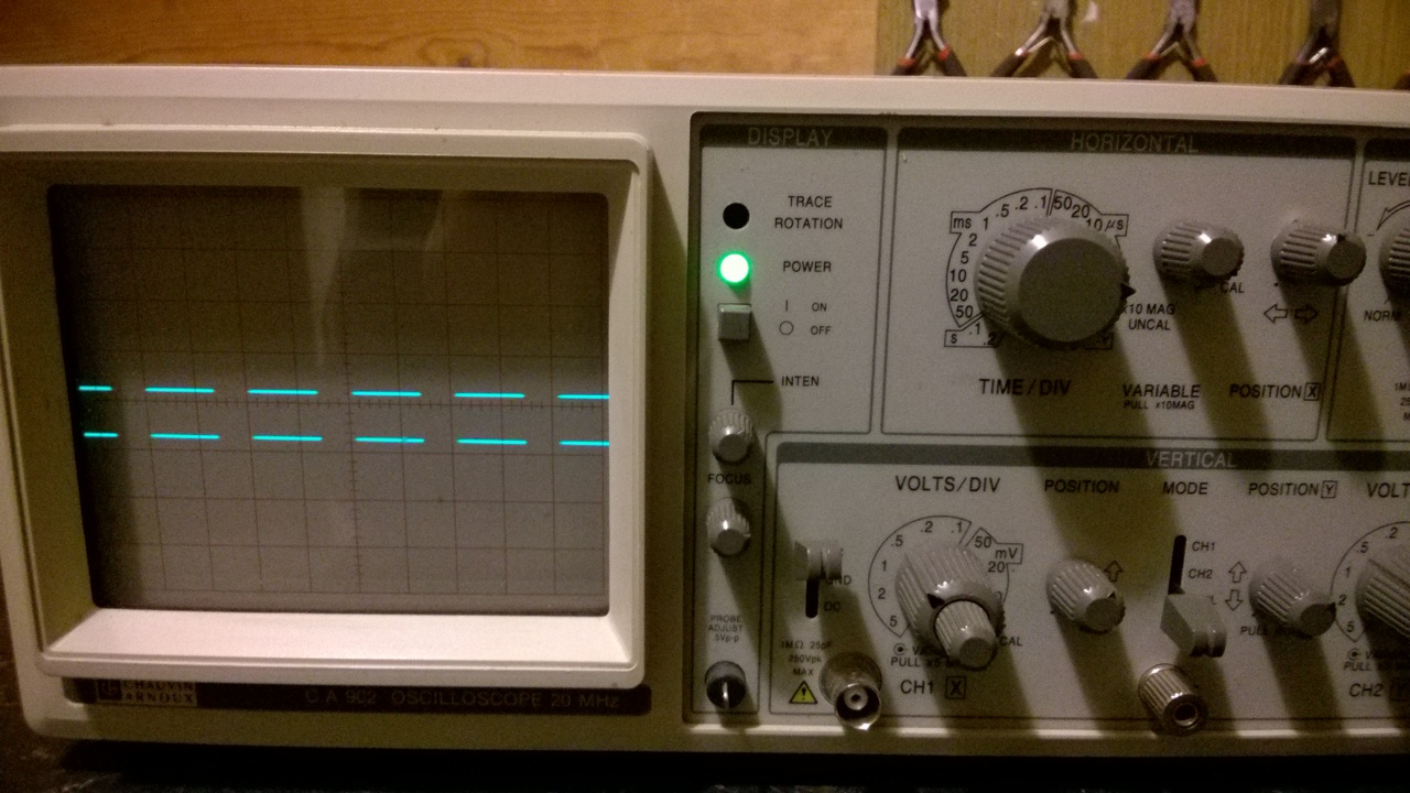

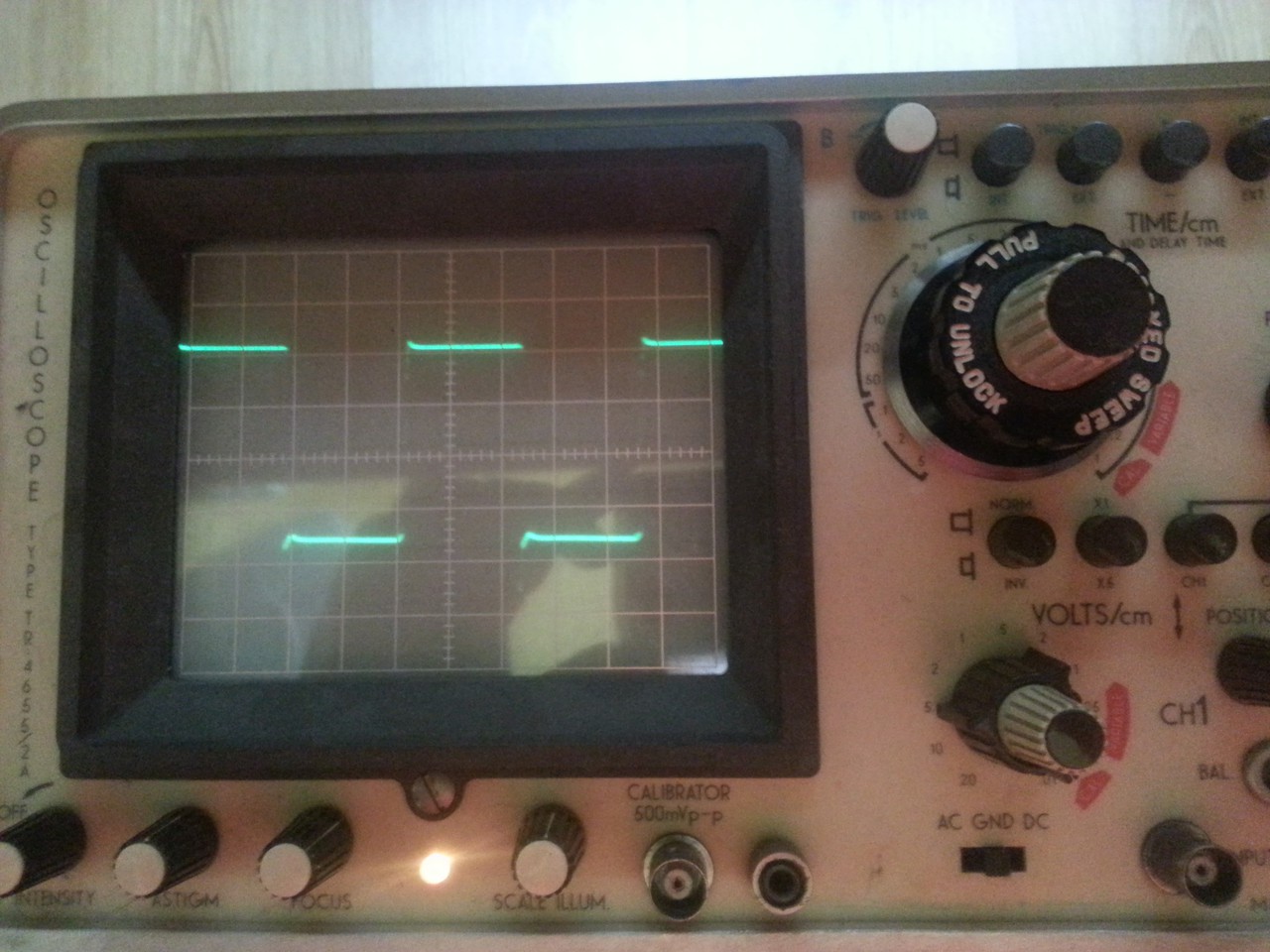

Ezt produkálja a drága ha dual üzemmodba kapcsolok.
külön-külön szép folyamatos vonal van.Van valakinek ötlete mi okozhatja?
Chop módban valahogy így kéne kinéznie. (Pontosabban nem, mert itt már rég Alt módot kéne használni, de az illusztráció kedvéért.).
A képeden nekem úgy tűnik, hogy Alt módban van, különben függőlegesen nem lehetne egymás fölött vonal, de mégis a kioltóáramkör megszaggatja, mintha Chop módban lenne. Más eltérítési sebességeken mit produkál?
Mekkora jelet adtál, és mennyire van állítva az VOLT/DIV kapcsdoló ?
Túl nagy a frekvencia, és az időalap alatt többször is átkapcsol.
Egyéb jel híján a rendszer a kapcsoló frekire szinkronizál. Az 1 MHz -nél (1 us) lassabb jeleknél kapcsolós, a gyorsabb jeleknél az alternáló eltérítést kell használni. A határ persze nem éles.
