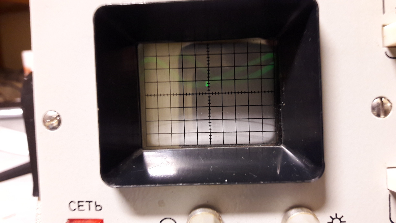

A V/div 0.5V de minden állásban ezt csinálja,50uS és alatta szaggat, 1 mS állásban és fölötte jó ,
folyamatos.
(#) gerenk válasza norcseszto hozzászólására (») Feb 11, 2017 /
Mind a két csatornára ugyanazt a jelet add, gondolom a kalibráló jel, és jól állitsd be hozzá VOLT/DIV kapcsolót mindkét csatornán egyformán.
(#) szapcsika válasza norcseszto hozzászólására (») Feb 11, 2017 /
Ne adj rá semmilyen jelet! Legyen GND állasban mindkét bemenet. A trigger legyen Auto vagy Line állásban, hogy legyen vonal. Egyesével állítsad be a két csatorna vonalát külön, majd nézd meg, hogy kettős állásban mit csinál. Két vonalat kellene látnod, pont azon a helyen, ahol egyesével vannak.
Figyelembe véve természetesen az itt korábban elhangzottakat, hogy mikor célszerű a Chop és mikor az Alt mód. Nem biztos, hogy így álló képet fogsz kapni, hogy lássad a kapcsolási pontokat, ez attól függ, a triggert honnan veszi le. De ha a két vonal rendben megvan, akkor próbálkozhatsz jelet is adni az egyik/másik/mindkét csatira.

Próbáltuk a csatornákat jól mérnek ,ídőben és függőlegesen is minden méréshatárban dual módban is pontosan mér.
CHOPP módban a kapcsolási frekvencia zavarja a jeleket, fényerő csökkkenés is jelentkezik.

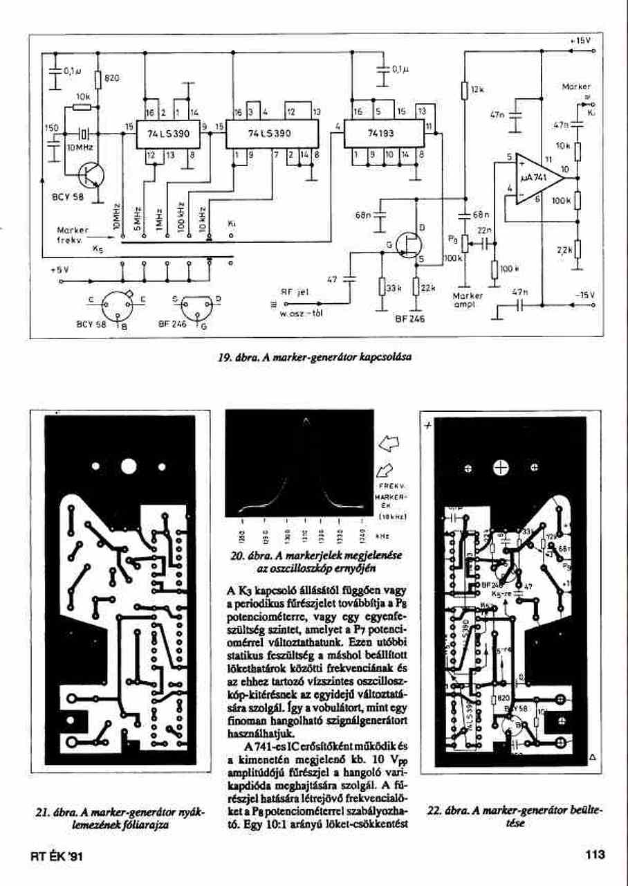

(#) gerenk válasza dobanandras hozzászólására (») Feb 12, 2017 /
Szia! Ezzel jól be tudod állítani az időalapot, a linearitást is, pár nS tűimpulzusokat generál. Oszcilloszkóphoz a FET és 741 rész nem szükséges.
Szia !
Mivel a kapcsolás egy 10 MHz-es kvarc stabil négyszög oszcillátor kiegészítve egy többfokozatú decimális osztólánccal és egy monostabil mv. ic.-vel ami a tűimpulzusokat generálja ezért igen széles beállítási lehetőséged van a méréshez. A táblázatod mind olyan impulzus időket tartalmaz amik a 10 MHz és annak leosztásaihoz alkalmazható. Ha elkészíted és használni kezded minden kérdésedre választ kapsz.

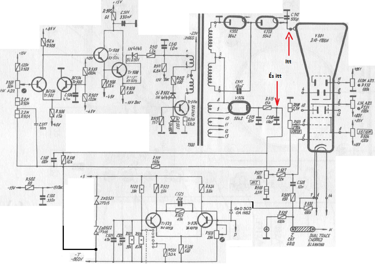

Sziasztok. EMG TR4656-os szkóppal vannak gondok. Leginkább a nagyfeszültség tájékon vannak hibák (fényerőt maximumra véve látszik egy haloványabb pötty a csövön,de semmi másra nem reagál a cső (horizontális,vertikális eltérítés). Arra gyanakodok hogy alacsony a cső anódja. Ezt hogyan tudnám pontosan kimérni digitális műszerrel? (Max DC 1000V) Gondolom az egyenirányító csövekkel lehet gond,esetleg még a kapcsoló üzemű átalakítónál. Egyenlőre nem próbáltam tekergetni a HV adj potmétert, mivel alapvetően a mostani nagyfeszültség értékét sem ismerem. Ott szeretnék mérni ,ahol a két piros nyíl látható. Ha azokon a főbb pontokon megvan az anód akkor máshol keresem tovább a problémát.
A hozzászólás módosítva: Feb 18, 2017
(#) szikorapéter válasza szikorapéter hozzászólására (») Feb 18, 2017 /
Találtam hozzá egy ilyen rajzot,nem tudom hogy ez az ő rajza-e de elvileg típus azonos. Itt a feszültségek az anódnál: (a dupla DY86 után): 4-5000V a cső eltérítői felé menő (és rácsok felé): -850V (-950V ez nem látszik valami jól),de így legalább tudom hogy az ott lévő feszültséget a multiméteremnek még közvetlenül bírnia kell, az anódsapka feszültségét viszont már csak osztón keresztül viseli el. Mekkora ellenállásokkal tudom leosztani az anód 5KV-ját a műszerem maximális 1KV-os feszültségére?
(#) gerenk válasza szikorapéter hozzászólására (») Feb 18, 2017 /
Az attól függ mennyi a műszered belső ellenállása 1000 VDC, ha csak 1 Mohm felejtős a dolog.
