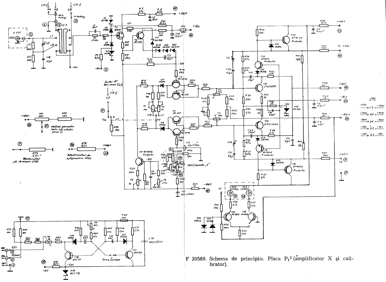

(#) Stewe hozzászólása Feb 25, 2017 /
Sikerült életre kelteni egy két bemenetű IEMI 0103 nevezetű román szkópot, ami pár óra üzem után azt a hibát produkálta, hogy a vízszintes eltérítés nem fut ki az ernyő bal szélére, hanem egy belső pontból indul. Nem arrébb csúszott az egész, tehát nem a pozicionálás a gond, mivel az időalap szerint mozogna a sugár de az új kezdőpontban több időt tölt. Vagyis egy belső pontban áll egy darabig, és onnan indul el.
Az X erősítő hibája kézenfekvőnek tűnik az egyik tranzisztor melegedése feltűnő is. A BFW45 tranzisztor helyettesítése is egy érdekes kihívás, de a kérdésem az, hogy van-e itt szükség válogatott tranzisztorokra, vagy a kommersz darabok is használhatók?
(#) pucuka válasza Stewe hozzászólására (») Feb 25, 2017 /
Valószínűleg negatív táp hiba a vízszintes eltérítő fokozatokban. Mivel hosszabb idő után jön elő, valamelyik tranzisztor melegedik el. Fagyasztó spray -el lehetne megkeresni.
(#) Stewe válasza pucuka hozzászólására (») Feb 26, 2017 /
Félreértettél.
Nem lassan jön elő a hiba, csak írtam, hogy nem sokáig örülhettem szegény öreg jószágnak.
A tranzisztort sem kell keresni a BFZ45-ösnek megroggyant a műanyag sámlija, egy méterről látszik, hogy ő a beteg, a kérdésem arra vonatkozott, hogy lehet-e őket külön cserélni, vagy csak az ellenoldalival együtt... és ha együtt, akkor kell-e válogatni őket.
(#) peterpan válasza Stewe hozzászólására (») Feb 26, 2017 /
Nem BFY45 véletlenül?
Amúgy meg párosan szép az élet...
A hozzászólás módosítva: Feb 26, 2017
(#) Stewe válasza peterpan hozzászólására (») Feb 26, 2017 /
Hasonló kicsit, de nem az.
Elég kihegyezett darab lehet.
Két-háromezer forintos ár mellett nem biztos, hogy szórni kell az alkatrészeket, egy (nagy jóindulattal ) tízezer forintot érő szkópba.
(#) kadarist válasza Stewe hozzászólására (») Feb 26, 2017 / 1
Nem követnél el nagy hibát, ha egy tévéroncsból kivennél két video-végfok tranzisztort és ezeket ültetnéd be párosával.
(#) Stewe válasza kadarist hozzászólására (») Feb 26, 2017 /
Köszi, ezt végső esetben megfontolom!
(#) pucuka válasza Stewe hozzászólására (») Feb 26, 2017 /
Szerintem is párosan kéne cserélni. 10 MHz sávszélességig bármelyik videó végtranzisztor megfelel.
Igen, ettől féltem... de kezd elmenni a kedvem az egésztől, mert az eredeti 120MHz-es darab, így a szkóp elveszítené az egyetlen tulajdonságát, amiért érdemes megtartani.
Ezen az áron pedig nemigen érné meg: Bővebben: Link
(#) gerenk válasza Stewe hozzászólására (») Feb 26, 2017 /
(#) pucuka válasza Stewe hozzászólására (») Feb 26, 2017 / 1
Döntened neked kell. Szerintem is megfelelne BF259, olcsóbb is, és hogy néhány MHz -el csökken a szkópod határfrekije, azt észre sem venné senki, még magad sem, ha nem te követted volna el.
Teljesen igazad van.
Egyébként is a legkisebb időalap 0,2us, vagyis az x eltérítés maximális frekvenciája 5MHz, az eleje és a vége torzulhat egy leheletnyit....

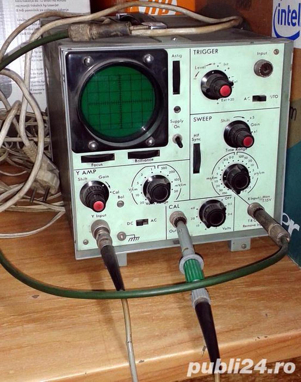

(#) dobanandras hozzászólása Márc 14, 2017 /
Sziasztok.Kaptam a kepen lathato oszcilloszkopot.Azt vettem eszre,ha tekerem az idoalapot,a fenyero nagyon valtozik.Hol elgyengul,majd ujra erosodik tekeres kozben.Megszeretnem javitani.Koszonom.
