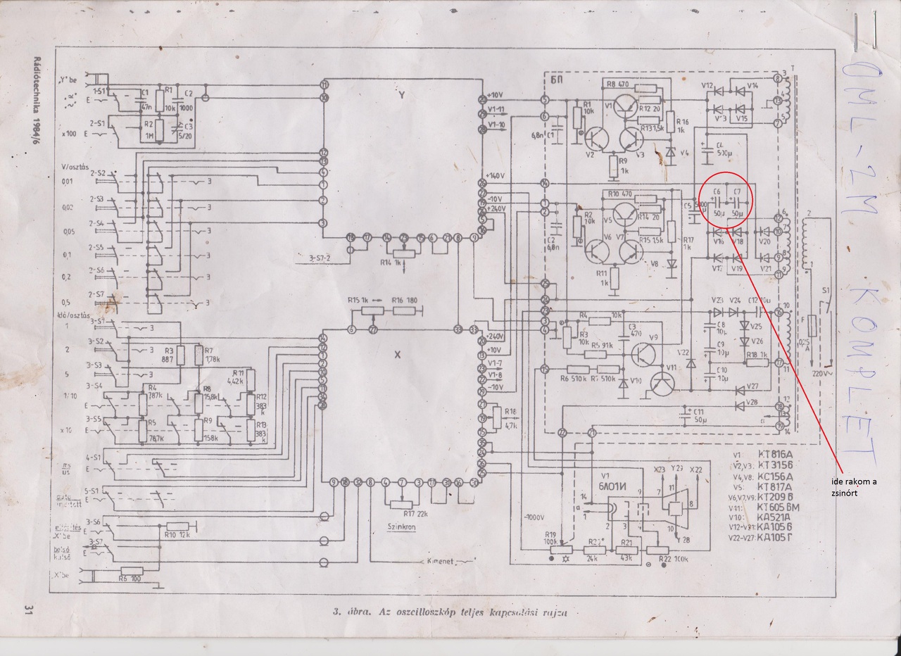

Van nekem egy OML-2M szovjet gyártmányú oszcilloszkópom,sajna rossz!
Az egyik hiba az amikor levettem a függőleges és a vízszintes eltérítést akkor a sugárnak gondolom középen kéne hogy legyen,de nincs ott,csak akkor ha a C7 vagy a C6 kondi egyik lábához hozzárakom a multiméter egyik zsinórját 1-2 másodpercre ( a képen bejelöltem). A másik hiba meg 140V helyett 160V-ot mérek rajta. Hol bírnám lecsökkenteni a feszültséget.

(#) ronin75 válasza sepizoli hozzászólására (») Okt 15, 2018 /
Ha leveszed az eltérítéseket, nem biztos, hogy középre áll be a sugár. Az eltérítőlemezek ettől még különböző potenciálokon maradhatnak. Ha így szeretnéd ellenőrizni, akkor kösd össze mind a négyet és rakd egy fix potenciálra (akár földre).
Feszültséget csökkenteni egy soros, megfelelő teljesítményü ellenállással tudsz.
(#) sepizoli válasza ronin75 hozzászólására (») Okt 16, 2018 /
hHello Ronin!
A levett eltérítőket úgy csináltam ahogy mondtad és változatlan a helyzet.
mMég mindig csak úgy jön be a pont ahogy írtam.
