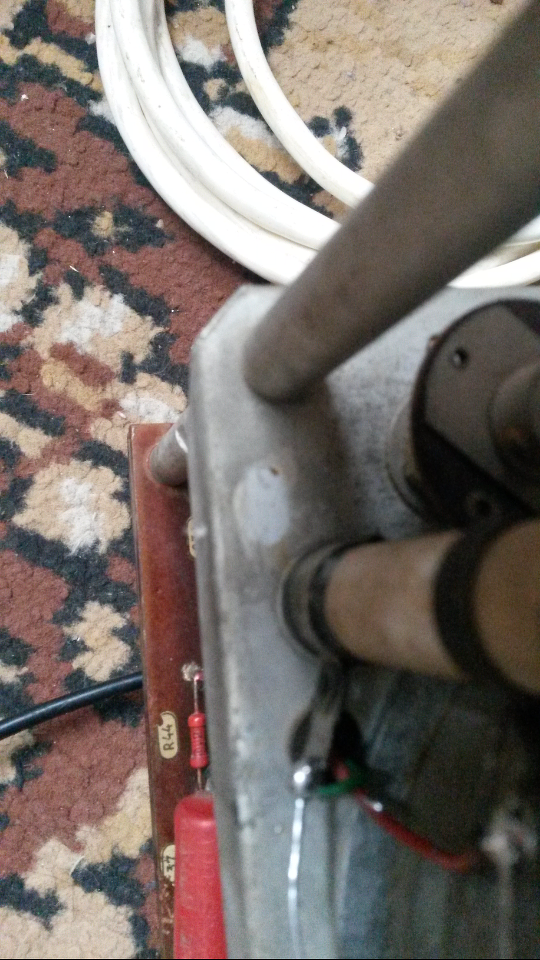

Most lehet nekem logikátlan amit csináltál, de minek kellett egy működő berendezésben egy stabil alkatrészt cserélni? Amit te megpiszkáltál az egy változtatható értékű ellenállás (gyak. teljesítmény trimer) vagyis valamit azzal beállítottak. Az, hogy lógott az a szál nem hiba. Mivel ez huzalellenállást így az csak a huzal vége ami kilógott a csatlakozóbilincs alól. Ha meg a régi szakadt volt akkor min mértél 150Ω-ot? Az újat jól látom, hogy párhuzamba forrasztottad a régivel?
Szedd össze kérlek a gondolataidat, mert nagyon zavaros amit írsz.
(#) szapcsika válasza kadarist hozzászólására (») Jún 29, 2018 /
Először én is azt hittem, hogy a piros az átkötés, de nem, az eltűnik az átvezetésben a zöld mellett.
Csak azt nem értem, hogy ha szakadt volt, akkor hogyan működhetett előtte. meg hogyan lehetett bármit mérni rajta. Nincs valahol máshol kiváltva egy ellenállással?
(#) proli007 válasza jani1987 hozzászólására (») Jún 29, 2018 /
Hello! Úgy gondolom, a porolgatás hatására elszakadt az ellenállás huzal, leért a testre. Most pedig már a diódák zárlatosak, ezért veri a biztit ki.

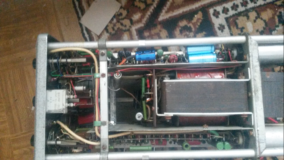

Én azzal kezdenék, hogy leválasztanám a táprészt a többi áramkörről és a hálózati körbe kötött soros hagyományos izzóval indítanám el. Ha fényesen világít akkor a tápban van a hiba (zárlat), ha csak felvillan (pufferek feltöltődnek) majd elalszik esetleg halványan parázslik akkor a tápon kívül van a hiba és sorba visszakötném a fokozatokat logikus sorrendben. Pl először csak a fűtéskört majd sorba a többit. Így gyorsan behatárolható lenne a hiba.
Ez egy csöves szkóp amit egy szimpla multiméterrel meg lehet javítani. Semmi spéci műszer nem kell hozzá. Túlságosan nagy feszültség sincs benne mert nem után gyorsítós a katódsugárcső. Persze azért vizsgálódás közben fokozott figyelem kell.
Én egyesével kimérném a diódákat is, hogy mind jó-e. Rámérnék a pufferekre is, hogy valamelyik nem zárlatos-e.

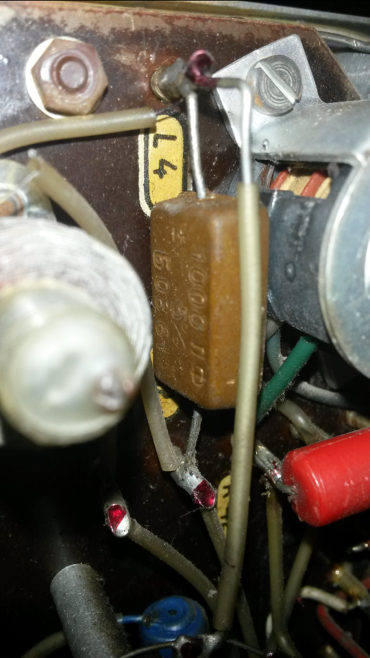

(#) jani1987 válasza elektroncso hozzászólására (») Jún 30, 2018 /
Korábban már írtam: a levegőbe lógtak a szálak. Lekötöttem az áramkörről és úgy mértem. Hogy hova? Ha letudnám kicsinyíteni magam jobban látnám. A trafó mögött elvesztettem a fonalat.Ez a barna akármi micsoda?
A hozzászólás módosítva: Jún 30, 2018
(#) elektroncso válasza jani1987 hozzászólására (») Jún 30, 2018 /
1nF-os kondenzátor.
(#) kadarist válasza jani1987 hozzászólására (») Jún 30, 2018 /
Orosz betűkkel van rányomva a pF, tehát a felirat az oldalán: 1000pF

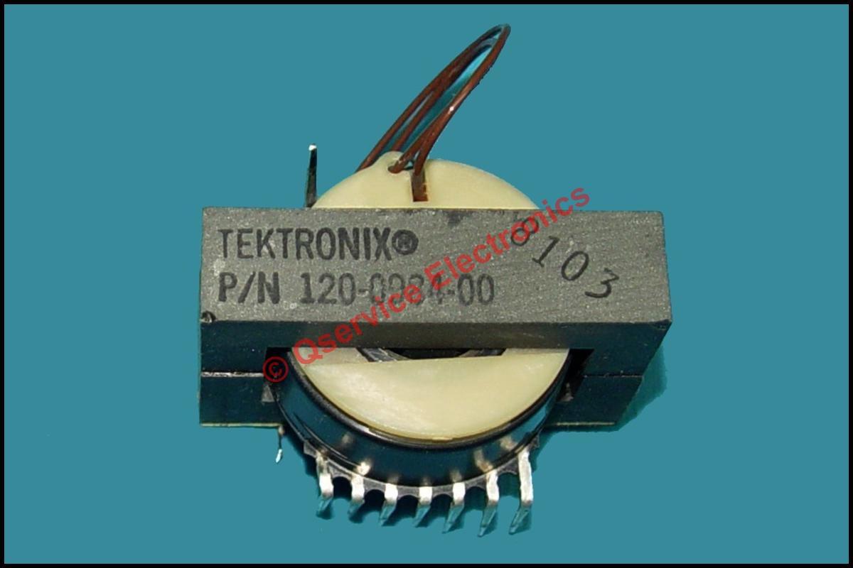

(#) dobanandras hozzászólása Aug 3, 2018 /
Van egy Tektronix 455-os szkopom ami nem mukodik.Valaki tud segiteni,hogyan ellenorizem le a HV transzformatort ami a keppen latszik?Koszonom.

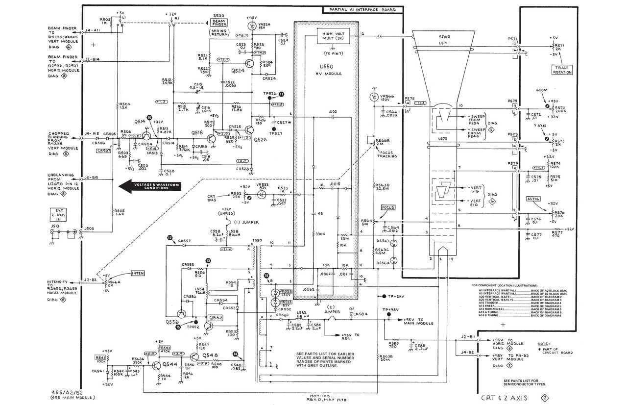

Ezz a rajz.Az oszcillator nagyon zajos,majd elszal hol a Q556,hol a Q552-es tranzisztor.
(#) Ge Lee válasza dobanandras hozzászólására (») Aug 3, 2018 /
Első körben megnézném a diódákat a primer és a szekunder körben is, lehet hogy a VR552 vagy 553 szakadt, vagy valamelyik a primerben visszáramos. A trafóról ha nincsenek menetszám adatok akkor nem nagyon tudod kideríteni hogy a szekunder esetleg menetzárlatos-e vagy sem. Talán az lehetne gyanús, ha valamelyik szekunder fesz kevesebb a kelleténél, persze ehhez tudni kellene hogy mennyinek kell lennie.
Megmérheted még a primer oldal áramfelvételét, de ennek is csak akkor van értelme ha tudod hogy mennyi volt amíg még jól működött.
Ezekre a trafókra némelyikre rá szokták írni az egyes tekercsek ellenállását, bár az nem valami pontos adat csak saccolni jó.

(#) fecameca válasza dobanandras hozzászólására (») Aug 5, 2018 /
A nagyfesz. sokszorozó milyen? Szétszedhető, vagy műgyantával kiöntött? Csak azért kérdezem, mert televízióknál egyik leggyakoribb hiba, sőt a volt munkahelyemen a magyar (Valószínűleg EMG) oszciloszkópnak is ott volt a hibája. A nagyfesz.ahol tud, ott áthúz, és ha a sokszorozón ez látszik, akkor nem kérdés, hol a hiba. Bár igaza lehet Gee Lee-nek, mert rengeteg a dióda, sőt zéner a primer körben is. Trafót már csak akkor kellett gyakran cserélni, amikor megjelentek a sokszorozóval egybeöntött példányok, a gyártóknak gondolom, jó üzlet lehetett.
(#) dobanandras hozzászólása Aug 7, 2018 /
Sziasztok,koszonom mindenkinek,hogy akartok segiteni.Meg nem talaltam hibas alkatreszet.A diodak jok.A nagyfesz sokszorozo mugyantaval kiontott.Nem lehet szetszedni. A feltoltott rajzon U550-nel van jelolve.Mindez tartalmaza a sokszorozot,de meg mas alkatreszeket is.Az egesz U550-os modul mugyantaval van kiontve.
A mugyantat fellehet oldani valamilyen vegyszerrel?
Tehat a hiba az,hogy bekapcsolaskor mukodik,majd 3 masadperc utan eltunik minden a kepernyorol,es az oszcillator kezd sipolni egyre erosebben.Ha nem zarom ki ,kiforosodnak a megjelolt tranzisztorok,majd elfustolnek.Mindez 3 perc korul tortenik.
(#) Ktulu válasza dobanandras hozzászólására (») Aug 7, 2018 /
A feszültségek a szekunderen pontosan megvannak? Meg kellene mérni, hogy melyik van túlterhelve. A 95V-ot egyszerű, a 2KV és a nagyfeszt már nem annyira.
