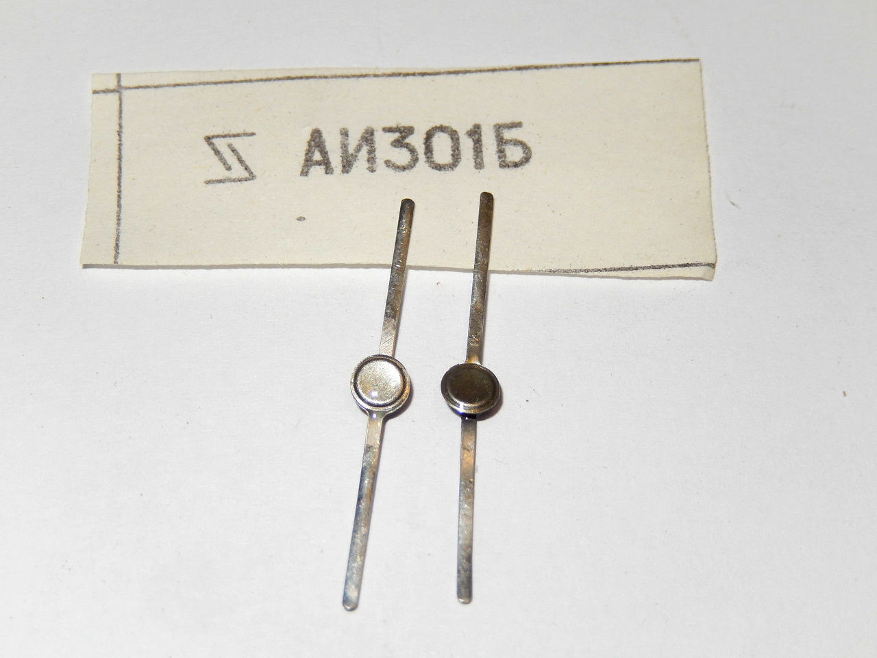

(#) mohinger válasza pici1974 hozzászólására (») Okt 30, 2018 /
Attól tartok, hogy az alagút diódát cserélted ki, mert az felelős a vízszintes eltérítő oszcillátor működéséért. Persze ez egy olyan alkatrész, amit diódamérővel zárlatosnak mérsz, mert nem mérhető hagyományos módon.
AI301B a típusa.

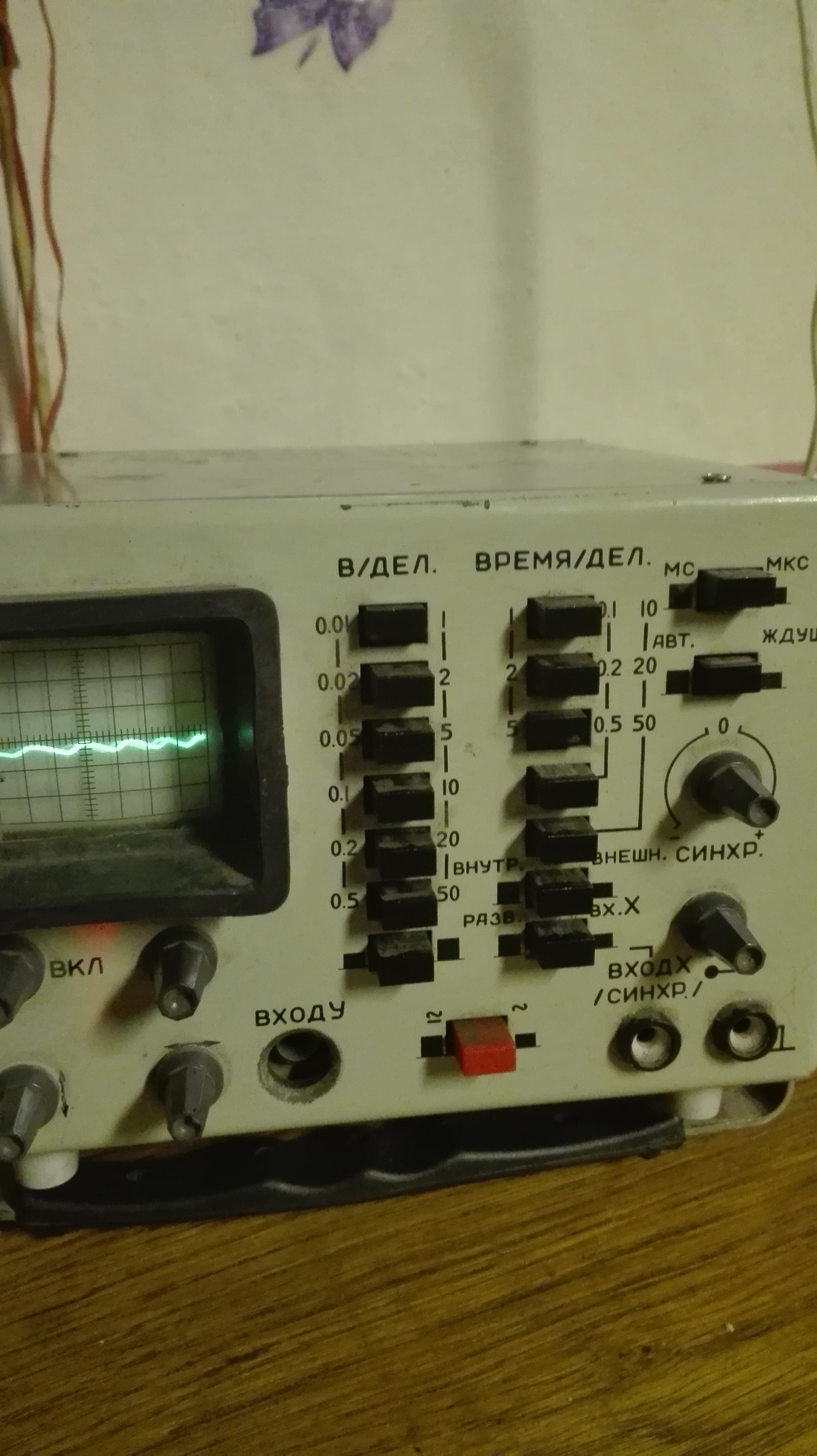

(#) sepizoli hozzászólása Dec 9, 2018 /
Lenne egy hatalmas problémám.Van egy OML-2M szovjet gyártmányú oszcilloszkópom, aminek régebben rossz volt az eltérítése. Most viszont adódott egy "kis" probléma. Az alábbi beállításokkal megjelent ez a jelalak, mi lehet a hiba???
(#) kadarist válasza sepizoli hozzászólására (») Dec 9, 2018 /
Brumimaci költözött bele. Komplett táp-elektrolitkondenzátor átméregetést-cserét javasolok.
