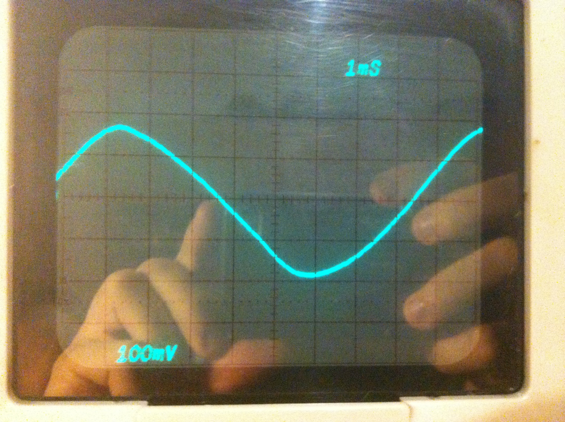

(#) szikorapéter válasza gerenk hozzászólására (») Dec 23, 2018 /
100mV/div 1ms mellet ezt látom az alagút diódán közvetlenül mérve.
Viszont van itt még érdekesség: kétféleképpen mutatja a szkópom az alagút diódán mért jelalakot. Most nemtudom azért mert a trigger hol megfogja hol nem , vagy azért mert változik a jelalak?

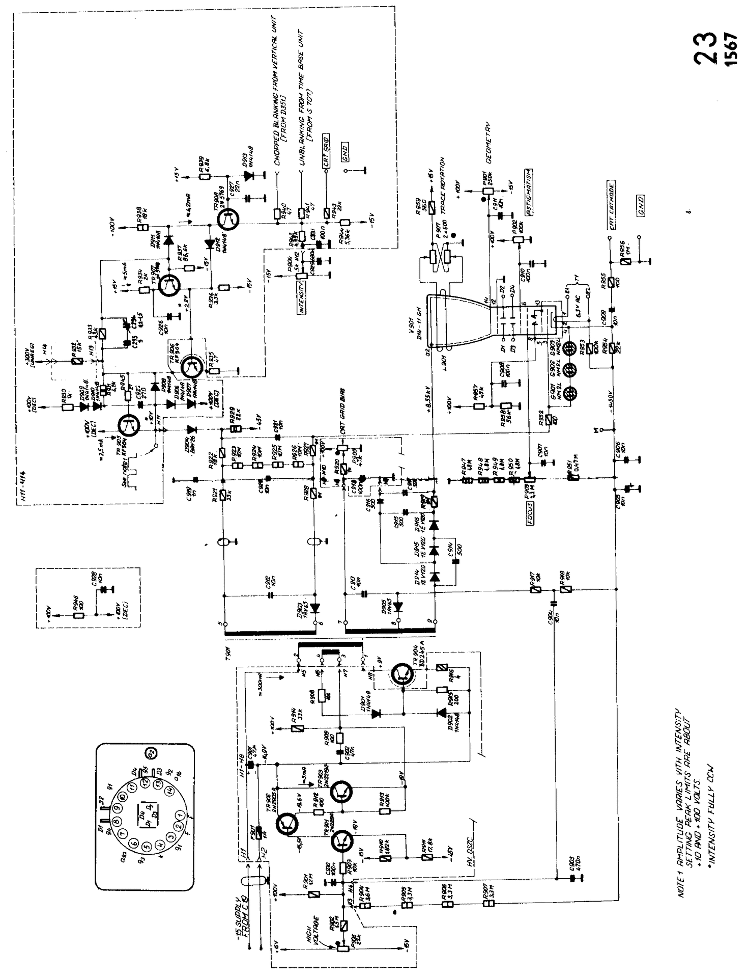

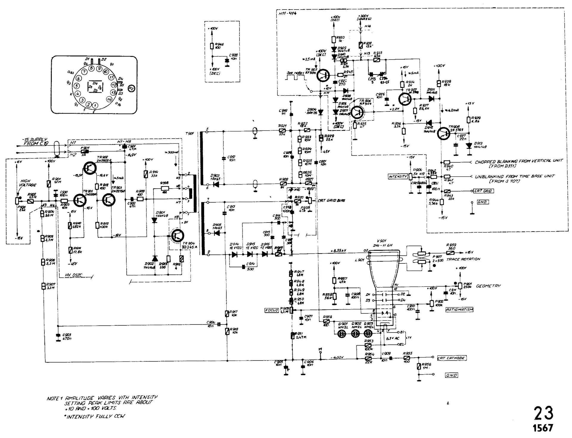

Van egy TR4654-s szkópom ,ami legeltet.A nagyfesz oszcillátora nem indul.Ha kézzel "belököm" (a BD C és B lába közé egy mérőcsúcs),akkor elindul,utána már ki-be lehet kapcsolni,kutya baja.Ha pihen egy jó órát,akkor újra nem indul.Korábban,ha hidegen bekapcsoltam,és eltelt egy néhány perc,akkor a fényerő poti felcsavarásával be tudtam indítani az oszcillátort(hallatszott a nagyfesz sercenése),de mostanában ez nem megy.
A tranzisztorok kimérve jók,a BD is,ellenállások,kondik,egyszóval minden jó és mégse jó.
A forrlécek patyolat tiszták,sehol egy átvezetés.
Mihez nyúljak?
A fokozat rajzát felteszem ide.
Köszi a válaszokat!
István

(#) BarnaPili válasza Zsolt 73 hozzászólására (») Dec 27, 2018 / 1
Felteszem jpg-ben is.

A BD tranyó bétája rendben van ? Találkoztam olyan MEV gyártmányú tranyóval, mely hőfokfüggővé vált. A normálisnál jobban...
Az 1N4148 as diódákat érdemes lenne cserélni.
Na látod,ezt nem mértem meg.A kis vaskalaposok bétája rendben lévőnek tűnt,de a BD-t nem mértem.Holnap leellenőrzöm.

(#) gerenk válasza BarnaPili hozzászólására (») Dec 27, 2018 /
Szia! Ez egy színusz teljesítmény oszcillátor. Ha a ferrit trafó rendben van, a kiegészitő kapacitással a trafó primer tekercse rezgőkört alkotva 50-55 Khz környékén oszcillál.
Ha van közeledbe másik szkóp a jelalak csúcsa alatt a görbén apró "beharapás" látható a BD kollektorán, a jel nagysága 30-35 Vpp
