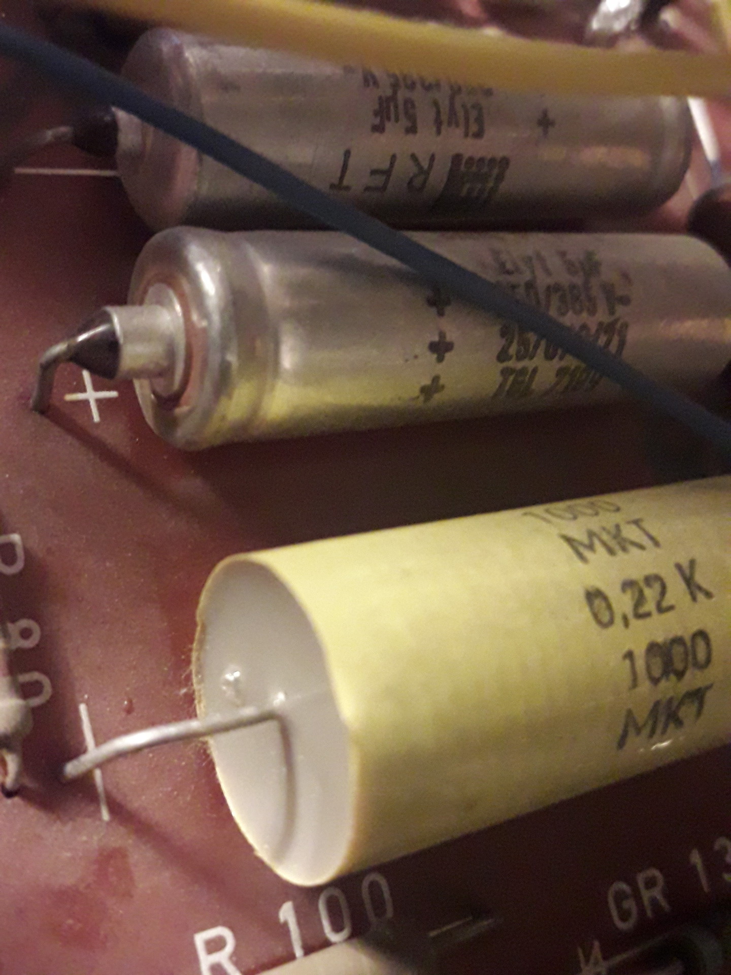

(#) sany válasza Patópali hozzászólására (») Ápr 22, 2022 /
Kicseréltem a 47 nF-os kondikat, minden 470 µF-os kondit is. Sokkal szebb a bekapcsolás jelző LED fénye és a sugár is még szebb, és sokkal finomabban poziciónálható a sugár. Sajnos a brumm jel, még mindig megvan a felső és alsó szélén a képernyőnek. Szerintem a nagyfeszültséget szűrő kondi lesz a hiba forrása, a 0,22 µF / 1000 V típusú, az a kis lyuk nem tetszik rajta.
Nem találok ilyen kondit.
A hozzászólás módosítva: Ápr 22, 2022
(#) sany válasza sany hozzászólására (») Ápr 23, 2022 /
Találtam egy 520 nF-os / 1600 V -os p. film kondenzátort. Ez ide jó lehet esetleg?
Az adott kondenzátor 0,22 nF /1000 V MKT elírtam, bocsánat.
A hozzászólás módosítva: Ápr 23, 2022
