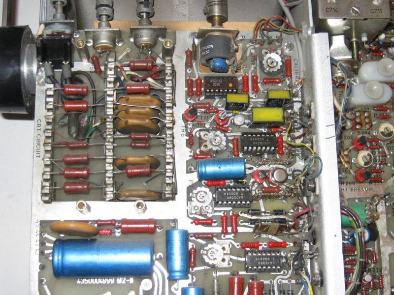

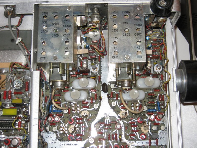

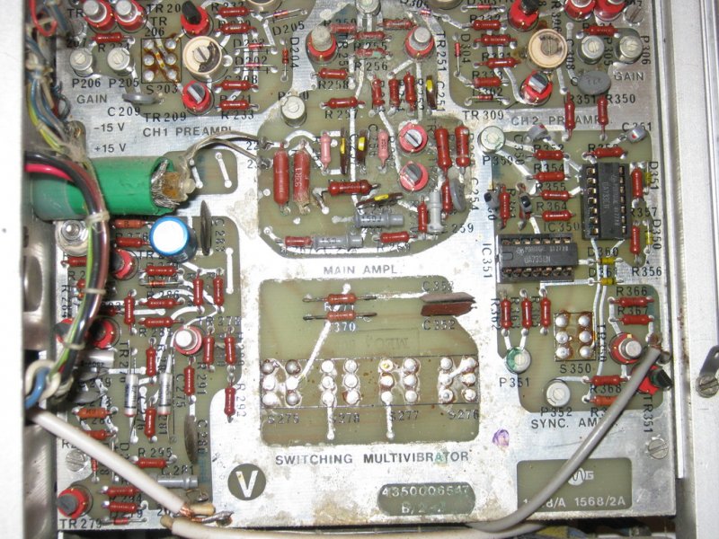

(#) sector99 hozzászólása Nov 10, 2010 /
Sziasztok !
Van egy EMG 1568/A típusú szkópom.
Olyan gondom van vele, hogy 15-20 perc üzemidő után a fényerejét nem lehet leszabályozni. Pontosan nem lehet meghatározni, hogy mennyi ez az idő, de kb. 10 percig a fényerő szabályozó - a focus és az asztig. is - megfelelően működik.
Melyik részen kezdjem el keresni a hibát ?
Köszönettel !
Üdv:
sector99
(#) jocoka válasza kadarist hozzászólására (») Nov 10, 2010 /
Köszi a válaszokat, de nem próbálkozok tovább vele vissza adom a gazdájának akitől vettem mert egyre több hiba jön ki rajta.
De azért köszi.
(#) kadarist válasza sector99 hozzászólására (») Nov 10, 2010 /
Szerezz be egy palack hűtő sprét és kezdd el fújkálni különféle helyeken az elektronikát. Főleg a nagyfeszültségű részen. A hiba oka lehet ks-cső zárlat is.
