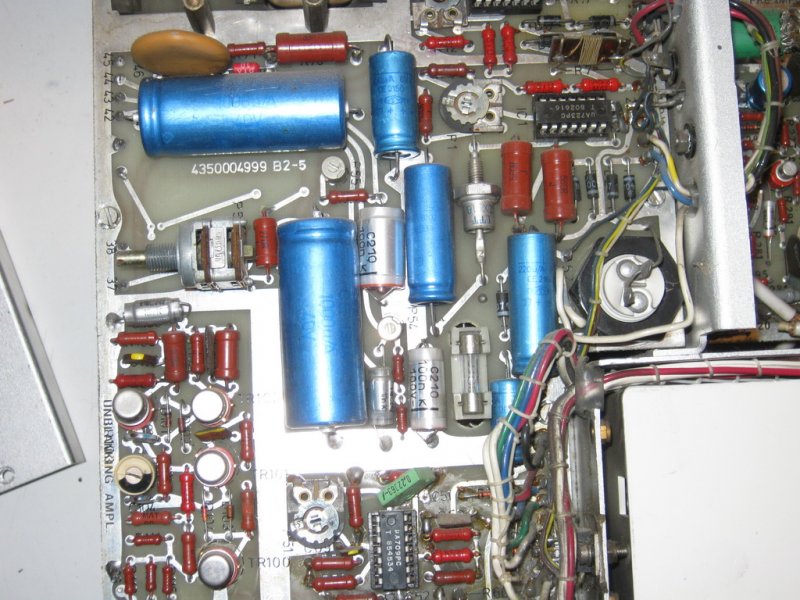

![]() Ingyenbe volt a szkóp így sok pénzem nem bánja csak a cserélt alkatrészek ára. Pár ellenállás, potméter. Arra is jó, hogy ismerkedem a lelkivlágával meg hát szeretem a régi és működőképes gépeket. Amúgy teljesen kezdő/amatőr/hobby célra kell.
Szerintem rakd össze és használd. Esetleg még az elkókat cseréld ki, és ezzel még a szerelési vágyadat is kielégítheted.
![]() ![]() Azért valahogy helyre kell hoznom a CH1 képét. Hiába kalibrálom hozzá a mérőfejet pl. 0.1V/cm állásban továbbkapcsolva 50mV/cm már túlkompenzált lesz. Ha ebben az állásban kalibrálom a fejet akkor ismét jó amíg megint el nem kapcsolom. És ez nagyon zavaró. Az, hogy két csatorna egy kicsit eltéríti egymást az már nem is érdekel. Ennyire sokat számítana az elkó csere? Bazi sok van benne.
A kompenzálási hibához nem lehet sok köze az elkóknak, esetleg a csatornák egymásrahatásához lehet. A kompenzált osztót mérőfej nélkül vizsgáld, rövid árnyékolatlan vezetékkel kösd a négyszögjelet a BNC-re. A már említett '76-os RTÉK cikk etalonnak tekinthető a témában.

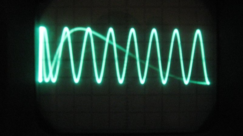

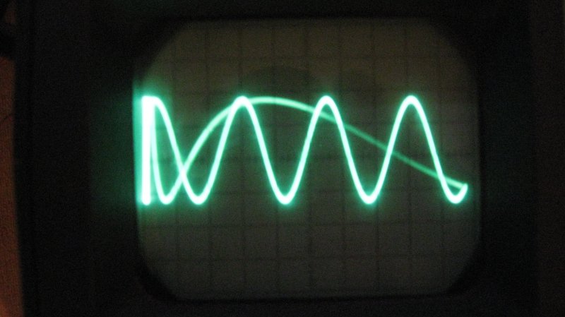

Van egy kérdésem, nemrég szereztem egy Metrix OX 710-es szkopót ms1-egyes állásba ezt a képet produkálta szerintetek, mi lehet a baja?
Nincs kioltás. Auto és normal állásban is ilyen a kép?
Jó lenne, ha lenne ilyen, de nincs; de ez a tudomány összevarázsolható, ha figyelmesen letöltögeti valaki az innen lehetségeseket, pl."Makai:Oszcilloszkópia", Sipos Gyula cikkeit az RTÉK-ekből, meg még sok más is.
Ez csak akkor jön elő ha 1ms-re vagy alacsonyabbra állítom time/div kapcsolót ha pl.: 0,5ms akkor jó a kép.
Lehet, hogy egy kiszáradó elektrolitkondenzátor miatt alacsonyabb eltérítési frekvenciáknál kevés a kivilágosító erősítő vezérléséhez szükséges feszültség. Ezért nincs kioltva az elektronsugár a visszafutás ideje alatt. Ez csak egy lehetséges ok, nem biztos, hogy ez a hiba oka.
Próbáld meg, a fényerőt egy kicsit alacsonyabbra venni. Amúgy is túl nagy a fényerő.
