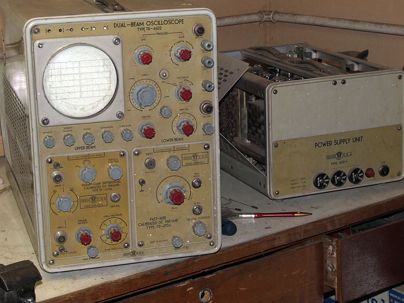

Ehhez a szkóphoz kéne egy mérőzsinór, de mindenhol csak BNC csatlkozósat árulnak horror pénzekért. Ezen csavaros csatlakozó van, sokkal nagyobb mint a bnc csati. Ha koaxból csinálnék "mérőzsinórt" az használható lenne? Csöves erősítőt szeretnék mérni vele, meg kapcsolóüzemű tápot, semmi nagyfreki... van valami ötletetek?

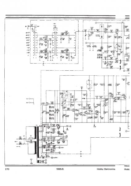

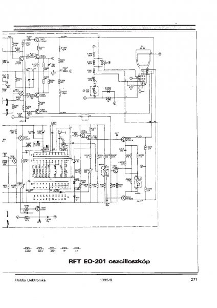

(#) Suncorgo hozzászólása Nov 29, 2010 /
Hatalmas problémám támadt 1-ről a kettőre.

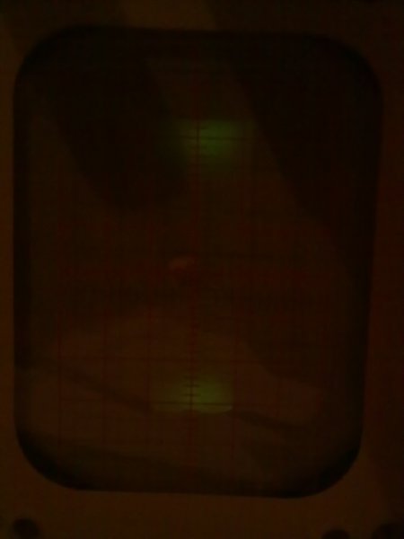

Van/volt egy RFT EO-201 szkópom ami ugye a pincében volt a műhelyben. Nah hálistennek feljött a talajvíz a pincébe párás lett a levegő és megadta magát a szkóp...
A függőleges eltérítés egyáltalán nem reagál, nincsenek meg a feszültségek.
MP9 hez képest méregettem:
MP3 rajz szerint 15V , mért feszültség: 13,9V
MP4 rajz szerint 24V , mért feszültség: 7,6V-7,9V ingadozik lassacskán.
MP8 rajz szerint 8,5V , mért feszültség: 8,1V
A rajzon szereplő függőleges eltérítés végfokában a T2007(KT604B) és T2009(KT604B) melegszik! A rajz fenti részébe az összes tranzosztort kiszedtem már és kimérve mind jó! A kondenzátorokat már kicseréltem újakra!
A tápról: 8-9 pontok között nincs meg a -350V csak -10V
Se a fényerő se a fókusz se a függőlegest állító potméterekre nem reagál az előlapon, csak ez a homály...
Valakinek volt már dolga ilyen szkóppal és esetleg találkozott ilyen hibával? Mi lehet ennek az oka?

Sziasztok! az a -350V az meglehetősen gond! Az lenne a képcső katódján a feszültség. Sajnos nem tudom kellően felnagyitani a csatolt kapcsrajzot, de ha a készüléket gondosan kiszáritottad akkor utána lehet "hibát keresni"
Ez a müszer elég öreg ahhoz hogy pl dióda vagy elkó döglött legyen benne. a -350V köreiben nézd meg a diódát kondit ellenállsokat értékre, vagy cseréld ki őket ! a-350 V ot erősen meg tudja szivni pl egy átnedvesedett szürő kondi vagy akár a nyáklemez is.

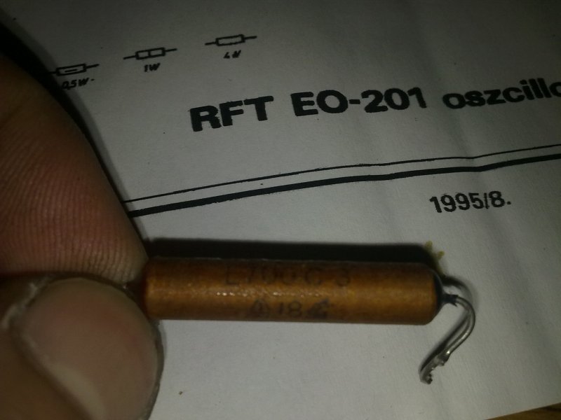

az ellenállásokat a 8-9 pontok között végigmértem... mindnek meg van az értéke én is gondoltam rá hátha átégett valamelyik. Többek között már 2db ilyen diódát cseréltem ki UF4007-re: csatolt kép. Az egyik semerre nem engedett át a másikon multiméterrel dióda állásba mind 2 irányba sípolt és 025 írt a műszer. (0,025V esett a diódán?)
Ezek a tápnál a GR1 a 850V egyenirányítója. Ez volt szakadt.
A másik a szintén a tápnál. A -350V részben ez volt a mind 2 irányban átengedő. +zárlatos 220nF fólia kondi csere és az R2094es ellenállás utáni 2db 5µF kondenzátor is cserére került a biztonság kedvéért.

A rajzon lévő 2 db átkötés a függőleges részben 10-11 , 12-13. Oda van írva a kapcsolási rajzra hogy 13V kellene elvileg oda. én csak MP9hez képest 10-11 ponton 8,4V-9,4V ingadozó feszültséget mérek ennek ütemében ugrál is a 'kép' a másikont 12-13 7,1V van jelen.
A T2006 és T2008 bázisai előtti ellenállásnál.
