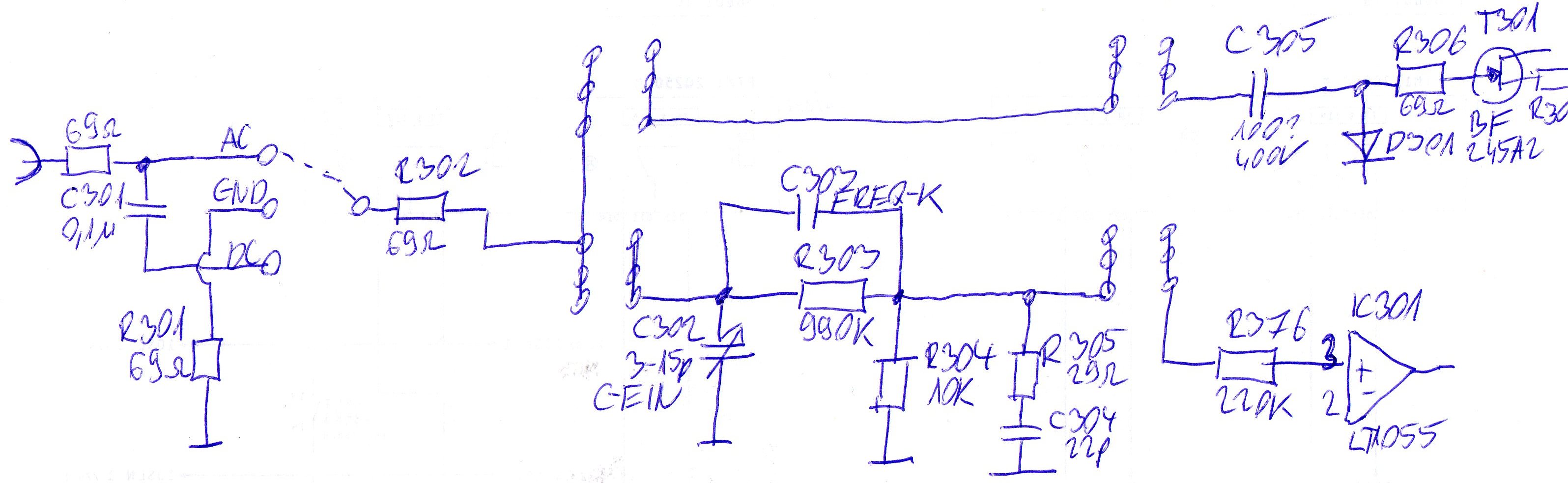

Nemrég vettem egy Grundig MO20-20MHz típusú oszcilloszkópot. Az a bajom vele, hogy a 2 csatorna jele mindig alulkompenzált. Ha tekergetem a fejen a trimmer kondit, akkor változik, de mindig alul marad. A szkóp kalibráló négyszögjelét használtam. Az 1 csatornát be lehet állítani, ugyan ezzel a mérőfejjel.
A neten semmilyen doksit nem találtam róla, csak annyit derítettem ki, hogy ez a típus megegyezik a Siemens D 1010-es szkóppal. Találkozott már valaki ilyen szkóppal?
Van a szkópban arra lehetőség, hogy ezen állítsak, vagy ez valami hiba? Belenéztem a műszerben és ahol a két csatorna előerősítője van, van olyan trimmer kondi (C-EIN felirattal), ami a két csatornánál egészen máshogy áll. Rajz nélkül nem akartam hozzányúlni, mert akkor biztos, hogy nagyobb gondot okozok.

Az 1.képen szerintem tökéletes a kompenzáció,ez azt sugallja, hogy a belső cal.jó lehet; nem derül ki, hogy a többin miért nem jó.A két csatorna trimmerkondijai nem kell, hogy egyformán álljanak
(#) moti80 válasza gkari hozzászólására (») Dec 11, 2010 /
Az 1 kép az 1. csatorna, ami tökéletes. A 2 kép a 2. csatornát mutatja, ami nem jó szerintem. A mérőkábel ugyan az. Bocs, ha zavarosan fogalmaztam!
Amikor a 2. csatornán állítom a mérőfej kondenzátorát változik ugyan a jel, de így is mindig jóval alulkompenzált marad. Arra gondoltam, hogy valamiért talán nem 25 pF itt a bemeneti kapacitása, hanem nagyobb és ezért nem tudom azt kompenzálni.
(#) kadarist válasza moti80 hozzászólására (») Dec 11, 2010 /
Mindenképpen a szkóp 2-es csatornájának a belső kompenzációján kellene állítani. Tekerj azon C-EIN trimmerkondin.
(#) moti80 válasza kadarist hozzászólására (») Dec 12, 2010 /
Nem oldódott meg a probléma sajnos. Hiába tekertem a kondit, semmin nem változtatott, még egy hangyányit sem. Az a kompenzált osztó nem ehhez az V/Div álláshoz tartozik. De az a baj, hogy nincs is benne más kompenzáló tag. Elkezdtem visszafejteni a kapcsolást. Közben sikerült megszereznem egy hasonló Grundig szkóp kapcsolási rajzát, de ez nem olyan mint az enyém, csak nagyjából egyezik meg a bemeneti része. Látszik is a különbség az én rajzomhoz képest, nekem csak egy kompenzált osztóm van. Hogyan lehet a műveleti erősítőt kompenzálni?
(#) kadarist válasza moti80 hozzászólására (») Dec 12, 2010 /
Jó lenne egy másik szkóppal áttapogatni a 2-es csatornát, vagy a saját szkópod 1-es csatornájával úgy, hogy a kettesre adod a négyszögjelet.
(#) gkari válasza kadarist hozzászólására (») Dec 12, 2010 /
A fesz.osztó felső tagján is ott van a komp.kondi(ha jól látom C303)-lehet,hogy ott a bibi?; vagy hibás(netán csak koszos?)a C-EIN?

A C-EIN 20mV-os osztásban nincs a bemeneten, ezért nem is változott semmit a jel mikor tekertem. 5-10-20-50-mV és 0,1V-0,2 V-on direktben (felül) megy a jel a műveleti erősítőre. Míg 0,5-1-2-5-10-20V-on az osztón keresztül (alul). Viszont nem értem, ha nincs az osztás ebben az állásban, miért gerjed be, ha hozzáérek a C303 trimmer kondihoz?
