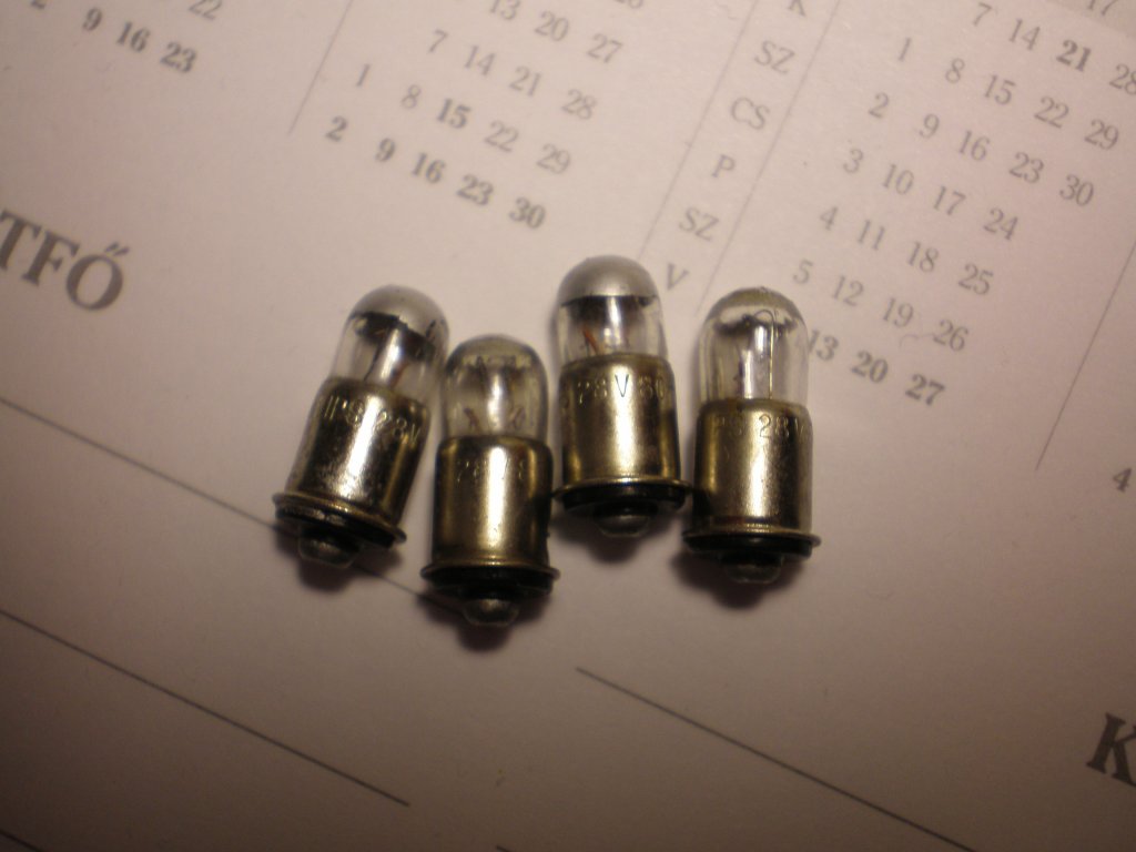

(#) Kocska hozzászólása Dec 29, 2010 /
Sikerült jó áron hozzájutnom egy Philips PM2315 oszcilloszkóphoz. Az A csatorna V/div kapcsolója kontakt hibás, és az illuminátor izzói kiégtek. Most fix 29V ot mérek rajtuk, de míg világított akár 1 is szépen szabályozta a fényerőt (talán áramgenerátoros?) , 28V 80ma izzók vannak bent ezeket lehet valahol kapni? Egyenlőre a kisebb hibát javítanám. Kis odafigyeléssel azért használható az A csatorna is. Szóval beszerezhető ilyen izzó? vagy alakítsam át ledesre?
