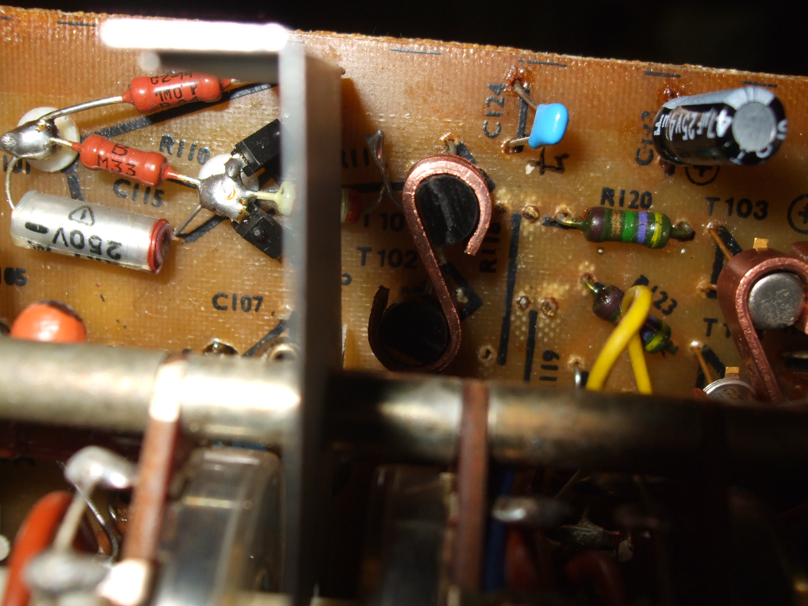

Szerintem forraszd be őket újra és ellenőrizd le hogy a hűtőfelülettel hogyan érintkeznek.
(#) blackdog válasza Ballage hozzászólására (») Dec 26, 2010 /
Remélem látható a kép.
A T101 FET egyik lába a levegőben van össze forrasztva az ellenállással. Nem én csináltam!
(#) Ballage válasza blackdog hozzászólására (») Dec 26, 2010 /
ja, így már más, azt hittem, hogy fémtokosak. Ilyet még nem is láttam. Akkor csak az újraforrasztás marad. A nyákon a forrszemek néha elengednek. De az ellenállással is újra összeforraszthatod, biztos, ami biztos.
Nekem maga a FET azért is gyanús mert a rajzon BFW10 van.
A valóságban viszont nem és nem is tudom beazonosítani.
A leírásban az van, hogy a BFW10 helyettesíthető BF245B vagy 2N3819 -el. Na ami benne van azt nem tudom, hogy mi csak azt, hogy TO92 tokozású viszont a BFW10 TO72 volt.
Ez a réz hűtő/összekötő pedig TO72-re jó szerintem.
