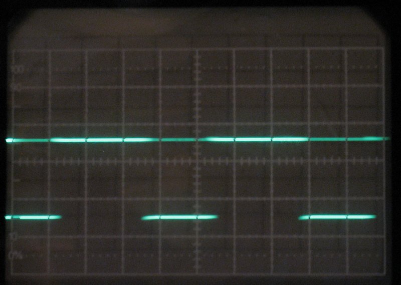

Ma visszaraktam a táp panelt, és a leszakadt test vezetéket a vonal gyönyörű vékony lett csak most meg összemosódik a jel (csatolt kép). Kipróbáltam a saját fűtőfeszültségét is, először szépen bejött a vonal, aztán elkezdett pislogni, majd elhalványult. Ha a fényerő potit hirtelen maximumra tekerem, akkor 1 mp-re visszajön a fény, de utána megint elhalványul. Lehet, hogy haldoklik a cső?
(#) walter válasza kisfesz hozzászólására (») Feb 5, 2011 /
A trafóval túlfűtötték a csövet,mert már gyenge volt akkor is. Nagyon szerintem nem érdemes ezért javítgatni,ha lenne egy új cső... talán.
(#) kisfesz válasza walter hozzászólására (») Feb 6, 2011 /
Jövő héten jön az új cső. A cserénél van valami buktató, vagy csak simán kicserélem, visszadugom a csatlakozókat és kész?

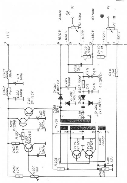

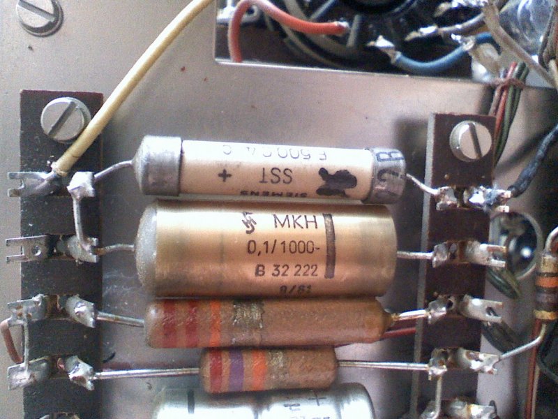

Újra nekiugrottam a méregetésnek. A trafó kapcsain 400V körüli feszt mértem terhelés nélkül. Terheléssel is 400V. Készítettem fotót a 2 alkatrészről amire rámegy a fesz. Az egyik az egy kondenzátor de a másikban nem vagyok 100% ig biztos de annak is kondinak kell lennie. Megduplázzák a feszt. 800V körüli értéket mértem a közös pontjukon (ide csatlakozik be a gyorsítórácsra menő vezeték). Fény még mindíg nincs! A képen a legfelső "fehér" színű alkatrészről van szó (sztem kondi). 800V elegendő lenne gyorsítófesznek? Ha nem ez a hiba akkor hol érdemes folytatni? A cső működéséről hogyan tudok megbizonyosodni?
(#) BarnaPili válasza Jackass hozzászólására (») Feb 6, 2011 /
A legfölső egy szelén egyenirányító.
(#) Jackass válasza BarnaPili hozzászólására (») Feb 6, 2011 /
Akkor így már tiszta a kép a fesz kétszerezővel Köszönöm! Vajon elég a 800V gyorsítófesznek?

Ezt találtam,szerintem elég, gyorsító vagy anód feszültség,amit mértél? ( gondolom az anód?)
A 2-es láb a fényerő szabályozásra (vezérlő rács a 3-as a katód, ha a rács a katódhoz negatív lezár a cső az értékek látszanak a katalógusban, ezt mérném meg.
Nagyfeszültségű kivezetésen g2 van feszültség?

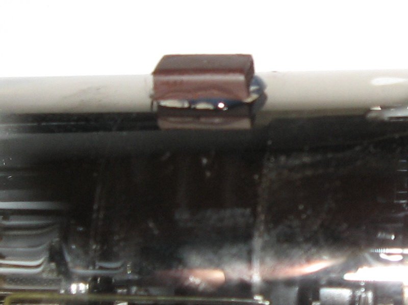

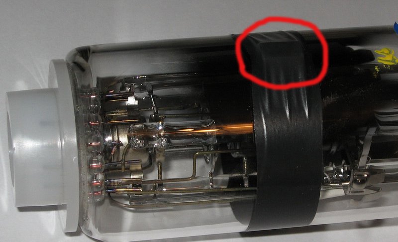

Közben megérkezett az új cső. Azonban rá van szigszalagozva valami, ez a régi csövön nincs, le lehet szedni vagy van valami funkciója?

Gőzöm sincs,mi lehet a szigszalagozás oka, de jófajta a cső, új?
Szerintem ne hagyd rajta,mert rá ég, de talán valaki fogja tudni a miértet.
Esetleg,ha lehetne tudni mi van a szalag alatt? Talán a felfogatáshoz kell?
(#) kisfesz válasza walter hozzászólására (») Feb 7, 2011 /
Igen a cső új, levettem a szalagot, alatta egy darab barna műanyagféle anyag van sziloplaszttal felragasztva. Nem tudom mi ez de lehet le kell vágnom róla mert a cső nem fog belecsúszni a lemez házába. A régin nincs ilyen! Egyáltalán levághatom róla?

(#) kadarist válasza kisfesz hozzászólására (») Feb 7, 2011 /
Esetleg gumimágnes?

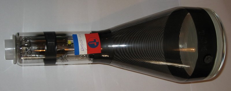

Nos, megnéztem most teljes sötétbe, szikrát nem látok a nagyfesz részen, csak sercegést hallok, de hogy a nagyfeszből, vagy a csőből jön, azt nem tudom. Először mikor összeraktam a csőben szikrázott, csettegett. Lehet hogy meghalt az új cső?

Ma bekapcsoltam, csőfűtés halott, ellenállásmérővel mérve szakadt! Úgy hogy cső kuka!

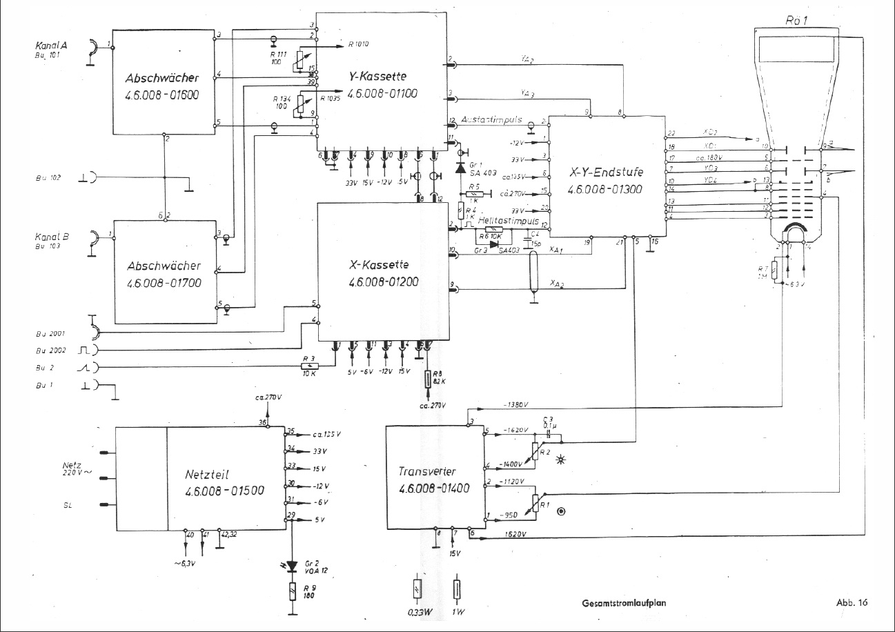

A cső fűtését és a katódot általában összekötik. Nálad hogy van? Jó lenne rajz róla. Arra gondolok ott húzott át az égette el a fűtést, mert hiányzik az összekötés....
Ha újra neki állsz csak rajz és összehasonlító mérések után tedd.

Az fura,hogy a régi csővel nem húz át. A z eredeti fűtést is használtad már és akkor sem, Így az új cső hibája esélyes.
(#) kisfesz válasza walter hozzászólására (») Feb 9, 2011 /
Igen össze van kötve egy 470K ellenállással, bár a rajzon 1M-ás ellenállás szerepel. Lehet, hogy ez volt a gond? Vagy sérült lehetett a cső? Pedig úgy örültem, hogy kaptam hozzá csövet, helyrepofozva még pár évet kiszolgált volna.

Nem azon az ellenálláson múlott, van ahol egy vezetékkel kötik össze. Az "új" csőre nincs garancia? Szerintem nem csináltál rosszul semmit. (hacsak nem repedt meg a cső a beépítés miatt ezt észrevetted volna gondolom.) A cső lehetett rossz (Tungsram-nál ugyan nem vártam volna.)
De ki tudja honnan származott a cső (gyári hibás selejtből?) Az az elgondolkodtató,hogy a régi csővel ugyan abban az áramkörben nincs semmi áthúzás.
Az áthúzás valamilyen belső szigetelés hiba alkatrész elmozdulás, miatt lehetett szerintem.
(#) kisfesz válasza walter hozzászólására (») Feb 10, 2011 /
Szerintem is a cső volt a hibás, garancia nincs, a Vaterán vettem eredeti csomagolásban, lehet szállítás közben dobálták, vagy amit mondasz, lehet selejtes volt! Most már mindegy így jártam, azért még figyelem a hirdetéseket hátha ráakadok még egyre.
