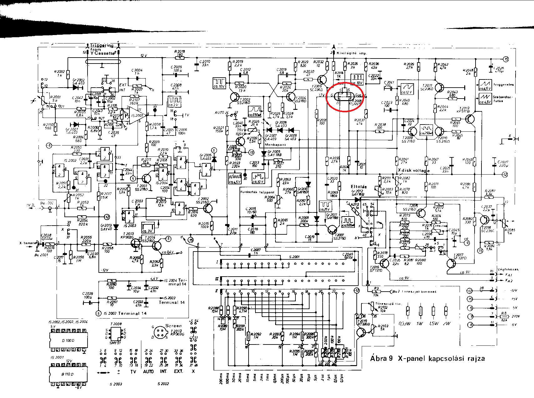

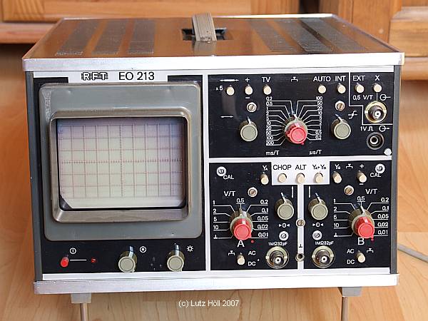

Sziasztok! Van egy RFT EO 213-as szkópom, aminek a minap elromlott a vízsintes kitérítője. Kölcsönben van egy másik digitális tárolós szkópom, és szeretnék a végére járni, hol lehet a hiba. Végigtanulmányozva a szervízkönyvet, arra a következtetésre jutottam, hogy van benne egy kettős MOSFET tr.-ból álló ún. Miller-Integrátor, ami generálja az "órajelet" a fűrészgenerátornak. Rosszul értem?
Viszont az "x" panelen semmilyen órajelet nem tudok mérni, dem AUTO üzemmódban,se anélkül. Miket érdemes végignézni. Tápfeszek jók. +5, +15, -12 V. Előre is kösönöm a tippeket.

Ezt a tipust használom én is, kitűnő készülék, kár hogy az Y erősítőlánc csak 20 megáig dolgozik. Először ellenőrízd a hátsó jelkivezető csatlakozón a fűrészjel meglétét és hogy változik-e a kapcsolóállásokra. Ha van akkor a katódsugárcső paneljén kell kereskedni.
A hátsó kivezetőn sajnos se kép se hang. Egészen visszakövettem a leírásban, és a pirossal jelölt MOSFET-ek állítják elő fűrészjel "időzítését" De itt sincs semmi. Tipp?
T2003 tranz. kollektorán meg kellene nézni megvan-e a kapcsolójel, azaz működik-e a multivibrátor.
Kösz a tippet. Dél körül megnézem. Kérdés: A multivibrátor itt astabil, monostabil, vagy bistabil üzemmódban működik?
Attól függ hogy a trigger átkapcsoló milyen állásban van.
Ha autó akkor monostabil, ha nem akkor triggerelhető az Y jellel vagyis astabil. Ha az emlitett ponton a t2003 kollektorán nincs jel, a bázisát is nézd meg. Ha itt van jel akkor a tranyó vagy az áramköri környezete lehet hibás, ha viszont jó a tranyó akkor az időzítő tagokat váltó kapcsoló lehet kontakthibás. Erre adhat magyarázatot a vizszintes eltérítés hirtelen megszünése.

A T2003 bázisán sincs jel. Úgyhogy délutánra marad az időosztó átnézése.

Valószínű hogy az integrátor töltőköre szakadt az időalap
választó kapcsoló érintkezési hibája miatt. Ellenőrizd ellenállásmérővel a C2046 0,22 µF kapcsoló felőli vége és az X panel 8. csatl. pontja között megvan-e a rövidzár a kpcsoló minden állásában, ugyigy a c2007 1 nF kapcs.felőli vége és az X panel 6. csatl. pontja között, a kontakhiba kizárására.
Mint látod, a c2046 a töltőkör időzítő kondija, amit az
időzitő kapcs. által kiválasztott R2008-2011 ellenálláson keresztül töltünk egy állandó stabil töltőárammal. A töltőáramot a T2019 tranyó és környezete biztosítja. Megmérni a t2019 kollektorán megvan -e a 12v tápfesz? Ha a kapcsoló kontakthibás az egész eltérítés megszünik.
Lehet még mélyebbre ásni? a Kapcsoló nem kontakthibás, rövidzárat mutat S2001/I 1-11 állásig, S2001/III 1-10 állásig, kapcsolási rajz szerint is, nem pedig az összes állásban. -12V megvan, gondolom akkor a töltőárammal sincs gond. Szervízrajz alapján nagyon sok mérőponton kellene valamilyen négyszögjelet, vagy bármilyen nem egyenfeszültséget mérni, viszont nekem mindenhol csak egyenfeszültségek vannak. Megköszönném, ha egy pár stratégiailag fontos mérőpontról leírnád, hogy miknek is kell ott szerepelni, mondjuk egy 200us-os időosztásnál.

Nézzük meg a töltőkört. Zárd rövidre a c2046 0,22 uF
kondit, amire előzőleg multimétert kapcsoltál 20 v-os méréshatárral.Rövidzár megszüntetése után a fesz. a kondin lassan emelkedik ha jó a kör. A kapcsoló 200 millisecundum állásban legyen hogy láss is valamit.
Rövidzár esetén pont kikúszik a cső jobb szélére, rövidzár megszüntetése után a kondi töltődik, kb 8-9 mp alatt eléri a 2V-os szintet, közben a pont jobbra vándorol, a töltési szintnek megfelelően.
