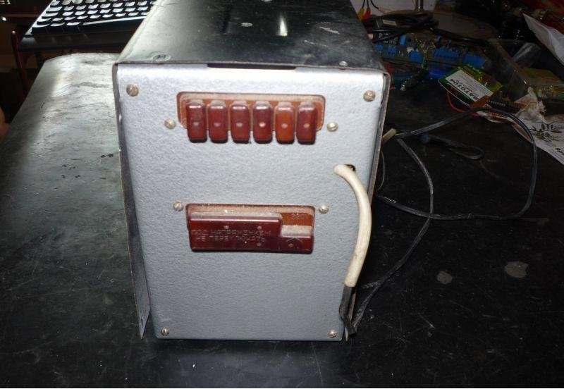

(#) picitomi hozzászólása Márc 25, 2011 /
Üdv Mindenkinek.
Tudnátok segíteni nekem? Hozzájutottam egy igen csak régi orosz, csöves oszcilloszkóphoz. Javításra szorul, nagy baja nem lehet szerintem, de semmiféle adatot nem találok róla sehol. Mellékelek pár képet, hátha valaki felismeri és tud infót róla. Előre is nagyon köszönöm!!!

(#) ha5kj válasza picitomi hozzászólására (») Márc 26, 2011 /
Szia LO-70 tipusú oszcilloszkópod van. Amatőrök számára készült az egykori SZU-ban, az C1-94 elődje. 2 vagy 3 csövet tartalaz, aszimetrikus eltérítésű. Végletesen egyszerű felépítésű.
(#) picitomi válasza ha5kj hozzászólására (») Márc 26, 2011 /
Köszönöm szépen az infókat!
Érdemes azért foglalkozni vele, vagy teljesen használhatatlan értelmes mérésekre?
(#) pucuka válasza picitomi hozzászólására (») Márc 26, 2011 /
Hangfrekvenciás mérésekre, inkább vizsgálatokra megfelelő.
Szia. Mindennel érdemes foglalkozni, ami az oszcilloszkópokkal kapcsolatos. Első szkópnak nagyon is jó. Az élesztése és használata, során fogod megtudni, milyen feladatokra jó, és mire nem.
