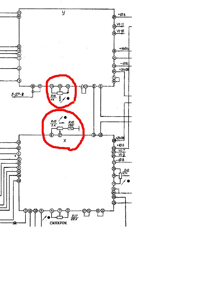

Vettem egy OML-3M típusú orosz gyönyörűséget.A problémám a következő:Ha a vízszintes pozíciót állító potmétert teljesen balra tekerem,a vonal csak a 2-3 raszterig hajlandó elmenni,a függőlegeset állítót pedig teljesen fel,akkor csak a 0-1 raszter között áll.Ebben az állapotban is lehet vele jelalakot nézni,de mérni szerintem nem.Mi lehet a probléma?Volt már úgy,hogy normálisan működött.

(#) kadarist válasza MaTe193 hozzászólására (») Márc 29, 2011 /
A belső trimmerpotméterekkel kellene beszabályozni a korrekt mértékű eltolásokat.
Rajz: kattints a Get Manualra
Ennél a típusnál az Isostat-kapcsolók is gyakran bizonytalankodnak, ettől is lehet ilyen időszakos hiba.
