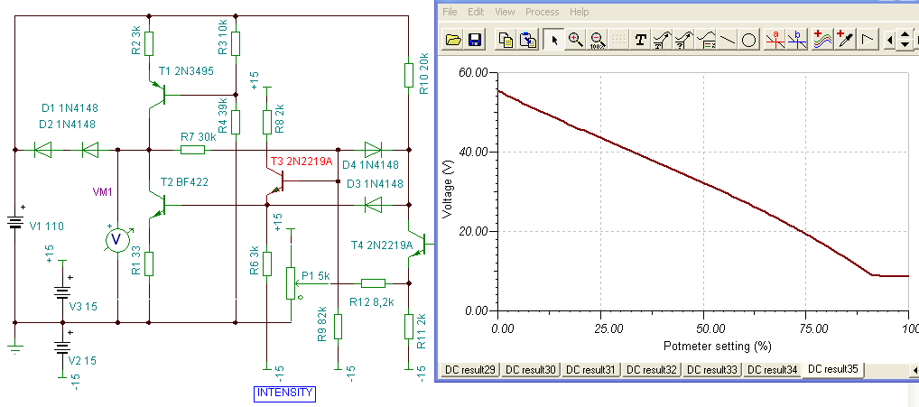

Sziasztok !
Megint gondom van a 1568/A szkópommal. Nagyon kicsi - szinte alig látható - fényereje van, teljesen feltekert állapotban is.
Hol lehet a hiba ? Még nem mértem semmit, mert egyenlőre az sem tiszta, hogy a rajzon (10-es fotó) az R111 másik vége merre "megy" tovább.....
üdv:
sector99
(#) sector99 válasza sector99 hozzászólására (») Szept 26, 2011 /
Egy mérést azért elvégeztem: a P100 csúszkáján meg van a 15 V (a tekerés függvényében) de az R111 másik végén már csak -0.6 V-ot mérek.
Merre tovább ?.....

(#) proli007 válasza sector99 hozzászólására (») Szept 29, 2011 /
De sajnos terheli a 25Mohm. Tekintve, hogy a katód tápfesz "belsőellenállását" legfőképpen az R60/R61 és P55 adja (200..30kohm), míg a rácskörét legfőképpen R73/R74 határozza meg (2Mohm). Ezt már terhelheti, a 25Mohm.. Ami kb. 80V feszültségesés hibát okoz.
üdv! proli007

(#) proli007 válasza sector99 hozzászólására (») Szept 30, 2011 /
- 70Mohm is terhelni fogja, csak kisebb mértékben. Ha ráteszed a műszert, akkor csökken a rács záró feszültsége, azért nő a fényerő.
- Természetesen változnia kell a feszültségnek az "A" ponton, hiszen ebben a fokozatban van a fényerő beállítás is, ami a tranyós erősítő munkapontját változtatja. Leszimuláltam neked, hogy lásd. Kb. 8..58V-ig változik az "A" pont feszültsége, ha az INTENSITY potit tekergeted.
üdv! proli007
(#) sector99 válasza proli007 hozzászólására (») Okt 1, 2011 /
Köszönöm a rajzot !!! (különben melyik progival csináltad ?)
Akkor ebben a fokozatban lesz a baj, mert ezen a ponton kb. 25 V van és az alig változik.
üdv:
sector99
(#) proli007 válasza sector99 hozzászólására (») Okt 1, 2011 /
Ez mint látható, a TINA demó verziója.
De azt is nézd meg, hogy a 34-35-36 jelek, nem tiltják-e a fényt, hiszen azokon keresztül érkezik a fénykioltás.
üdv! proli007
(#) sector99 válasza proli007 hozzászólására (») Okt 2, 2011 /
Most már egyre zavarosabb a kép. Íme a mérési eredmények:
TR100: E: -0.6; C: 0.9...1.3 (INT potit tekergetve. AZ emitteren nem változik a fesz.)
TR101: E: 0.8 B: 1.3 C: 5.7
TR102: B:87 C: 8...33.5
TR103: E: 0...100 mV C:8...33.5
A tranyókat kivettem és megmértem, rendben vannak.
A 35 ponton négyszögjel van a fűrész freki függvényében, kb 1.5 V cs-cs. De ha a jelet lekötöm, akkor sincs változás.
Továbbra is nagyon kevés a fényerő, és csak kis tartományban szabályozható. A hiba előtt viszont nem lehetett teljesen levenni, de akkor volt elegendő tartalék. Még annyit, hogy a hiba hirtelen jött elő.
Most megint félre kell tennem egy kicsit....de azért a fórumot olvasom ám....
KÖSZÖNÖM !
üdv:
sector99

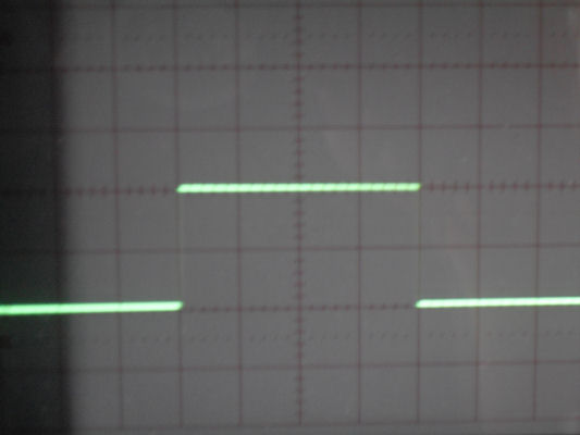

Heló Kenwood cs4125-ös oszcilloszkópom van ugyanazzal a mérőfejjel mindkét csatornán mást mutat az 1kHz-es kimeneten szervizkönyvem pedig nincsen hozzá és nem tudom merre keressem a hibát ha tudtok megoldást segítsetek
(#) lecso25 hozzászólása Okt 14, 2011 /
ac és dc állásban is ugyanezt adja
(#) Gafly válasza (Felhasználó 15355) hozzászólására (») Okt 14, 2011 /
Simpi, ilyen csálé akkor sem lehet...
igen ugy 5 osztást
(#) pucuka válasza Gafly hozzászólására (») Okt 14, 2011 /
Valószínűleg a bemeneti osztó egyik kompenzáló kondenzátora leesett
(#) proli007 válasza pucuka hozzászólására (») Okt 14, 2011 /
Csak hangosan gondolkodom..
Ha bemeneti kondi hiba van, akkor differeciál, vagy integrál lenne a jel alakja. Ez olyan mint ha lengene, vagy is esetleg táp hidegítés hiánya miatt, valamilyen frekvenciafüggő visszahatás lenne. De érdemes lenne megnézni, más frekivel is, hogy hogyan módosul a jel alakja. Mert erős frekvencia függés esetén (hepe-hupa karakterisztikánál) lehetne ilyesmi a jelalak. Mint ha valamilyen LC tag lenne benne.
De a "jó hír", hogy az elektronkapcsoló, és a bement között van a hunyó, mert a másik csatorna jó. (Feltéve, hogy nem valós kétsugaras a gép.)
üdv! proli007
