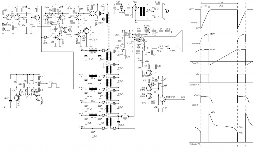

Pár hónappal ezelőtt kaptam egy /eléggé szutyok állapotban lévő,félig-meddig működő/EMG-1535 típusú oszcilloszkópot. A hibája,hogy nincs meg a függőleges eltérítés,csak egy pont jelenik meg. Kimértem a "késes kapcsolókat",azok jók. Kimértem hátul a teszt csatlakozási pontokat,azok is vezetnek. Lemértem az ECC85-ök (sorvégerősítő?) anódtápfeszültségeit,azok is megvannak. Kicseréltem ezeket a csöveket,a hiba ugyan az maradt. Ha a vízszintes csillapítót a legelső fokozatra kapcsolom,akkor vízszintesen megjelenik a vonal,feltételezem nem így kéne neki,főleg nem akkor,ha a horizontális erősítőt akarom használni. A további fokozatokon csak a pont jelenik meg.
Csatoltam alul a rajzát is.

Akkor legalább a vízszintes végerősítő 2 × PL83 jó. De az eltérítő generátor nem megy, és a függ erősítő sem. A függ erősítőben csereberéld a csöveket, hátulról előre, közben adj valami jelet a rácsokra. (pl. csavarhúzóval megérintve) Ha felélesztetted a függ erősítőt, nekiállhatsz az eltérítő generátornak. Addígra kiderülnek a csövek állapotai is.

Amiket nem tudtam kicserélni,az E4,E6,E7. A többit mind kicseréltem. Gondolod,hogy valamelyik cső lesz az?
Szinkronizációs üzemmódban függőlegesen kéne megjelennie a csíknak,jól gondolom? Az E4 EF 80-at nem is láttam benne! Mintha csak 1 EF80-at emeltem volna ki belőle,lehet,hogy az más típus. Az is érdekes,hogy ECC85 helyett mindenhol E88CC van. Bár ez nem sokat számít.
(#) pucuka válasza scooby_ hozzászólására (») Nov 10, 2011 /
Alapból, ha az eltérítő generátor szabadon fut, vízszintes csíkot kell látnod. Ha már láttál vízszintes csíkot, az azt jelenti, hogy a vízszintes végfok működik. E6, E7, jó. Az E4 EL86 az eltérítő generátor legfontosabb része, nélküle a fűrész generátor el sem indul. Az ECC -k, csak visszacsatolást, és a szinkronozást befolyásolják, ha nem tökéletesek, akkor még működhet valahogy. Az ECC 88 -ak jók a 85 -ösök helyett.

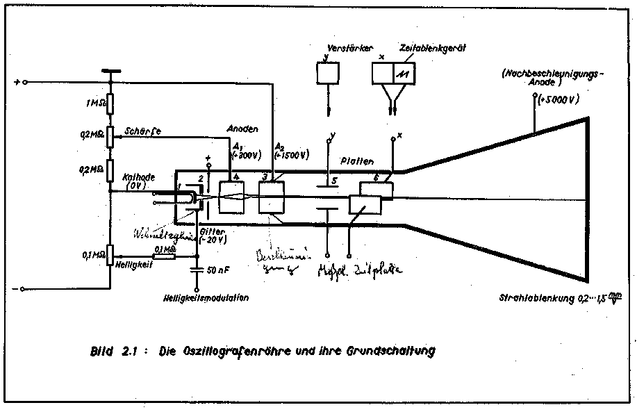

Mi a velemenyetek, a fenti csovet tudnam hasznalni +- 450V kornyeken, (betaplalva mint lasd a linken) ?
(#) pucuka válasza gtk hozzászólására (») Nov 27, 2011 /
A +- 450 V hogy elég-e, az attól függ, hogy milyen a katódsugár cső. Ezt a típust nem ismerem, ha spec alacsony feszültségű, akkor lehet, de általában 1 kV -nál nagyobb feszültség szükséges. A kevés a feszültség, akkor nem lehet jól fókuszálni, és az asztigmatizmust sem lehet beállítani.

Közben megtaláltam az adatlapját.
Ezek szerint elég a feszültséged. (a pdf a linkben) Még sok is. (speciel, ebben van "anód" is)

Elnezest, nem jeleztem elegge hogy melyik csorol van szo. Errol van szo.
Az adatlapban 1000V van, es + feszultsegkent van megadva. Viszont a szkop kapcsolasban ugy latom hogy - feszultseg van. Most akkor hogy is van ez?>>Kapcsolas itt<<
(#) peterpan válasza gtk hozzászólására (») Nov 28, 2011 /
Ez akár rázós téma is lehet, érdemes utánaolvasni!
