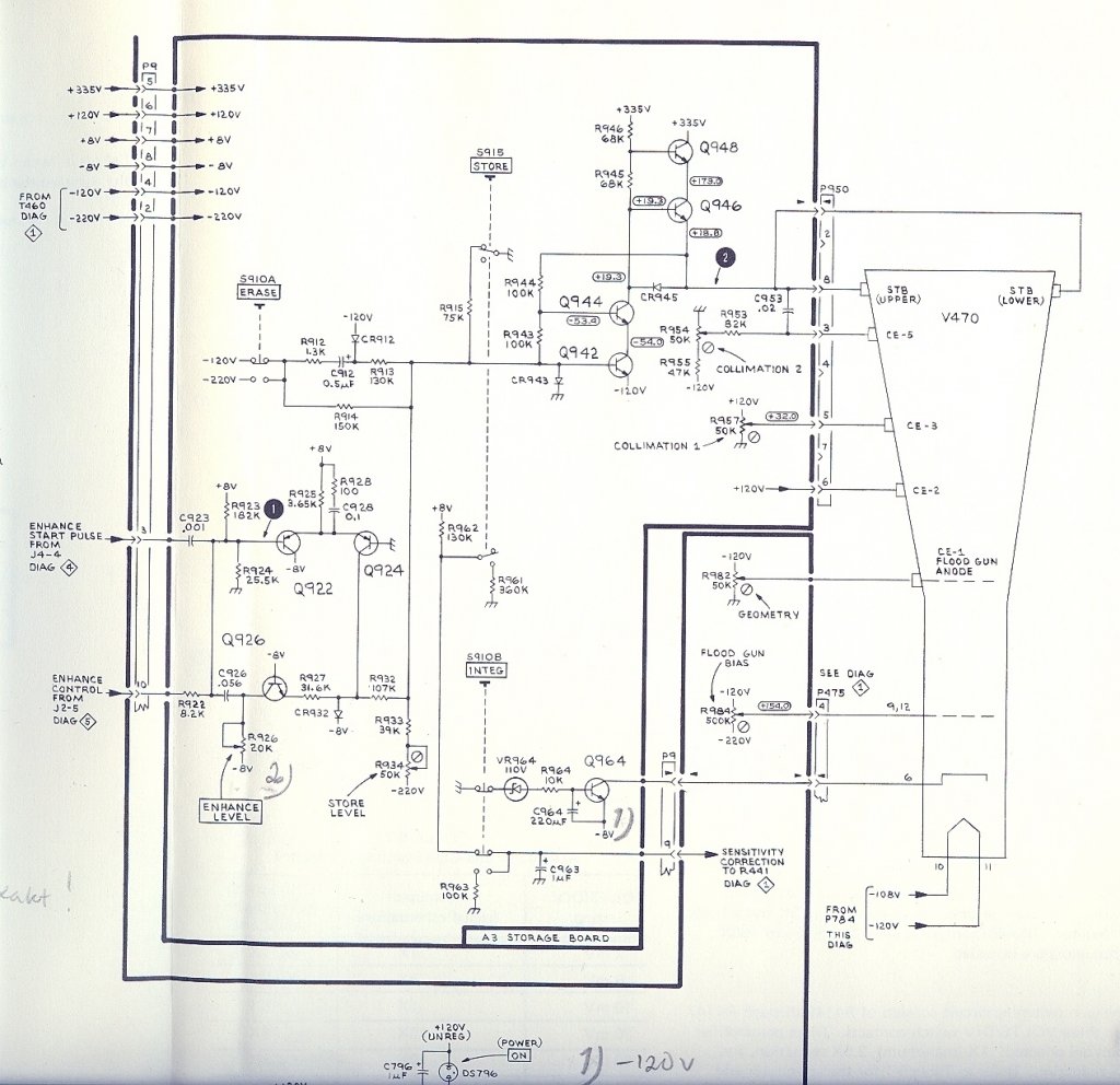

(#) alteh hozzászólása Ápr 25, 2012 /
Tektronix t912 szkópnak , nem működik a memóriája.Az volt hogy kontakthiba volt a tápban ,és ahogy azt megjavítottam , mint szkóp tökéletes , de nem megy a memória , ami valójában a katódsugárcső egy funkciója (de hogy őszinte legyek nem vagyok vele tisztában , hogyan is műgödik, ha valaki tud válaszolni , nagyon megköszönném , és nem utolsó sorban sokat segítene a javítás előrehaladásában is).Rajta a feszültségek és a jelalak is megegyezik a sémáéval,de nem rajzol a STORE állásban,ha be van nyomva a gomb akkor is marad mint szkóp.Meg tud e hibásodni így a Katódsugárcső vagy máshol lehet a hiba .Mellékelem a séma ezen részét , minden segítségért nagyon hálás vagyok mert én már kifogytam ötletből.
