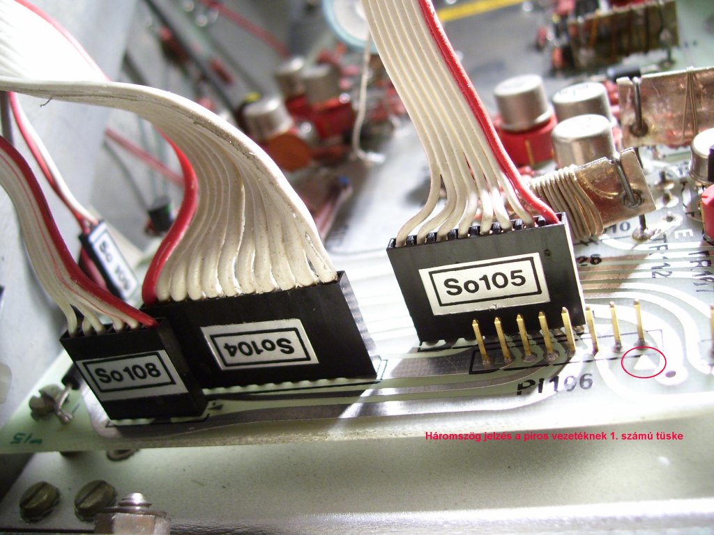

A tüskesor 1. pontja háromszöggel jelölve, ide csatlakozik
a piros színü vezeték a szalagkábelen. A csatlakozók Soxxx, a tüskesor PIxxx jelölésüek, azonos számúakat kell összecsatlakoztatni.

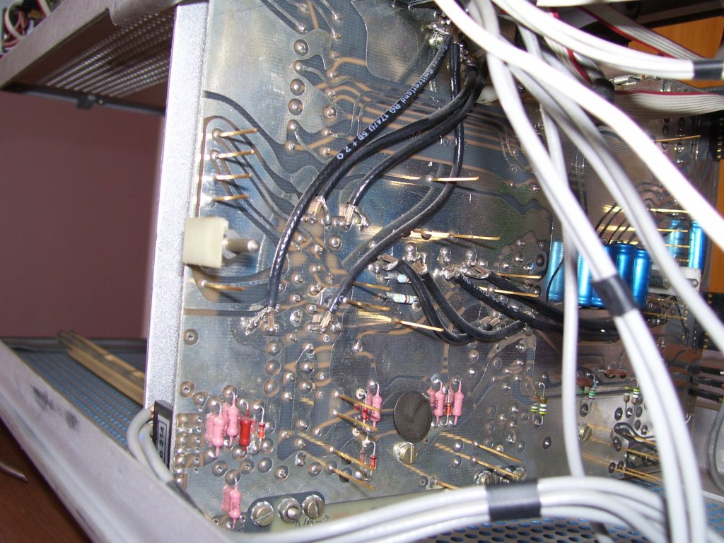

Csak óvatosan a szét és összeszereléssel, a tüskék
könnyen deformálódnak, ha a nyákpanelokkal dolgod akad figyel arra hogy van közöttük nem csak kétoldalas de ragasztott 4 vagy 6 rétegű is. Ilyen pl. az interfész panel.
A cső melletti panel az Y végerősítő, erre csatlakozik késleltető művonalon keresztül az interfész panel által
kiválasztott Y fiók jele. A fiókok kimenőjelét kellene megnézni,rendben vannak e, és utána állítani az Y végerősítőt.
