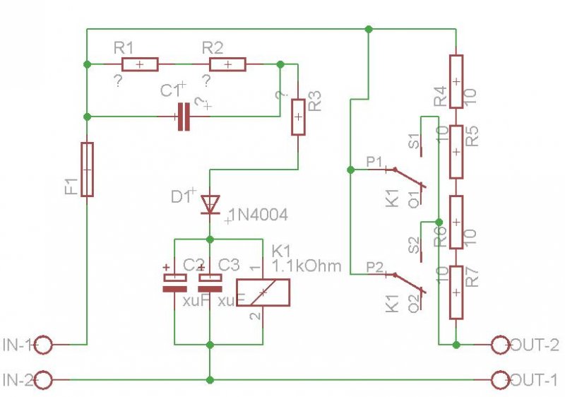

(#) hunserv hozzászólása Dec 24, 2009 /
http://www.hobbielektronika.hu/kapcsolasok/toroid_lagyinditas.html?pg=2
Ez a kapcsolas hogy biztositja, hogy a kondik/tekercs feszultsege ne menjen 24V fole, illetve, hogy kb 21mA aram follyon max. a rele tekercsen?
Ahogy szamoltam sehogy nem jott ki, persze lehet rosszul kalkulaltam.
Amugy ehhez hasonlot szeretnek megoldani, csak nem GRAETZ hiddal, hanem 1 szal diodaval (ekkor a rele+kondik a N vezetore lennenek kotve)
Ilyenhez eleg a felhullamu egyeniranyito is, nemde? Viszont a fenti agban az a 330nF akkor nem tud ervenyesulni, mert nem valtofeszt kap... de ennek szerepevel sem vagyok teljesen tisztaban.
Igy gondoltam atrajzolni, de gondolom az ertekek valtoznak.
Velemeny kellene a kovetkezo gondolatokrol:
-330nF foloslegesse valik, mert nem lesz ugysem dolga, abban az agban felperiodusonkent luktet csak a fesz.
-1.1kOhm tekercsellenallas eseten a fennmarado ellenallasok osszerteke ~14kOhm kell, hogy legyen a 21mA-es allandosult aramhoz, viszont akkor nagyobb teljesitmenyuek kellenek, hiszen nem tudjak disszipalni a rajuk eso 1-2W-ot.
-Kondi erteke RC allandobol a kivant kesleltetesi idonek megfeleloen valasztando.
hm?
(#) mex válasza hunserv hozzászólására (») Dec 24, 2009 /
A 330nF reaktanciája 100Hz (mert kétutas az egyenirányitás) esetén:4825 ohm. Ez ~47mA effektiv áramot jelent 230V feszültségnél. Ennyi az induló áramerősség amivel az elektrolitkondik töltődni kezdenek. Külön nem biztositott a pufferek 24V-nál nagyobb feszültségre való töltődése, de ezt egy 24V-os zenerrel orvosolni lehet, és kell is. A zenert egyszerűen párhuzamosan kell kötni a pufferekkel. A relé meg annyi áramot vesz fel a névleges feszültségén, amennyit a tekercsellenállása lehetővé tesz. Ügyelni kell, hogy olyan tipust válassz, ami nem eszik többet 47mA-nál.
(#) elektrorudi válasza hunserv hozzászólására (») Dec 24, 2009 /
A helyedben nem tervezném át, ha még a működését sem látod tisztán. Az egyutas egyenirányítás nem fog működni.
A rajz + hozzá tartozó alkatrész lista, úgy jó, ahogy van !
(#) elektrorudi válasza mex hozzászólására (») Dec 24, 2009 /
Ez mind igaz, amit írtál.
De... azt, hogy nagyobb feszültség ne essen a relén, az maga a relé tekercs ellenállása biztosítja. Az alkatrész szórásból adódó +/- 10% feszültség különbséget a relé még lazán elviseli.
Tehát szerintem nem kell Zener...
Természetesen csak akkor igaz amit leírtam, ha az eredeti rajzon megadott alkatrészeket használja valaki. Más relé alkalmazása esetén természetesen ki kell számítani a soros kondenzátor értékét, úgy ahogy leírtad.
Oigen, a reaktancia amit figyelmen kivul hagytam. Koszi!
Viszont alkatreszileg akkor igy tenyleg jobb a kihozatal, mint egyutas eseten...
(#) mex válasza elektrorudi hozzászólására (») Dec 24, 2009 /
Igen, átgondoltam, helyesen méretezett kondi, adott relé esetén automatikusan beálló feszültséget eredményez. Tehát nem szükséges a zener.
21mA nevleges aramu rele eseten ez a kapcs akkor OK, csak a 220 Ohmot kell kicserelni?
Azt sem kell, csak áramlökésgátló szerepe van, akkor korlátoz amikor a pufferek még töltetlenek.
Hum, gondolkodtam ezen az aramkoron, de meg midnig nem stimm par dolog.
A 330nF a Graetz hid elott van... akkor miert 100Hz-el szamolunk???
Egyeniranyitas utan a "ripple" (miaz magyarul... zajfesz) az 100Hz, nem a betap...
OK, vili, a 330nF szerepere ravilagitott a kollega, de akkor nem 100Hz-el kene szamolni hm?
(#) hunserv válasza hunserv hozzászólására (») Dec 24, 2009 /
Ajj, azaz 50Hz-el ertettem.
50Hz-el szamolva a 330nF ertekebol ~23mA adodik, ami megfelel a legtobb 24V-os Rele aramanak.
Node mostmar legalabb ossze merem rakni a kacatot
Amugy a kondival akkor az a majdnem MegaOhm parhuzamosan mire jo?
Es elnezest a benazasert, dehat akkor kerdez az ember, ha nem tud valamit...
Egyebkent kellemes karacsonyt mindenkinek!
(#) elektrorudi válasza hunserv hozzászólására (») Dec 25, 2009 /
Nnnna..., megy ez !
A párhuzamos ellenállások a kondenzátort sütik ki.
Ha a berendezés kikapcsolása pl. éppen a színusz csúcsánál történik, akkor a kondiban akár 380V feszültség is maradhat, ami a villásdugó érintésekor, több mint kellemetlen lehet. Az ellenállások kb. 0,7sec alatt 48V alá csökkentik a kondi feszültségét, aminek érintése már nem veszélyes.
