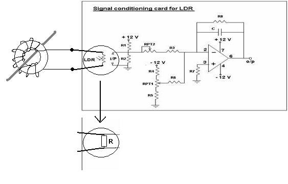

(#) hagymásbab hozzászólása Okt 21, 2009 /
Látom nem válaszolt senki. Közben azért nézelődtem és találtam egy ilyet (csatolt kép). Paint - tel kiegészítettem, és az LDR helyére egy R - et tennék. Ez az R ideális esetben rövidzár.
A kérdésem az, hogy jól rajzoltam-e át, és így kell e elképzelni ezt a mérőerősítőt.
(#) mpisti válasza hagymásbab hozzászólására (») Okt 21, 2009 /
Szerintem próbálj szerezni egy hall-elven működő mérőváltót.A LEM gyárt olyant amely amperenként ,vagy az amper egész számú többszöröseként(10A;100A stb..) 1V kimenőfeszültséget ad. Nézz körül a LEM cég honlapján és találni fogsz a céljaidnak megfelelő mérőváltót.
