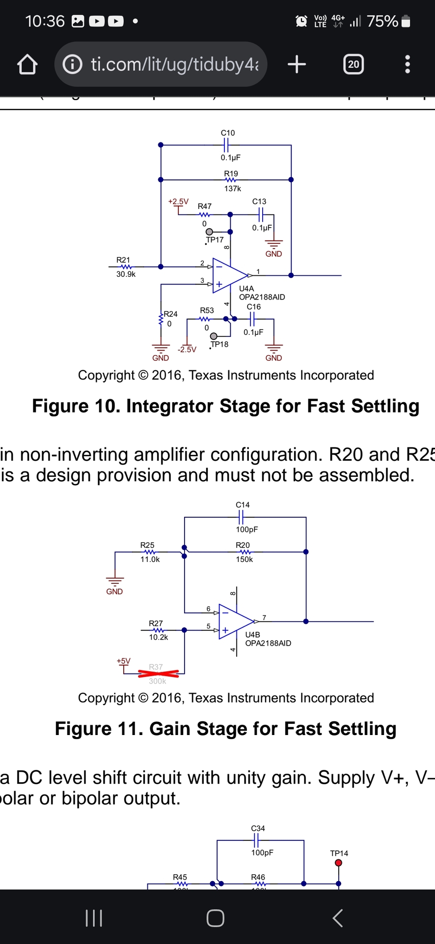

Így van van aki nem a google használati szokásaimat kritizálja és segített képbe kerülni hogy mit vegyek erre a célra. Ezúton is köszönöm! Közben elkészült 3 féle tekercs az első tesztekhez. Annyit már megcsináltam hogy a MOT ponthegesztőmet rövidre zárva átküldtem rajtuk pár impulzust. Az oszcilloszkópon érzékelhető volt a tekercs feszültsége attól függően hogy melyiket vizsgálom 36-40mV között alakult.
Konstans 10A terheléssel is mértem 50Hz váltó fesszel de jóformán csak zajt látott a szkópom ami a terhelés kikapcsolásakor kisebb lett. Ideje integrátort építeni. TL072 elég gyors lehet vagy inkább valami komolyabbat javasolnátok?

Ez jó lenne kiindulásnak de TL072 elég ide vagy precízebb megoldás kell?
