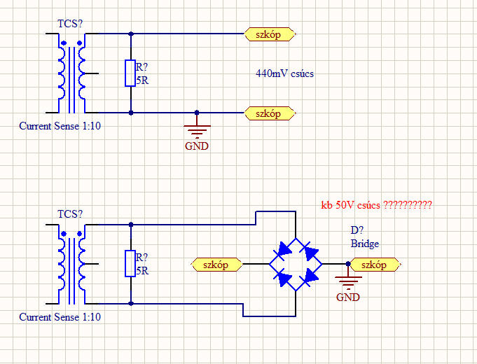

Az érdekelne hogyan kell a szekunder menetszámot számolni, a vele párhuzamos ellenállást számolni hogy ha nekem a primer menet 1 , maximális átfolyó áram 10A és 0,5V/A feszültséget szeretnék a kimeneten.
Ezzel próbáltam és működik is. Megjelenik a kimeneten a 3szög jelhez hasonló hullámforma arányosan az amplitúdója az átfolyó árammal de ez váltófeszültség. Próbáltam egyenirányítani 4db 1N4148al de számomra érthetetlen módon a szkópon 50V feszültség amplitudód mértem... Talán feltaláltam a free-energy-t? A lényeg hogy nem értem miért akkora a feszültség. A Maxwell multiméteremet rátéve az is 17 és 50V között cikázott. Mitől lehet ez?
nem értem... pedig csatoltam a képet.
A számolásra meg most esik le.... OHM törvénye... ehh
A szkópnak nem kell az egyenirányítás
