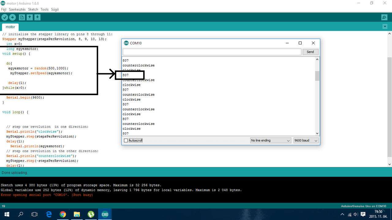

(#) dannu hozzászólása Nov 4, 2015 /
Ez a probléma látod ? próbáltam mindennel .

(#) Balázs válasza dannu hozzászólására (») Nov 4, 2015 /
Ezzel meg az a baj, hogy a véletlenszámgenerálás a setup() függvényben történik, ami ugye csak egyetlen egyszer fut le, az egész program elején, ezért nem változik a szám értéke.
