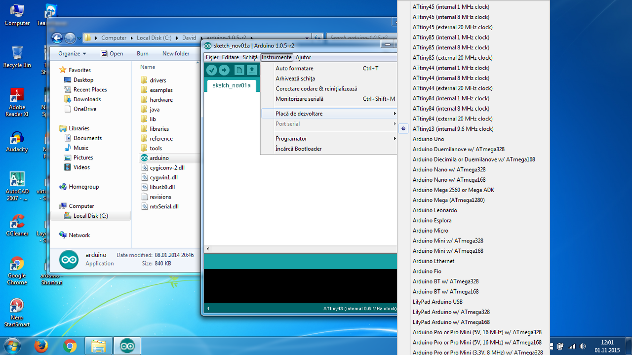

(#) Davidd válasza Balázs hozzászólására (») Okt 31, 2015 /
Szia! Próbálkozom azóta is írni egy olyan programot ami megfelelően működi, de nem sikerül. Amiket interneten találok parancsok zömét a kis attiny13 nem ismeri. Tegnap is és mai is több órán keresztül kínlódtam, de semmi látszata. Ugyan ott tartok mint eddig. Nagyon szépen megkérlek, hogy segíts, és a többi fórumozó társainktól is. Még nagyon kezdő vagyok, tudom úgy tanul az ember ha nekiül az ember, de hiába ültem. Valamiért mintha azzal lenne baj az egész programban, ahol beolvassa az értéket. Nem olvas be semmit, vagy nem tudom. Nem tud viszonyítani, fogalmam nincs.
(#) holex válasza Davidd hozzászólására (») Okt 31, 2015 /
Meg kell tanulni a C-t és elfelejteni az arduinot. Ennyi. Más megoldás nincs, ugyanks az Arduino nem támogatja az attinyt.
(#) TavIR-AVR válasza holex hozzászólására (») Nov 1, 2015 /
Az Arduino a Tiny85-t támogatja! A Tiny13-at nem. (1.6.5-r5 verzió)

(#) Davidd válasza TavIR-AVR hozzászólására (») Nov 1, 2015 /
A Tiny13-at egy régebbi verzióju arduino támogatja. 1.0.5-r2.
(#) TavIR-AVR válasza Davidd hozzászólására (») Nov 1, 2015 /
Kérek linket. A Tiny 13 ugyanis alig tartalmaz SRAM-ot...
Natívan _biztosan_ nincs benne, csak utólagos hackeléssel...
Nem tudom milyen linkre gondolsz, viszont mellékelek egy print screent, hogy tartalmazza így töltöttem egyből.
