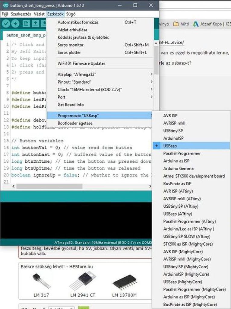

(#) wifi196 hozzászólása Szept 12, 2016 /
Egy midi eszközt készítek Arduino vezérléssel és egy kis segítségre lenne szükségem.
Adott egy leírás, amit szerint az arduino usb portját midi kimenetté, az isp portját pedig programozási lehetőséggé varázsolnám.
EZ lenne:
http://www.instructables.com/id/Turn-your-Arduino-Uno-into-an-USB-H...evice/
A kérdésem az lenne, hogy nekem jelenleg itthon Usbasp eszközöm van és ezzel is megoldható lenne, mert a leírásban AVRISP mkII-vel csinálják.
Ha igen, mit kellne változtatni az arduino eszközöknél, hogy felismerje az usbasp-t?
Ezt a kódot tették bele az előbb említett avrisp esetén:
  1. ##############################################################
  2.
  3. avrispmkii.name=AVRISP mkII w/ ATmega328
  4.
  5. avrispmkii.upload.protocol=avrispmkii
  6. avrispmkii.upload.maximum_size=32256
  7. avrispmkii.upload.speed=19200
  8. avrispmkii.upload.using=avrispmkii
  9.
  10. avrispmkii.bootloader.low_fuses=0xff
  11. avrispmkii.bootloader.high_fuses=0xde
  12. avrispmkii.bootloader.extended_fuses=0x05
  13. avrispmkii.bootloader.path=optiboot
  14. avrispmkii.bootloader.file=optiboot_atmega328.hex
  15. avrispmkii.bootloader.unlock_bits=0x3F
  16. avrispmkii.bootloader.lock_bits=0x0F
  17.
  18. avrispmkii.build.mcu=atmega328p
  19. avrispmkii.build.f_cpu=16000000L
  20. avrispmkii.build.core=arduino
  21.
  22.
  23. #############################################################
Köszönöm a segítséget!

(#) morgo válasza wifi196 hozzászólására (») Szept 12, 2016 /
A programozó listában nincs USBasp?
(#) wifi196 válasza morgo hozzászólására (») Szept 12, 2016 /
Ha jól veszem ki a linken leírtakból, akkor ez más elven működik, de ki fogom próbálni!
(#) benjami válasza wifi196 hozzászólására (») Szept 13, 2016 /
1. Az arduino paneleden levő ATMEGA328-ba beleteszed az oldalról letöltött MIDI periféria kezelő programot.
2. A programozód MOSI, MISO, SCLK, RESET pontjait összekötöd az arduino paneleden levő ATMEGA8U2 chip megfelelő lábaival és felülírod az abban levő USB-soros porti átalakító programot az oldalon levő USB-MIDI programmal. Ez csak akkor fog menni, ha ez a chip van a panelodon, CH340 vagy egyéb dedikált USB-soros chip esetén nem.
Nem néztem meg az általad linkelt oldalt, de ehhez elvileg 2db programnak kellene ott lennie.
(#) wifi196 válasza benjami hozzászólására (») Szept 13, 2016 /
Nem értettem meg sokkal jobban, viszont arra rájöttem, az általad írtakból, hogy az én arduinommal nem fog összejönni, mert azon ch340-es chip van!
