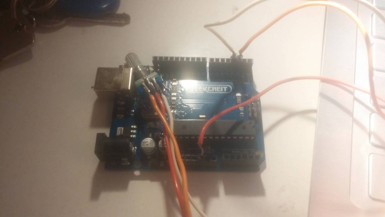

(#) wifi196 hozzászólása Okt 16, 2016 /
Szeretnék építeni egy Arduino Uno vezérelt midi vezérlőt Rotary encoderek segítségével. Külföldi fórumokat kutatgatva és beszélgetve, sikerült egy kódhoz hozzájutnom ami ez:
  1. #include <MIDI_controller.h>
  2.
  3. const static byte Channel = 1;
  4. const static byte Controller = 0x14;
  5.
  6. //________________________________________________________________________________________________________________________________
  7.
  8. RotaryEncoder enc(2,3,Controller,Channel,1,JOG,POS1_NEG127); // Create a new member of the class 'RotaryEncoder', called 'enc', on pin 2 and 3, controller number 0x14, on channel1, no change in speed (speed is multiplied by 1), it's used as a Jog wheel, and the mode is set to POS1_NEG127.
  9.
  10. //________________________________________________________________________________________________________________________________
  11.
  12. void setup(){
  13.   setupMidi(13, 10); // Setup the MIDI communication, with an LED on pin 13, and a delay of 10ms after every message.
  14.   delay(1000); // Wait a second...
  15. }
  16.
  17. //________________________________________________________________________________________________________________________________
  18.
  19. void loop(){
  20.   enc.refresh();
  21. }
A gond az vele, hogy bármerre tekerom az encoder mindig csak növeli az értéket, sose csökkenti.
Miért lehet ez?
(#) wbt válasza wifi196 hozzászólására (») Okt 16, 2016 /
Gondolom a rutin jól van megírva...
Ilyen hiba akkor lép fel, ha:
- El van kötve az enkóder, pl. közös lábnak az egyik kimenet van kötve (ha most mechanikusról beszélünk)
- Az enkóder egy lépésre más választ ad, mint amit a program vár (meg kellene nézni LEDekkel legalább a bejutó két jel szintjét/fázisát) vagy hiányzik egy felhúzóellenállás.

(#) wifi196 válasza wbt hozzászólására (») Okt 17, 2016 /
Így kötöttem be, ahogy a képen látszik, bár kipróbáltam mind a 3 képpen, de csak így kommunikál, a két irányba. Megpróbáltam egy másik encoderrel is, de sajnos ugyan ez a hiba.
EC11-es encoder, aliról rendelve.
Mi lehet a gond?
(#) andykaaa válasza wifi196 hozzászólására (») Okt 17, 2016 /
En azert tennem felhuzo ellenallast is. Az a biztos.
A hozzászólás módosítva: Okt 17, 2016
(#) pjg válasza wifi196 hozzászólására (») Okt 17, 2016 /
Kapcsold be a belső felhúzó ellenállást mindkét porton.
(#) wbt válasza wifi196 hozzászólására (») Okt 17, 2016 /
Ránézésre jónak tűnik, próbáld ki 2 vezetékdarabbal a két fázist adni. Nekem ezek működtek mindig, valami más kutyaság lehet a dologban...
Próbáld ki ezzel a programmal: Encoder a 3-as és 4-es lábra. A középső a +5V-ra.

(#) wifi196 válasza pjg hozzászólására (») Okt 17, 2016 /
Ezt, hogy tudom megtenni?
Bocsi, de elég kezdő vagyok!
Az 5v-os módszer sajnos nem jött össze, nem kommunikált egyáltalán semmivel.
(#) Gabó válasza wifi196 hozzászólására (») Okt 17, 2016 /
Így kötötted? Bővebben: Link
