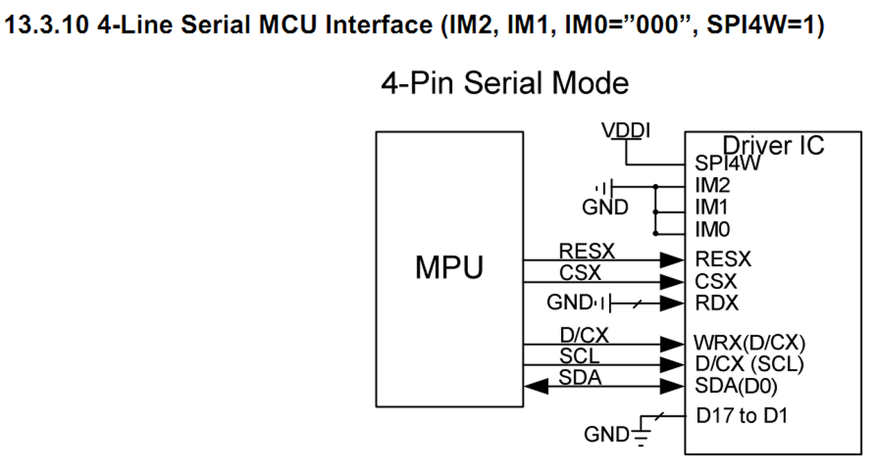

A kijelző CS lábát (az megy az arduino _CS lábára, 10 -es pin) kötöttem testre, és tápra is próbáltam, egyik módon se működik, csak a fehér képernyő van...
Kíváncsiságból a kijelző A0 lábát (ami az arduino _DC lábára, 9 -es pin) megy is kipróbáltam szintén tápra is és testre is, úgyis csak a fehér képernyő van... Igazából azzal se vagyok konkrétan tisztába, hogy a kijelző CD és A0 lába konkrétan mi is valójában? Valamint azt se értem, hogy az arduino _CS (D10 pin) és _DC (D9 pin) -nek nevezett lábai micsodák... A többit sikerült kitalálni. 1.44" 128x128 TFT...
Jól van akkor a _CS az kell mindenképpen ez nem is gond (kijelzőn szintén CS láb ChipSelect gondolom én).
Szóval ha alacsonyan van nincs semmi. Ha magasra vált, fogadja az adatokat, és ha alacsonyra vált ismét, akkor meg végrehajtja. De a _DC láb az mit csinál? (kijelző A0 láb). Ezt se lehet megspórolni vagy testre vagy tápra kötve? A hozzászólás módosítva: Nov 27, 2016
Az adatlapban böngészve elvileg pedig van háromvezetékes SPI mód is.
Csak épp a lábak megnevezései más mint ami a panelre van írva... ![]() De imádom mikor nincs egy normális egyértelmű dokumentáció valamiről... ST7735S v1.1 datasheet / 2.8Mb A hozzászólás módosítva: Nov 27, 2016

Valami van még ezzel a CS-tel.
A lib-ben ezt találtam: Idézet: „/* // ATMEGA 328p (Arduino) with hardware SPI * SCL PB5 (SCK), Digital Pin 13 on Arduino * SDA PB3 (MOSI), Digital Pin 11 on Arduino * RS PD7, Digital Pin 7 on Arduino * RST PD6, Digital Pin 6 on Arduino * CS GND */” És nálam a programból nincs is használva a CS kimenet, beállítom kimenetnek, és marad GND-n. Valószínűleg resetel adatátvitelkor, így nem kell a CS-t használni. Nálam az RS az A0, RST a reset, SDA - MOSI, SCK pedig az SPI órajel kimenete. Software-es SPI-hez ez kell, ebben sincs CS. Idézet: „/* #define SPI_SOFTWARE #define RSREG DDRB #define RSTREG DDRB #define RSPORT PORTB #define RSTPORT PORTB #define RS PB1 #define RST PB5 #define SPIREG DDRB #define SPIPORT PORTB #define SCK PB2 #define MOSI PB0 */” Ha parancsot ír, alacsonyra rakja az RS-t, ha adatot, akkor pedig magasra. Nálam a CS GND-n van, ha magasra rakom, akkor fehér a kijelző. Ahogy nézem, CS a GND-re húzva, RS vagy A0 kell, attól függ milyen néven szerepel a kijelzőn, MOSI vagy SDA, és SCL vagy SCK kell, a RST pedig csak az initializáló fv-ben van használva, tehát 4 vezetékes a kommunikáció. A hozzászólás módosítva: Nov 27, 2016
Nekem már gőzöm sincs mit csinál ez a _CS. Ha már fut a program, és kihúzom, akkor képernyő újrarajzoláskor dob egy fehér képernyőt. Addig viszont látszik ami ki volt rajzolva eredetileg. Ha visszadugom az arduino D10 -es lábára, nem történik semmi marad a fehér képernyő, nyomnom kell egy reset gombot, hogy újra működjön.
Ha leveszem a tápot az egészről, és GND -re (vagy 3.3V -ra v. +5V -ra) teszem a _CS lábat, aztán kap egy tápot, szintén csak a fehér képernyő van. Szóval tuti, hogy csinál valamit... Nekem is négy dróton megy: Arduino------>TFT MOSI--------->SDA SCLK--------->SCK _DC---------->A0 _CS---------->CS Rátettem egy egy LED -et a _DC és _CS lábakra próbaképp. Alapból mindkettőn HIGH van. A képernyő újrarajzolásnál mindkettő LOW -ba megy, aztán ismét HIGH. A _CS láthatóan hosszabb ideig van LOW -on, a _DC viszont éppenhogycsak. A MOSI alapból HIGH, és szintén képernyőrajzolásnál megy LOW -ba, majd vissza HIGH -ba. A SCLK alapból LOW és képernyőrajzoláskor megy HIGH -ba, aztán vissza LOW -ra... A szoftveres ISP hez meg hozzá se tudok szagolni... A hozzászólás módosítva: Nov 27, 2016
Egyébként ahogy az adatlapon néztem az időzítéseket, leginkább kezd az az érzésem lenni, hogy valami parancsot kellene küldeni a kijelzőnek, hogy kapcsolja át magát a háromvezetékes SPI mód fogadására. Amit megint gőzöm sincs, hogy kellene megoldani. Szóval kezdek afelé hajlani, hogy nem tudom összehozni ezt a kijelzőt az Attiny85 -el, ráadásul abból még a hardveres SPI is hiányzik, ami újabb probléma és nem tudom megoldani szoftveresen.
