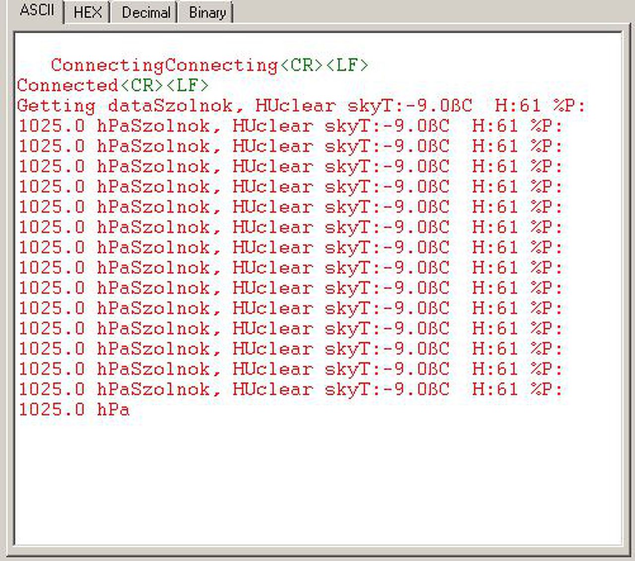

(#) dannu hozzászólása Jan 8, 2017 /
Üdv !
Elkezdtem egy projectet ardunio uno + ethernet shield és időjárás adatokat töltene len az openweatheről de nem tudom szét szedni a dolgokat próbáltam textfinderrel , json al de snem sikerül. Valakinek van valami minta programja ami pl 3 nap ra ki írja hogy milyen idő lesz Serial portra ki küldve ?
Annyit googliztam hogy le füstölt a google szerverei semmi jó mintát nem találtam. Kapcsolódik de nem keresi meg a dolgokat s.t.b . A google Api sajnos meg szűnt :/
(#) Panhard válasza dannu hozzászólására (») Jan 8, 2017 /
Szia. Pontosan hol akadtál el? Én is Openweathermapról töltöm le az 5 napos 3 óránkénti, és a pillanatnyi adatokat ESP8266-al, és ArduinoJson library-val dolgozom fel.
Az adatok rendesen megérkeznek json formában, ömlesztve, csak nem tudod feldolgozni?

(#) dannu válasza Panhard hozzászólására (») Jan 9, 2017 /
Meg nézem mit tudok ki hozni belőle
(#) Panhard válasza dannu hozzászólására (») Jan 9, 2017 /
Ok, nézd meg, de ez csak a json decode része. Azt írod, hogy:
„nem tudom szét szedni a dolgokat”
„Kapcsolódik de nem keresi meg a dolgokat”
Most akkor csatlakozik a szerverre, és letölti a json-t egy változóba. Vagy le sem tölti, vagy nem tudod hogy kell json-t dekodolni? Vagy hol akadsz el? Ezekre is válaszolhatnál, akkor könnyebben tudunk segíteni.
A problémám a következő :
Ezt : char jsonArray [result.length() + 1]; nem fogadja el "no matching function for call to 'ArduinoJson:" ezzel vissza dob de ha át írom - >char jsonArray [1000]; akkor jó .
Na de nem tölti le a cuccost . Meg tudnád nézni ?
Azért indulgatott újra, mert túllépted a tömb méretét. Beírtad a 20000-et, amit én példának tettem fel. (én Arduino due-val használom.) Ha megnézed milyen hosszú a json adat, az kb: 430 karakter, akkor beírsz 500-at a responsebuffer méretének, hogy legyen egy kis hely is. (mert érkezhet több adat is a szerverről.)
Ezeket átírtam, kipróbáltam, úgy már nem indult újra, de nem tudott csatlakozni a szerverre. Átállítottam DHCP-re, így már működik.
Látom a programban a json adatot egy Stringbe olvasod be, és utána alakítod át char tömbbé.

(#) dannu válasza Panhard hozzászólására (») Jan 10, 2017 /
O hogy a fene egye be .
Nagyon király vagy !!!
Először egy másik ardunioval majd I2C-vel szeretném .
(#) dannu hozzászólása Jan 10, 2017 /
Csak nem jó, meg nézem az ethernet részit jó e.
"ConnectingConnecting
Connected
Getting data" le áll . "
Továbbra se jó :/ Ip-t meg kapja de
  1. ConnectingConnecting
  2. Connected
  3. Getting data
és ennyi Pedig a te kódodat szedtem le amit át írtál csak az ip-t írtam át .
4. napja szenved vele . Tanultam programozást emelt óra számba de nem ilyen félét Egész nap 1 fekete abalakot lestünk c# és c ++ és ki adott valamit eredménybe meg ilyenek
(#) Panhard válasza dannu hozzászólására (») Jan 11, 2017 /
Ha fix IP-t állítottam be, nekem sem ment.
Ethernet.begin(mac);
Így állítsd be, az ip-t ne írd be a "mac" után, akkor kapja DHCP-től. Úgy próbáld ki.
(#) dannu válasza Panhard hozzászólására (») Jan 11, 2017 /
Úgy van benne, pedig wiz5100 kártya van meg origi uno . Rx-led szépen villog a routerbe ott van hogy ipt meg kapta . Kezd gyanúm lenne hogy a hardver van gond :/
Kipróbáltam UNO-val is, azzal nekem sem ment. Csak Mega-val. Szerintem kevés az UNO 2KB memóriája ehhez. Optimalizálni kellene a programot.
Nekem az 5 napi előjelzés feldolgozásához is kevés volt a MEGA, nem beszélve a kijelző kezeléséről. DUE-t kellett használnom.
